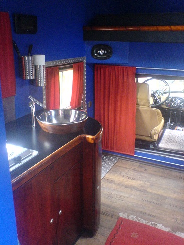

Re: Innenausbau Wand-/Deckenbeschichtung
Auch ein Alu Koffer:
Wände: Gespachtelt, geschliffen und lackiert.
Decke: Aluminiumplatte vollflächig verklebt
