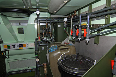

Hallo Zusammen,
mein Zep2 war in seinem ersten Leben ne Dunkelkammer, eine richtig große Dunkelkammer mit entsprechenden Stahltanks, großen Stahltanks.
Fixierer, Entwickler, Ab- und Frischwasser waren entnommen, auch die Rohrleitunge, viele Rohrleitungen waren clean.
Hängt wohl auch vom ursprünglichen Einsatzzweck ab.
Vielleicht gibt es ja auch Shelter, die als Tachyonengenerator eingesetzt waren.
Wer weiß..
Gruß Ernst
