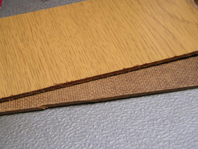

welches dann so aussieht:Alles andere ist Sprelakart-Ausbau ala DDR, zu bestaunen in der Orininalverkleidung der LAK´s
Das Zeug ist 3,5mm stark, biegsam und sehr robust.
Ossis wie ich können das Zeug nicht mehr sehen/ertragen.
Eigentlich ist es aber hervorragend geeignet.
Ob es sowas auch heute noch gibt ?
Und ob das vor allem genauso robust ist ?

@christianH, ja das Zeug ist eigentlich ganz gut. Hat nur das Problem, das es nicht die kleinste Schraube hält, sondern sofort aufstaucht und sich verdickt. Dafür kann man es aber prima mit entsprechendem 2-K Lack überstreichen. Ansonsten gibt es ja auch noch die Möglichkeit OSB Platten zu nehmen und diese Klarlack zu beschichten. Sieht meiner Meinung nach ganz gut aus und Feuchtigkeit ist eigentlich auch nicht so das Problem gewesen bei meinem Ausbau im LAK.

Holla,
so, ich muß mal eine (zugegebenermaßen kleine) Lanze für MDF brechen. Ich habe für meine Wandverkleidung unbehandelte (!!) 3mm-MDF-Platten genommen, weil ich sowohl den Dämmungsbereich gegen außen (also das Wandblech von innen) als auch die MDF-Platten selbst von der Kofferinnenseite mit GFK "beschichtet" habe. Unbehandelte MDF verbinden sich sehr gut mit dem Harz, werden leicht getränkt und bieten den Vorteil, daß ich bei 1mm Glasfasergewebeeinsatz eine Festigkeit bekomme, die nahe an 4mm liegt. Damit trägt die Wandverkleidung nicht dick auf, ist leicht, einfach zu verarbeiten, absolut wasserdicht und ich kann meine Innenausbauten überall befestigen, ohne für Rostlöcher zu sorgen oder Holme suchen zu müssen.
Die MDF-Platten sind zur Dämmung hin nicht beschichtet. Das wollte ich so, weil ich damit anhand der sich verfärbenden Platte sehen kann, ob mein Koffer von außen undicht ist/wird. Da ich die einzelnen Bereiche, die die Kofferverstrebungen in horizontaler und vertikaler Richtung bilden, voneinander getrennt habe, muß ich in diesem Fall nur einen Bereich nachbearbeiten und kann die Undichtigkeit relativ schnell eingrenzen. Außerdem hat GFK eine nennenswert niedrige Wärmeleitung, so daß ich meine, damit meine Wärmebrücken in Schach zu halten.
Warum aber genau MDF? Zum Einen, weil es sehr leicht zu verarbeiten und sehr billig ist. Zum Anderen aber, weil es sich gut mit dem Harz verbindet. GFK alleine ist halt nur schwer zu verarbeiten, weil man es immer an etwas anformen muß. So habe ich zunächst die MDF-Platten angesetzt und diese dann mehr oder weniger tapeziert. Okay, ist nicht ganz genau so einfach wie tapezieren.
Jetzt überlege ich nur noch, wie ich die Möbel baue. Da jedes Werkstück selbst herzustellen, sprich zu gießen, ist eine Affenarbeit, da geht Flächen tapezieren doch schneller.
Außerdem hätte ich gerne etwas Holzmaserung im Koffer. Ich würde gerne (ebenfalls aus Leichtbaugründen) die Schränke und die Sitztruhe für die höhergelegte Sitzgruppe aus Holzgerippe bauen, welches mit möglichst leichten, aber festen Platten verschalt wird. Die Platten sollen natürlich noch nicht das Schwingen anfangen und scheppern, was kann man denn dafür nehmen? Ich dachte da jetzt an Sperrholz, also genannt war hier im Thread Pappel oder Birke, welche Wandstärke? 3mm?
@cookie was hast du denn diesbezüglich vor? Willst du das massiv bauen, was mit Sicherheit einfacher und schneller geht?
Ich hab halt noch vor Augen, wie ich den rudimentären Ausbau meines Vorbesitzers rausgerissen habe, weil der an vielen Ecken angeschimmelt war. Das war alles massiv, und allein die Wand- und Bodenverkleidung hatte locker 600-800 kg.
