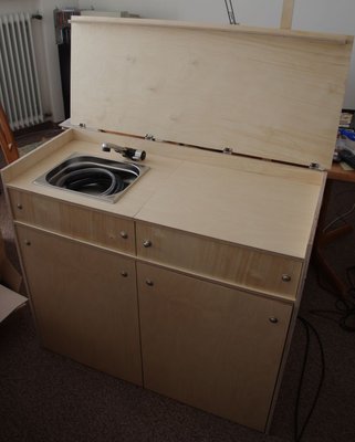

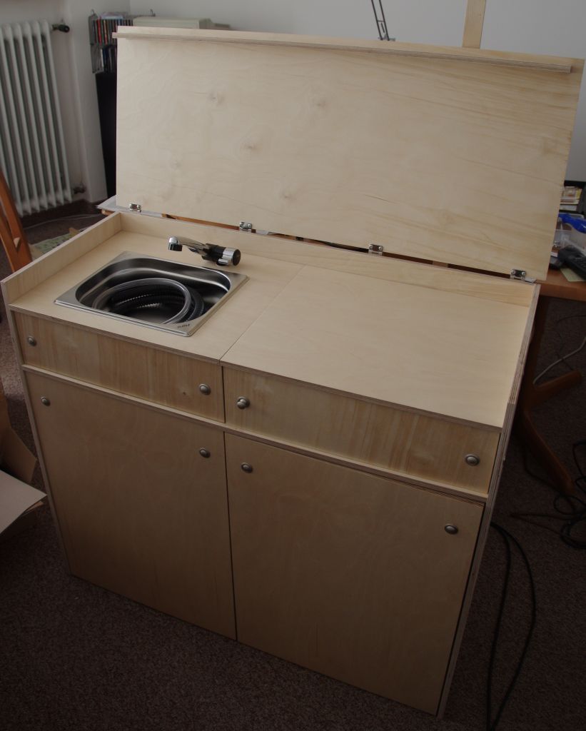

Hallo Leute,
ich habe den Winter genutzt ein bißchen was für das Wohlfühlklima im Auto zu tun.
Seht selbst:

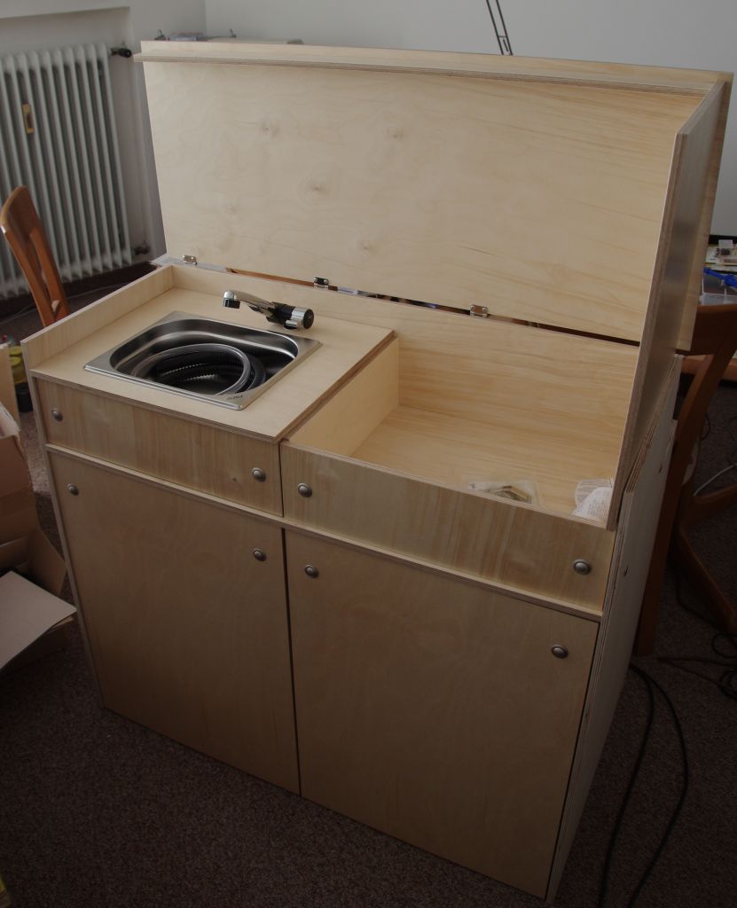

Der Rohbau zu Hause

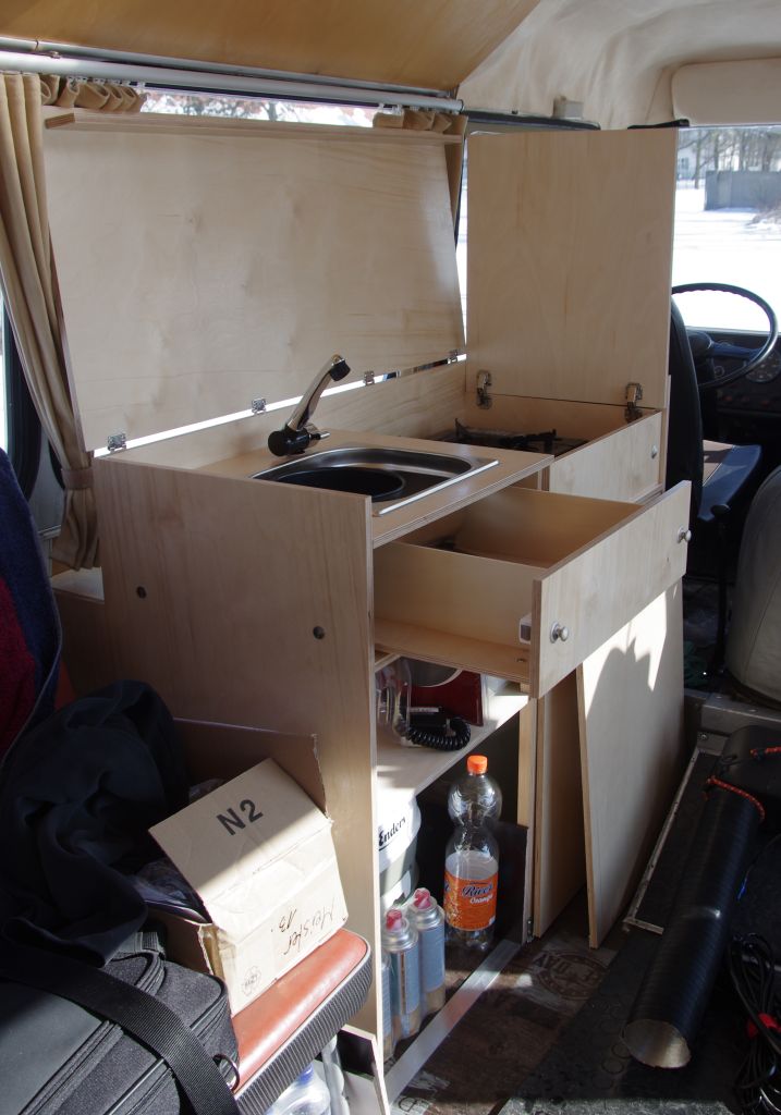

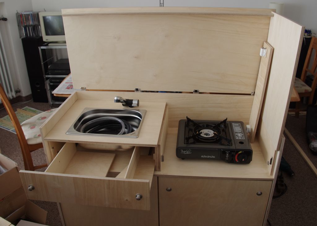

Schubkasten unter der Spüle für z.B. Besteck und Kleinzeug, daneben Fach für Kocher.

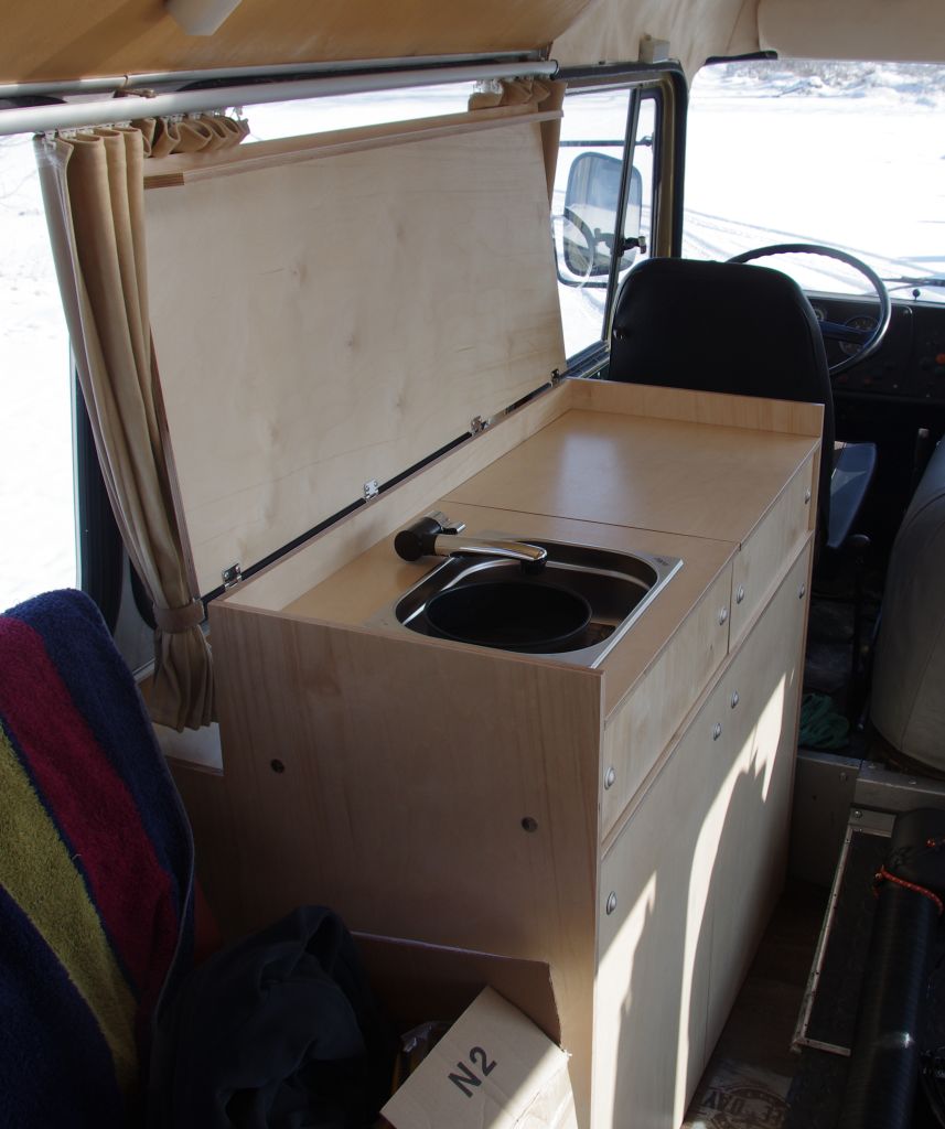

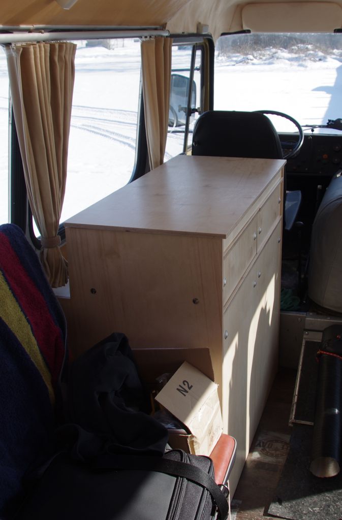

Und so sieht es eingebaut aus, Klappe zu Affe tot.
Als Spüle
und hier alles offen.
Untendrin ist Platz für Wasserkanister, Flaschen, Kochzubehör und auch das Klo.
An die Klappe soll noch eine LED-Leiste angebaut werden als Arbeitsplatzleuchte.
Endlich Schluß mit Näpfen und Schüsseln und irgendwelchen Behelfslösungen. :)
Ciao
Veit

Sieht richtig klasse aus, deine Alles in Einem - Lösung. ;)
Besonders erfreue ich mich daran, dass du den Platz unter der Spüle nutzt.
Es ist nicht selbstverständlich, bei vielen anderen Selbstbauten bleibt dieser Raum ungenutzt.
Hast du das Holz nochmal speziell behandelt, wg. Sprizern jeder Art oder macht das keinen Sinn?
Viele Grüße Andreas

Das Holz ist Birkensperrholz wasserfest in 12mm. Wo die Push Snap sitzen habe ich noch Stücke mit 4mm drauf geklebt da die Teile für 16mm sind.
Das Holz ist mit Clou Treppen und Parkettlack (wasserverdünnbar) mehrfach lackiert (dazwischen immer mal mit Schleifpapier Pickel und Fasern weggemacht). Habe selbst gestaunt wie gut das geht.
Die Oberfläche ist schön glatt geworden, ich hoffe sie ist auch resistent gegen Wasser und Spülmittel und was sonst so anfällt.
Unter dem Kocher wird noch ein Alublech montiert wo selbiger befestigt weren kann.
Im Schubkasten muß ich noch die Fächer einbauen, ich fürchte fast das wird auch alles eine Spezialanfertigung.

Nachtrag zum Kocher.
Den hab ich extra für die Kiste gekauft wegen der Größe und wollte selbigen drin festschrauben.
Zum Kaffekochen sicher geeignet, wenn es sehr kalt ist geht er aber auch schon mal wieder aus da der Flammwächter denkt daß die Flamme aus ist. Der Verbrauch an Kartuschen dürfte auch nicht zu vernachlässigen sein. Der Preis ist aber sehr günstig (ca. 20-25 Euro).
Der Prüfer meint aber das für Womo ein fest eingebauter Elektro oder Gasherd notwendig ist. :(
Ich benutze sonst einen mobilen 2-flammigen Kocher der mit Flüssiggas (Xpedition MAX, Verdampfung am Brenner) arbeitet und der geht gut. Gab es mal für kleines Geld da er kurz nach Erscheinen wieder eingestellt wurde.

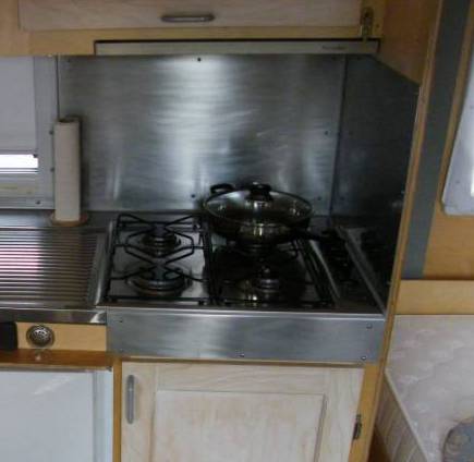

Den selben Kocher hatte ich in meinem 911er. Als nicht-kochen-könnender-Single war ich mit dem Ding sehr zufrieden. Jetzt wo Madame gerne mal was Größeres kocht, war er nicht mehr gut genug. Daher bekommt der nächste LKW einen mehrflammigen Gaskocher. Gaskartuschen gab es überraschenderweise auch in etwas abgelegeneren Regionen. Den besten Preis für Kartuschen gab es bei ebay, wenn man Großpackungen (z.B. 40 Kartuschen) kauft.
Ich hatte diesen Kocher fest auf dem Küchenblock verschraubt. Das geht ganz gut von oben durch die Gummifüße in die Tischplatte. Mein TÜVer hat den Kocher dann auch bei der Umschreibung zum Wohnmobil als "festeingebauter Gaskocher" oder so ähnlich eingetragen. Geht also, und genau dieser Kochertyp wurde damals von Reimo auch als Lösung für die Wohnmobil-Eintragung in kleinen Wohnmobilen a la VW Multivan angepriesen.
