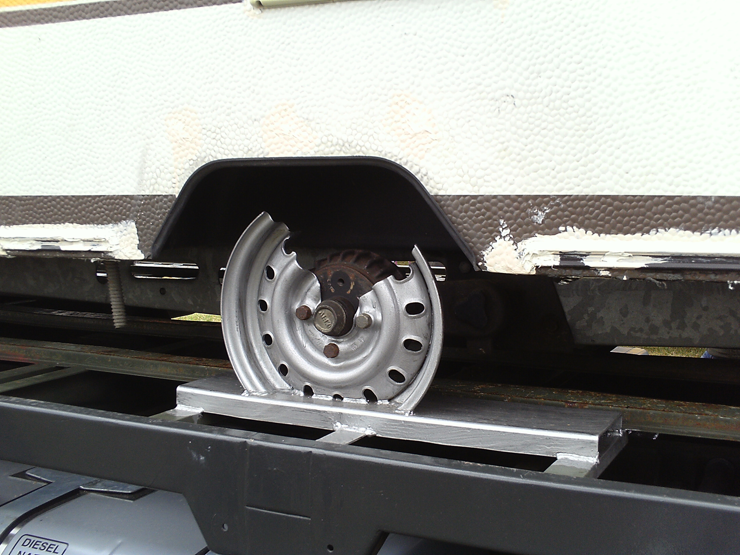

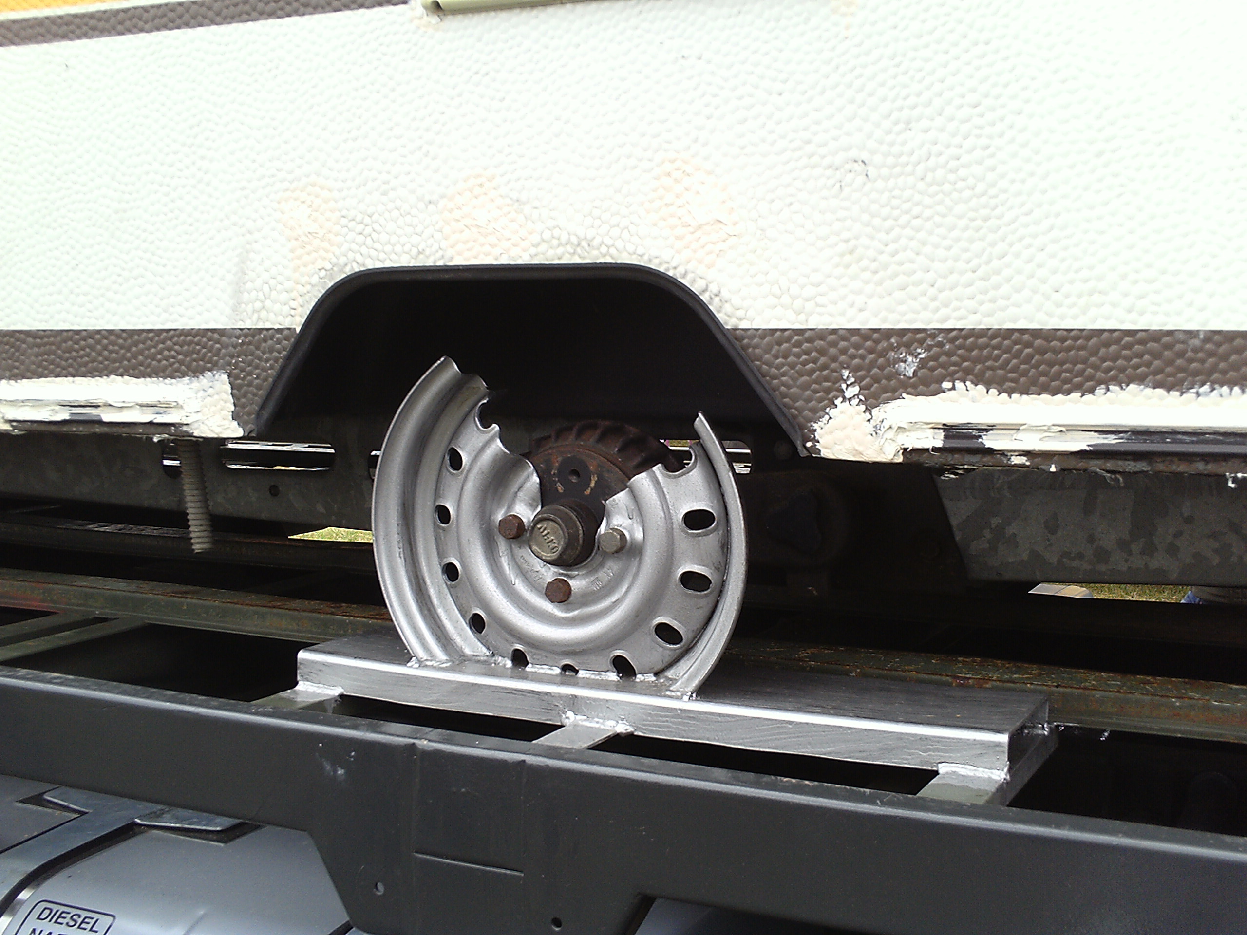

Wieso das? Ist doch ganz einfach: Felge durchsägen und die Felge mit dem LKW verschweißenrotertrecker hat geschrieben:Nenn WoWa anzuschweißen stelle ich mir übrigens schwierig vor!![]()
- rotertrecker
- Beiträge: 2563
- Wohnort: Thür. Rhön
Re: Wohnwagen auf Feuerwehr
Ok, das funzt natürlich!
Nebenbei, so unrecht hast Du gar nicht!
Da bleibt die Federung des WoWa erhalten, kann also durchaus funktionieren! Nur vorn muss man sich halt was einfallen lassen.
(Wobei ich bei diesen Gummiblockfederungen nicht unbedingt von Federung sprechen würde... Mein Knaus, älteres Modell, springt und bockt auf holperigen Wegen schon ganz ordentlich!!)

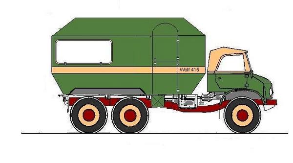

Dazu fällt mir doch direkt Prickels geiler Entwurf ein.
- Dateianhänge
- 6034324.jpg (24.43 KiB) 6895 mal betrachtet

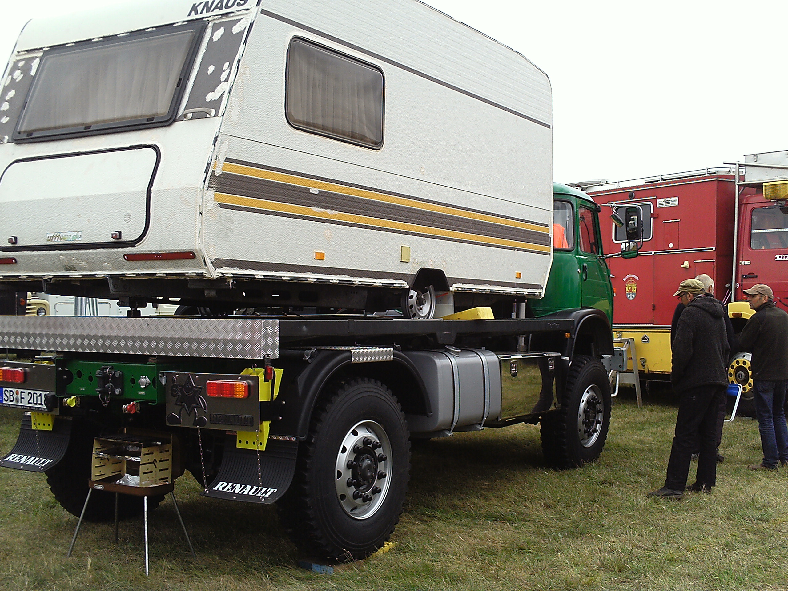

so gehts einfach-gesehen letztes Jahr beim Willy-Treffen. Sieht halt gewöhnungsbedürftig aus.
Besser ein Fahrzeug zuviel als eins zu wenig
Habedere,martinsammler hat geschrieben:so gehts einfach-gesehen letztes Jahr beim Willy-Treffen. Sieht halt gewöhnungsbedürftig aus.
wenn ich die beiden Bilder so sehe, kommt mir spontan folgender Gedanke :
Hier ist der Ww, wohl um Gesamtlänge zu sparen rückwärts auf die Pritsche gesetzt worden.
Diese Gedanke ist m.E. absolut sinnvoll.
1. steht er ziemlich formschlüssig an der vorderen Bordwand (sofern noch vorhanden)
2. geht der Raum für die Gasflaschen nicht verloren
3. lässt man noch etwas Zugdeichsel heraus stehen, hat man eine Basis für einen Fahrradträger.
aber
warum besorgt man sich nicht einen Ww aus Groß Britanien?
Den kann man ebenfalls rückwärts auf der Pritsche parken
Zusätzlich
Hätte man dann den, in meinen Augen, nicht unwesentlichen Vorteil, dass die Eingangstüre auf der rechten Seite wäre.

Und ich habe lange gebraucht, bis ich darauf gekommen bin, wozu die Felgen so ausgeschnitten sind: Ich nehme an, daß nach dem Lösen der Radschrauben der Wowa einfach mit dem Stapler runtergehoben werden kann und sich beim wiederaufsetzen selbst ausrichtet-auch nicht doof.

Hi zusammen,
jetzt noch den Zwischenraum zwischen WoWa und Pritsche ein wenig verkleidet, schwere Technik wie Batterien, Tanks, Gastank, etc druntergepackt, Staukästen für Werkzeug, Camping-Gerümpel, Leiter, etc gemacht und fertig.
Viele Grüsse
Viele Grüsse
