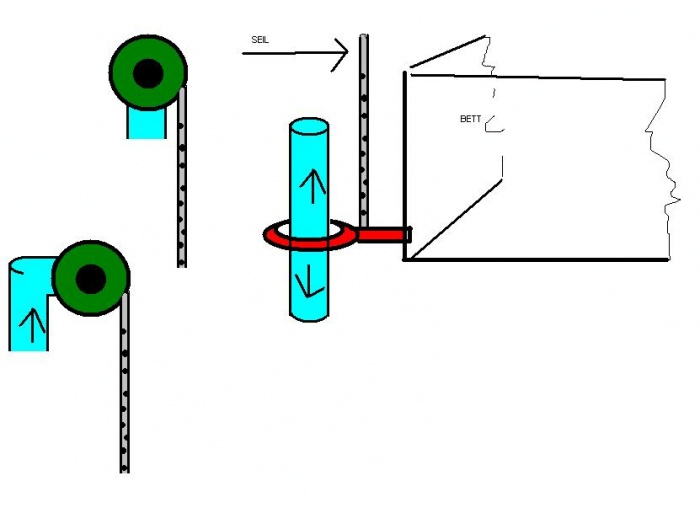

Ähnlich wie 1 nur dass die Drahtseilmechanik in 4-Kantrohren versteckt wird und keine Umlenkrolle an der Decke befestigt werden muss.
Prinzipiell wären es 4 Stempel die das Bett nach oben drücken würden.
So ein Stempel besteht prinzipiell aus einem 4-Kantrohr in dem ein U-Profil läuft. Das Bild unten veranschaulicht das glaube ich ganz gut.

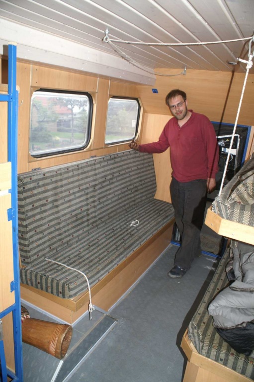

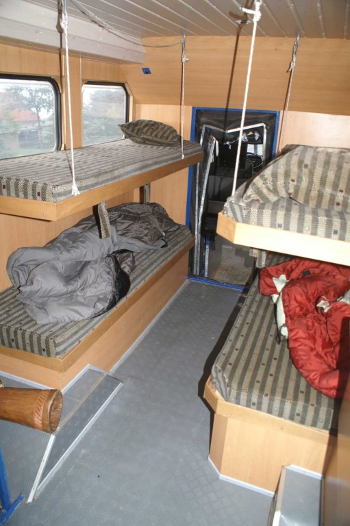

na ja, man kann sich auch nen Raumschiff bauen... :) Ehrlich gesagt halte ich keine der Ideen für zuverlässig und praktikabel.
Also ich habe vier gegenüberliegende Etagenbetten im Koffer. Die oberen Betten sind mit stabilen Schanieren an der Wand verschraubt und an der anderen Seite mit zwei Seilen und Karabinern an Ösen in der Decke aufgehängt.
Harkt man die Karabiner aus der Decke, lassen sich die oberen Betten herunterklappen und ergeben zwei gegenüberliegende Sitzbänke (Je 2m lang!), bei denen die oberen Betten als Rückenlehne dienen. Auf diesen Bänken habe ich sogar drei Sitzplätze quer zur Fahrtrichtung. Und unter den Bänken ergibt sich gewaltiger Stauraum. (2*2m*60cm*40xm)
Die Idee stammt aus einem NVA-Koffer, habe ich nun schon zum 2. mal so gebaut, weil absolut überzeugend, wenn man viele Leute im Koffer unterbringen möchte. Die komplizierten Bauteile beschränken sich auch je 3 stabile Schaniere, einen Stahlrahmen, damit das an zwei Seilen hängende Bett genug Stabilität mitbringt und 2 Karabinerharken. Damit steigt die Wahrscheinlichkeit, dass man mit dem Projekt finanziell und Zeitlich fertig wird und die Wahrscheinlichkeit, dass es auch zuverlässig funktioniert enorm.

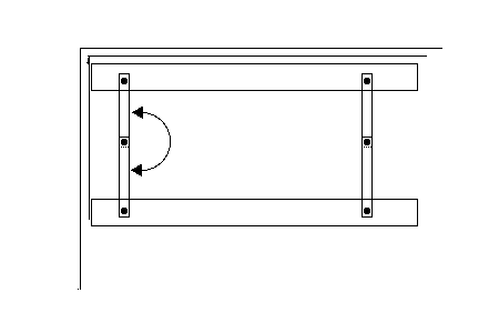

da eine doppelbett nach felix bauweise nicht zu realisieren ist, hatte ich mir mal folgendes überlegt. (werde ich bei mir wohl nicht realisieren, da mir der hanokoffer für ein festes doppelbett ist zu klein, auch wenn's platzsparend hochgeklappt wird, allein durch das runde kofferdach geht mir da zuviel verloren.)
das prinzip ist ganz einfach. das bett hängt im heruntergelassenen zustand ganz einfach an insgesamt vier pendeln, zwei pro seite.
pro pendel jeweils ein drehbares lager (im prinzip einfach ein runder bolzen) an der wand und am bettrahmen, dazwischen einen ausreichend dimensionierten flachstahl in passender länge.
aus der hängeposition einfach mit schwung auf sich zu und nach oben ziehen, über den vorderen totpunkt hinweg weiter nach oben, aber dann nicht mehr ziehen sondern drücken et voila, bett ist oben.
klar, für die drehbewegung darf natürlich kein schrank oder so im weg sein...
das ganze ließe sich beispielsweise vorne mit simplen schiebeverschlüssen fixiren, hinten könnte man über zusätzliche auflagen nachdenken, aber eigentlich sollte das bei passend dimensioniertem drehlager auch so halten. gegen evtl. klappergeräusche oder schleifspuren von dem pendeln, lassen sich diese einfach mit teppisch bekleben. für die schlafstellung kann man auch zusätzliche auflager andenken, man schläft ja vielleicht nicht nur und die pendel könnten dann doch etwas wackeln... ;-)
ich hab da grad eine wirklich simple zeichnung von gemacht, leider ist auf diesem rechner z.zt. nur ein simpler pixelbild-viewer drauf, daher wirklich nur seeehr rudimentär, ich hatte grad keine lust, den anderen rechner hochzufahren. aber das prinzip sollte trotzdem klar sein...

felix
Beiträge: 5900
Wohnort: Kalletal
Erster!
#9 Beitrag von felix » 2007-07-28 11:57:02
auf Wunsch zwei (ältere) Bilder zur einfachsten Lösung des Bett/Sitzbank-Problems:
