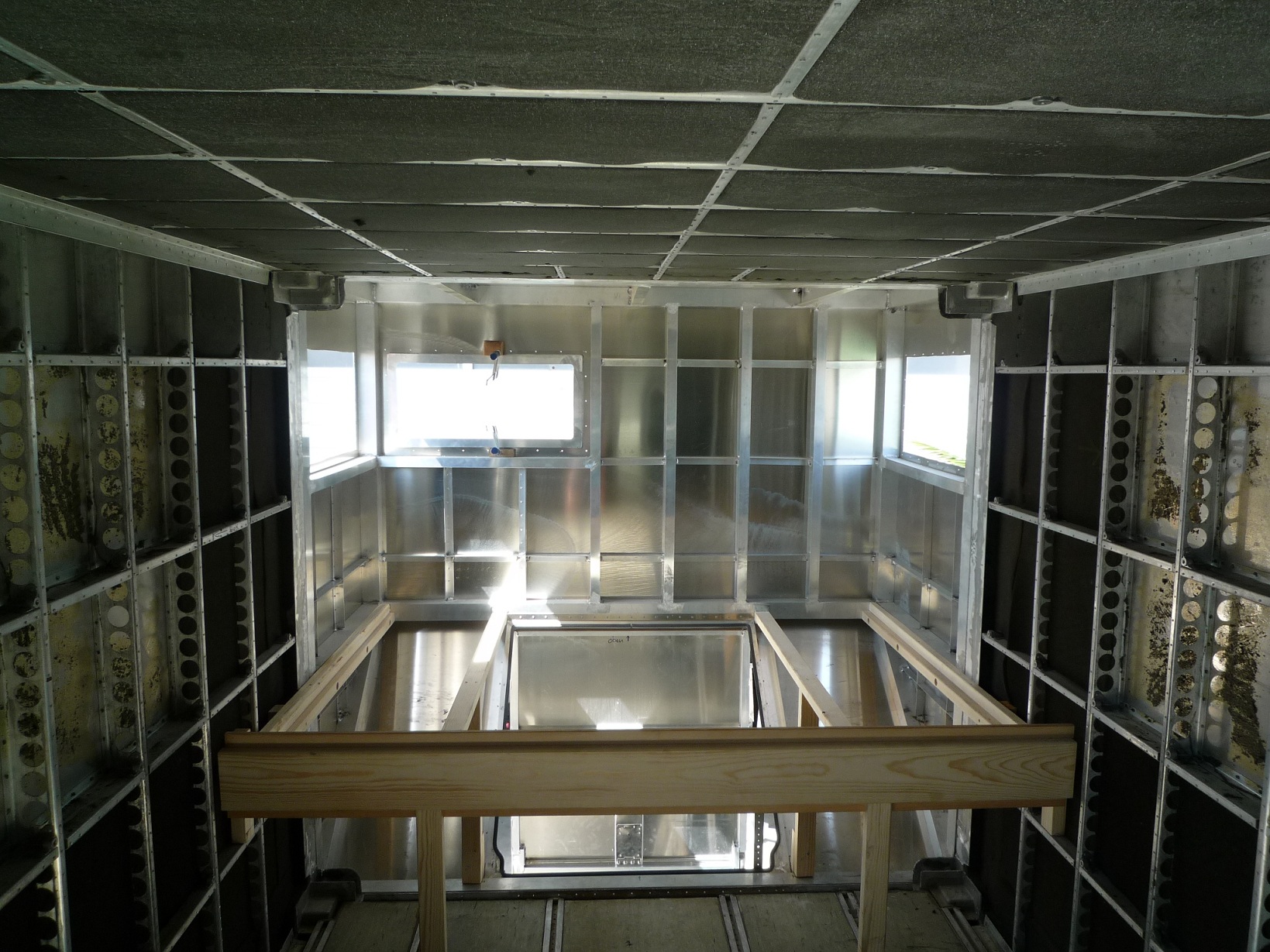

Überlege den Shelter hinten zu verlängern. Schweißen fällt weitgehend aus, da Koffer ausgebaut.
Ggf. das Konstrukt an die Containerlocks anschweißen und dann verschrauben.

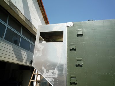

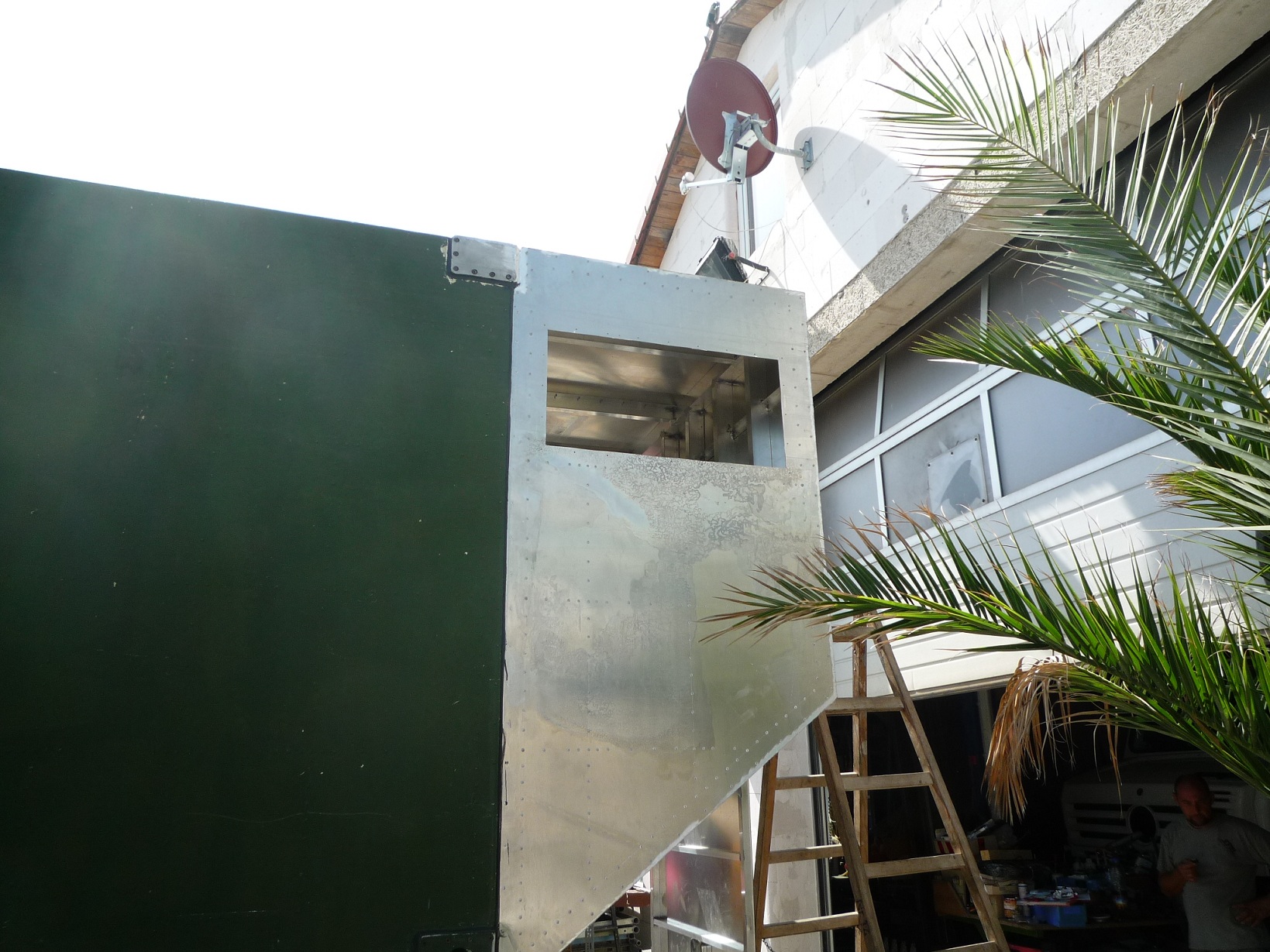

Konstrukt oben an Containerecken (Aluplatten Eigenbau...) anschweißen und in original Verschraubung befestigen. Unten in den Containerecken verschrauben und alles sauber mit Sika verfugen. Hält Bombe.

Mach nicht so nen Aufwand, schraub die Platten mit deiner Verlängerung passgenau durch die originalbefestigung der Locks verkleb es noch wenn de willst und gut iss es. Wo soll das denn hin. Hat doch nicht viel zu tragen.

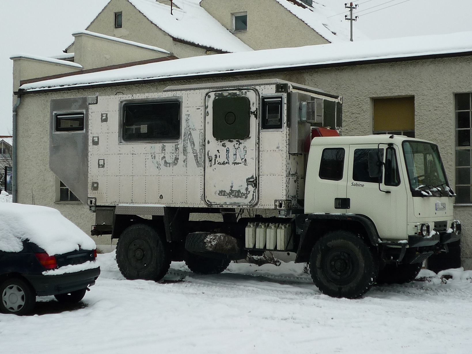

will das Thema mal wieder aufgreifen. Aus Zeitgründen bin ich noch nicht weiter gekommen, zum selbstbauen sieht es zeitlich auch schlecht aus, zumal Alu schweißen nicht mein Ding ist. Suche daher jemanden, der so eine Verlängerung (Rahmen und Alubeplankung) wie bei Magictom69 bauen könnte, welcher dann "einfach" an die Containerlooks geschraubt werden kann. Rest - Abdichtung und Innenausbau geht dann wieder selbst. Weis da jemand wen?
