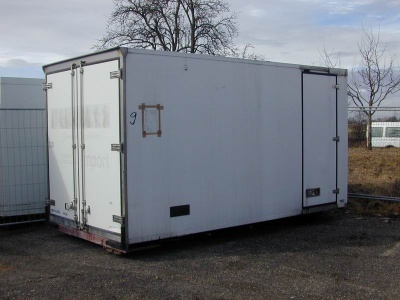

Drunter seht ihr 2 Koffer die für mich in Frage kommen.
Der TiefkühleKoffer hat 10cm Wandstärke [Edit:sind nur 9cm Wandstärke]
Der Kühlkoffer zwischen3-5 cm
Maße innen Kühlkoffer:L 4100/B 2440/ H 2250
Maße Innen Tiefkühlkoffer: L 4210/ B 2150/ H 2130
Kosten unter 2000€
PS: das Bild ist geklaut aus userem Forum und dann bearbeitet(wer weiß von wem?)
Ist dem 1017 angepasst. Orginal ist ein MAN.
Kosten unter 2000€

@Uwe.
Ich überlege einen leichten Überhang und hinten ein Bett, so das im Überhang nicht viel Gewicht hängt, sprich länge mehr als 3,8m
wobei ich selbst 4,4 m für grenzwehrtig halte.
Wäre aber kein Problem da hinten ich die Türen eh rauschmeißen würde und mir nur eine neue Wand kaufen müßte, also Koffer damit auch kürzen könnte.
Die FRAge der Isolierung und der Breite spielt für mich nun eher die Rolle?
Höhe möchte ich 2m haben da ich einen flachen Zwischenboden verbauen möchte
Lagerung wird die vorhandene Stiftlagerung, diese bekommt aber zum Orginal halt lange Schrauben und Federn ( Danke nochmals an dich Ulf für den Tip und Ratschlag)
So spar ich mir halt noch etwas Geld
Ach noch was. Der Grund für die hohen Gewichtsangaben sind mir nun schlüssig: Die Koffer sind für 6-8 Tonnen Fracht ausgelegt und haben zum normalen Unterbaurahmen auch einen Rahmen im Kofferboden intigriert.
Sprich ich kann den Koffer mit 3-4 Stützen an den vorhandenen Rahmen ausreichend sichern.
Die Koffer sind für sich slebst schon eigenstabil. (Aussage des Verkäufers)
Noch was , beim Tiefkühlkofer wäre noch ein kleines Kühlagregat dabei.

hier nun ein Bild ganz von mir
Das Bild ist so ziemlich von mir zerfleddert somit komme ich mit dem Urheberrecht (dieses mal) nicht in kollision

Das geklaute Bild ist zwar hübsch, bringt hinsichtlich der Proportionen aber leider nix, da der Radstand des MAN ungefähr einen halben Meter kürzer ist
Wenn ich die olle Schräge vom Platz her nicht unbedingt brauche, würde ich drauf verzichten - daher nochmal der Verweis auf dem Kommentar oben: für wie viele Leute soll der Koffer denn sein???
bitte häng' die Bilder untereinander in den Beitrag, damit es nicht immer die Mods machen müssen

Der Radstand ist einen halben meter kürzer als beim Orginalbild und Ich hatte den Radstand gekürzt auf dem Bild. Sprich, das war nun wie Orginal beim BEPO FZG. Der MAN hatte einen längeren Radstand

hallorocknroll hat geschrieben: Ach noch was. Der Grund für die hohen Gewichtsangaben sind mir nun schlüssig: Die Koffer sind für 6-8 Tonnen Fracht ausgelegt und haben zum normalen Unterbaurahmen auch einen Rahmen im Kofferboden intigriert.
wenn ein rahmen im boden eingebaut ist dann ist das evtl. eine kältebrücke.
versteh ich das richtig, daß du den koffer ohne hilfsrahmen auf das fz montieren möchtest.
weist du wo und wie die streben im kofferboden genau sind und wie stark die sind usw.
habe mir diese koffer auch schon mal in natura angeschaut, der zustand hat mich nicht sehr überzeugt.
und dann noch kürzen und evtl. hinten abschrägen, loch vom kühli zu machen, das kommt ja fast einem neubau gleich, vom arbeitsaufwand her.
grüße
thomas
Nein, Hilfsrahmen kommt natürlich einer dran, auch wenn leichter dimensioniert als der Orginalektm4x4 hat geschrieben:hallorocknroll hat geschrieben: Ach noch was. Der Grund für die hohen Gewichtsangaben sind mir nun schlüssig: Die Koffer sind für 6-8 Tonnen Fracht ausgelegt und haben zum normalen Unterbaurahmen auch einen Rahmen im Kofferboden intigriert.

Nein, der Aufwand ist viel geringer und der Preis auch.
Hilfsrahmen intigriert: sieh hier mal bei www.globallinking.de vorbei. Die bieten das als Deluxeversion an

Hey Rock, hilfsrahmen ist soweit ich weiss immer drin,ABER du wirst dich schwer tun herauszubekommen wo und wie die streben verlaufen. Hatte das gleiche Problem, habs mit magnet und lauter solchem zeug probiert keine chance. Am besten ist es wenn der alte hilfsrahmen noch unterm koffer ist, obwohl auch dann immer die frage ist ob du die dort vorhandenen Schrauben wieder auf kriegst und brauchbar machen kannst.
Ich hab bei mir einfach 8xM14 durch den Kofferboden gejagt und die Kältebrücken in Kauf genommen, sind eh immer unter Verkleidung oder Stauraum.
PS.: der koffer auf deinen Bildern hatte ich auch schon im Blick, Haste schon ma reingerochen war en Fleischtransporter, also Achtung!

Es geht eher darum was für eine Größe ich nehmen sollte und obs der Tiefkühl koffer mit 9cm Isolerung sein soll oder der Kühlkoffer mit um die 4 cm Isolierung.
beim 9 hab ich halt einen geilen Isowert das seines gelichen sucht aber dafür halt auch mehr Gewicht
Ich denke daher das es eher der Kühlkoffer wird, ABer was meint ihr zu der Höhe?
