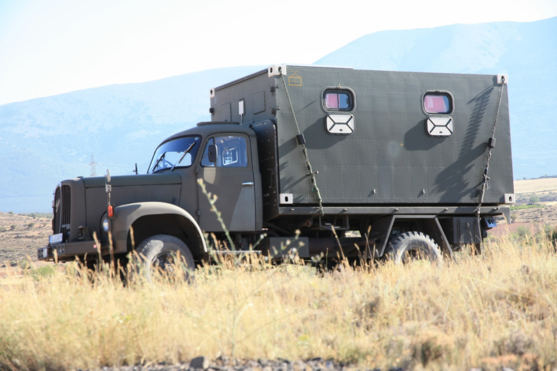

mein LKW hat auch H und der Koffer ist mit den Ketten auf der Pritsche Ladung, so mag es der TÜV. Einen Durchgang von Koffer zum Lenkradzimmer wollte der TÜV aber nicht, leider. Macht aber nix, geht auch so prima.
