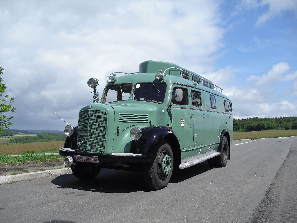

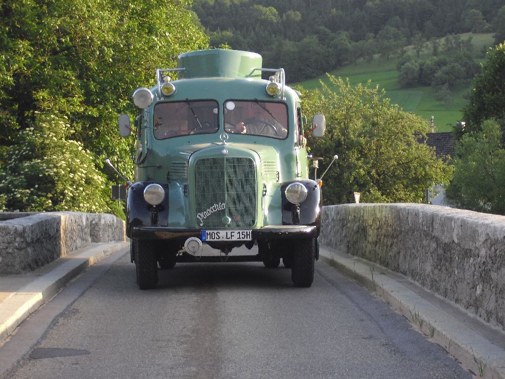

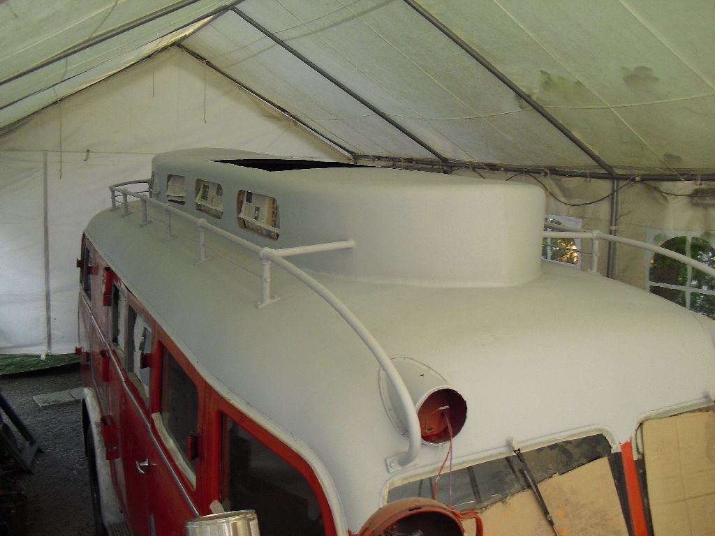

Hallo !

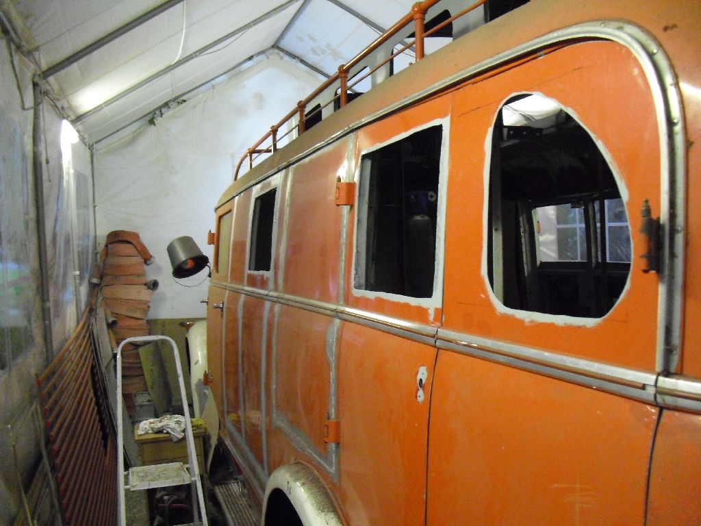

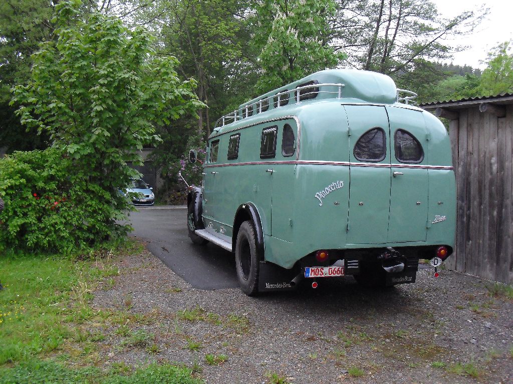

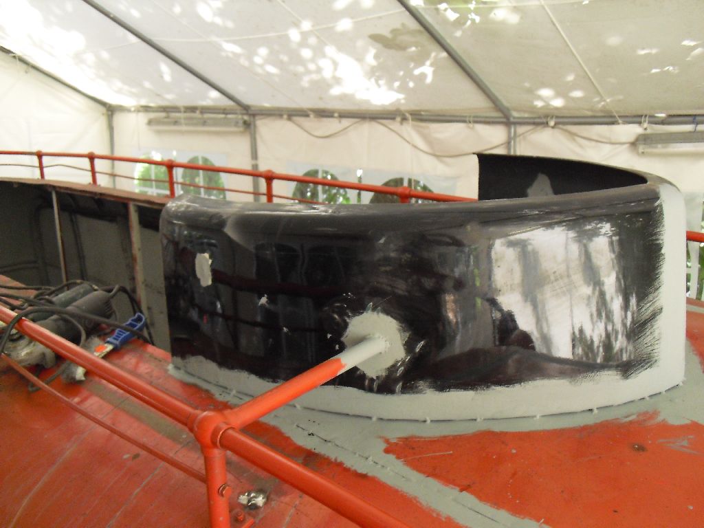

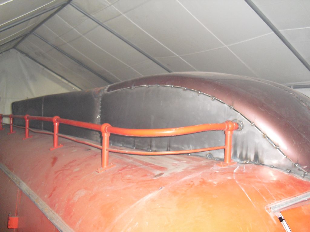

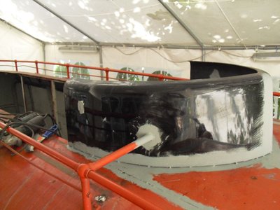

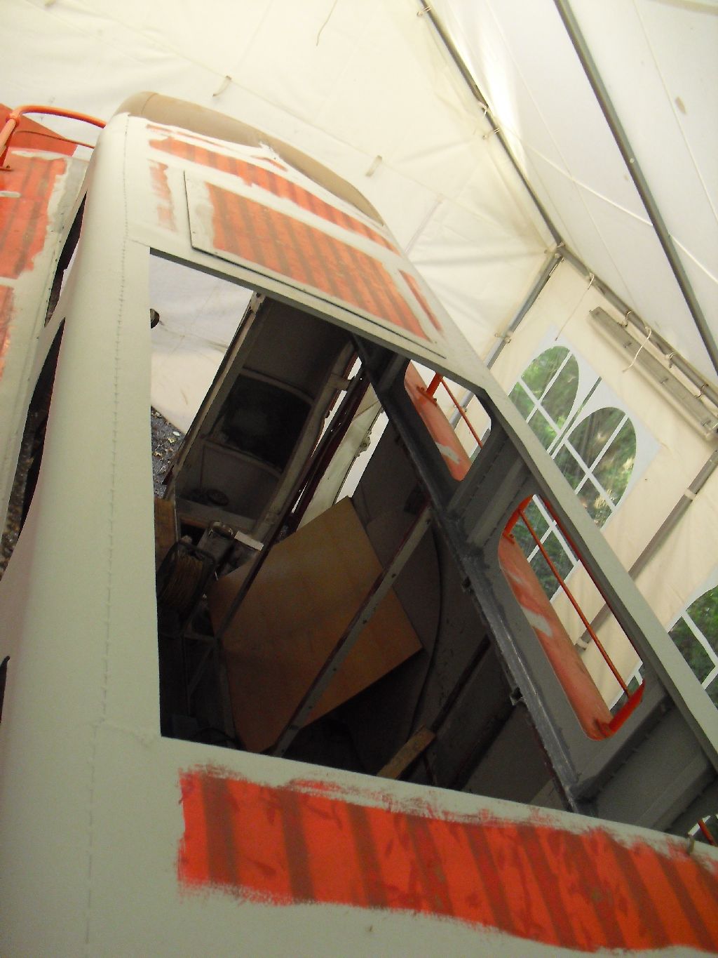

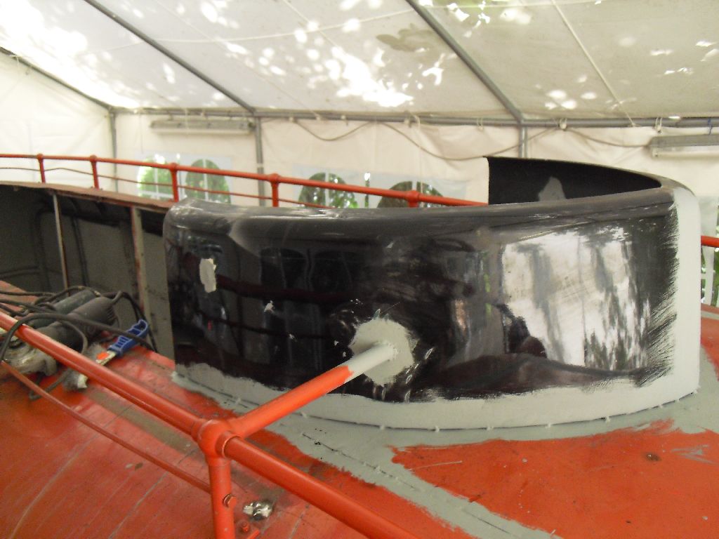

Auf mehrfachen Wunsch: Hier ein paar Umbau-Fotos.
Es ist zu sehen, daß auf "Altertümlichkeit" großen Wert gelegt wurde, wo immer es irgendwie möglich war.
Manchmal waren halt auch einfach die finanziellen Mittel begrenzt...
Der Gesamtumbau belief sich auf über 1000 Stunden ,verteilt auf über 2 Jahre.
Bitte nur meckern, wenn man´s besser kann...
Leider kriege ich die richtige chronologische Reihenfolge der Bilder einfach nicht gebacken- aber das kann man ja sehen.
Herzl. Grüße, Matthias

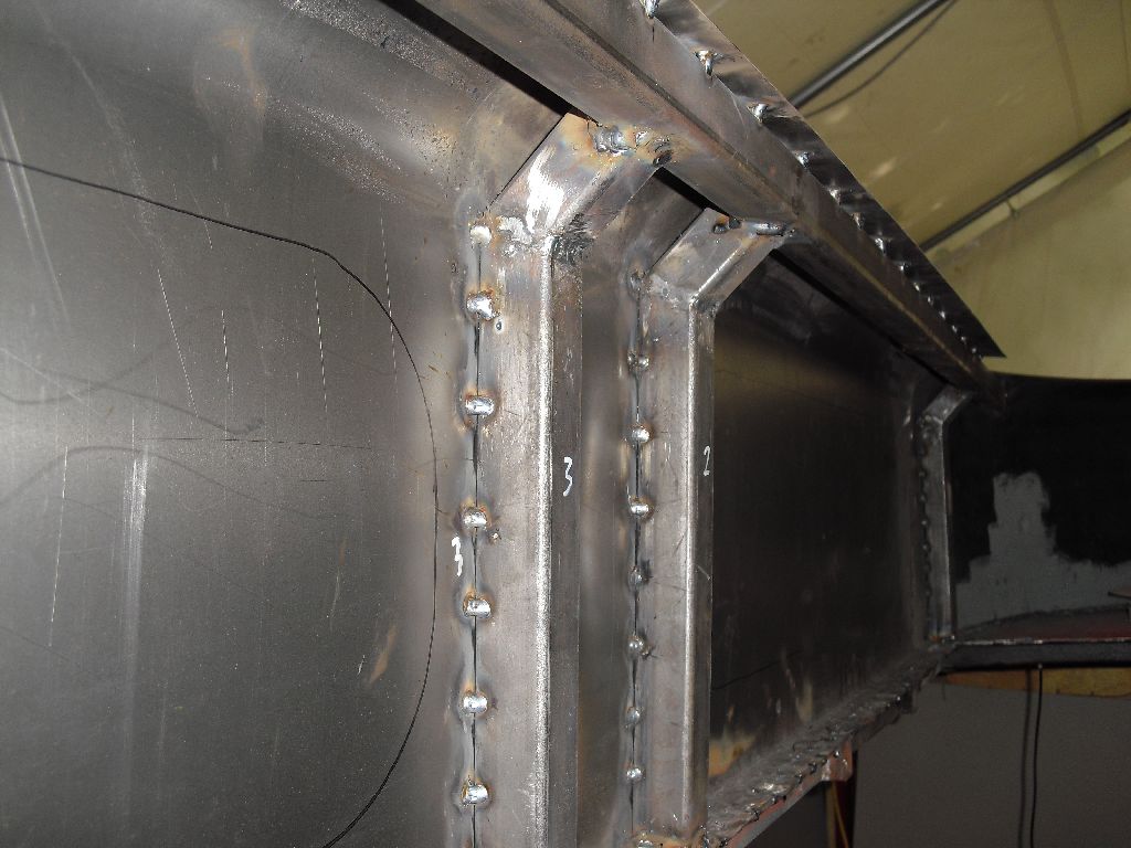

Aber hallo ..... sehr schöne Blecharbeiten.

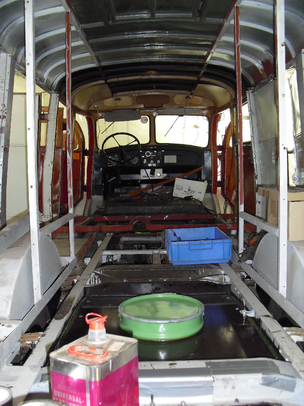

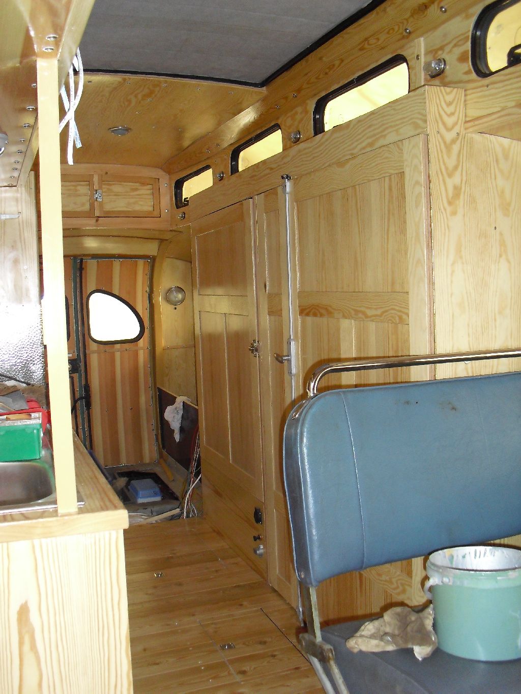

Ach so- ich vergaß:
Preisrätsel! Wieso ist auf dem Bild "Innenraum ausgeräumt" auf dem Boden das grüne Faß- Oberteil mit Spannring??
Lösung:
1.) Stauraum unter dem Fußboden. Wenn man beim Fahren durch ein tiefes Loch poltert, kann das Differential da einfedern und boxt nicht den Fußboden rein.
2.) Differential- Kontrolle und -Reparatur auch von innen im Trockenen möglich.
Und 3.)- die Idee stammt von "Q" bei James Bond.... : Bei einer Bond-mäßigen Verfolgungsjagd kann man bei voller Fahrt da Altöl oder Nägel rausleeren.....
Grüße, Matthias
Lösung:
Grüße, Matthias

Also, der ist ja einfach mal wunderschöööööön geworden von aussen!
Und innen mit viel Liebe und netten Details ausgebaut, nicht unbedingt mein Geschmack(etwas zuviel Holzoptik, aber auf jeden Fall technisch auf hohem Niveau und, wie schon gesagt, eindeutig mit viel Liebe!!!
TOLL!
Gruß, der Trecker

Hallo Trecker!rotertrecker hat geschrieben:Also, der ist ja einfach mal wunderschöööööön geworden von aussen!![]()
TOLL!![]()
Gruß, der Trecker

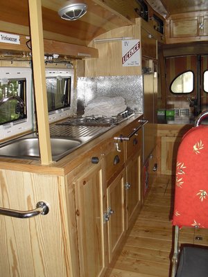

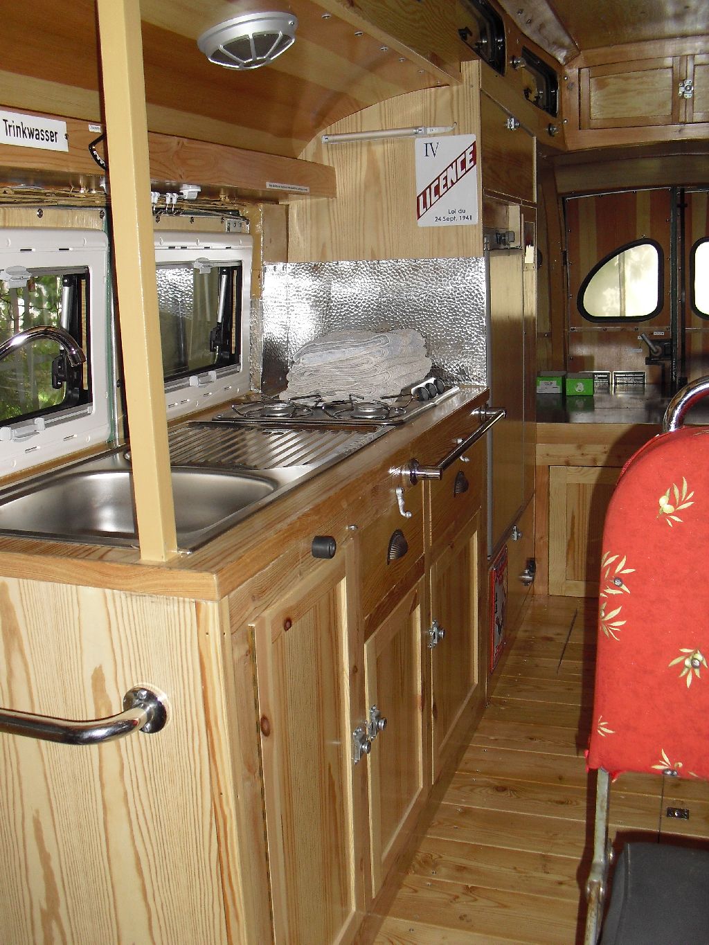

Zuerst mal: Vielen Dank für das viele Lob von Dir und den anderen!!!

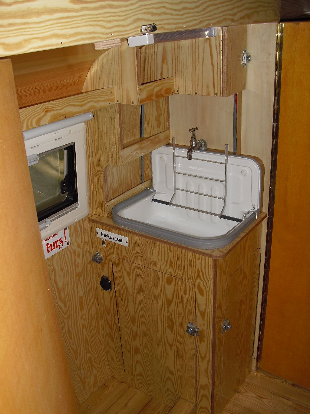

Holzoptik: Das ist keine Optik- alles echt. Die gewölbten Teile: Kieferfurnier allererster Sortierung.
Möbel: Furnierplatte 15mm Echtholz Kiefer von den Landes (Frankreich, bei Bordeaux), sowie Kiefer massiv aus dem Odenwald.
Und der Boden:::: Massive sibirische Lärche aus Wladiwostok, so feinjährig, wie sie in Europa gar nicht wachsen kann.
Bitte alle Leute bedenken: Für einen solch "radikalen" Umbau und trotzdem H-Nummer, da muß man schon sehr behutsam vorgehen.
Ich habe mich einfach z.B. an Eisenbahn-Personenwagen der frühen 50er-Jahre orientiert. Und da war sichtbares Holz nun mal Standard. Auch alle Beschläge sind dementsprechend.
Das Laternendach konnte man zu dieser Zeit an Zirkuswagen sehen.
Die Sitzbänke (in der Richtung wechselbar) stammen aus dem berühmten VT 98, der "Rote Brummer"- Uerdinger-Schienenbus; nach denen mußte ich lange,lange suchen. Die sind Bj. 1950, also sogar 2 Jahre älter als das Fahrzeug.
Noch mal Danke für das viele Lob, Matthias

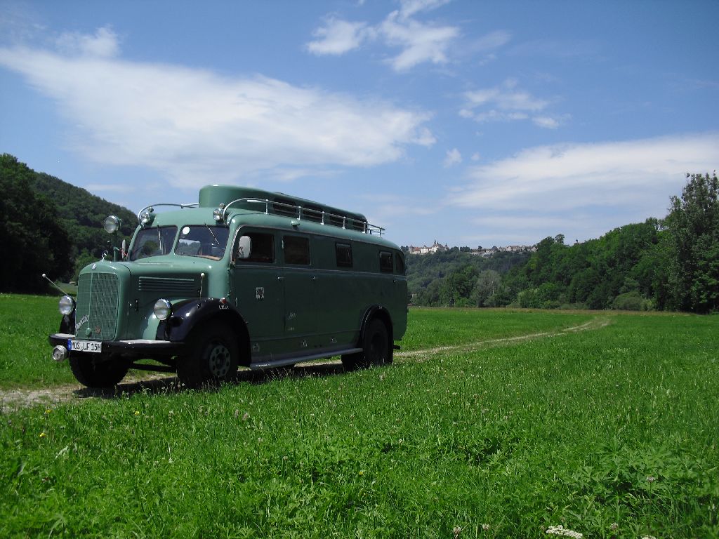

Hallo Tino!
Die Dreiecksfensterchen sind selber gebastelt- Vorbild war das Foto eines Mercedes-Autobahn-Stromlinienbusses der 30er-Jahre.
Material: Plexiglas Resist 5 mm(kein normales Plexiglas, das ist nicht zulässig), zugeschnitten mit feiner Bandsäge, und passende Gummidichtung.
Eigentlich wollte ich ursprünglich die hinteren Seitenfenster des Citroen 2 CV (Ente) nehmen- aber die gefielen mir dann doch nicht so und waren auch zu groß.
Beim Fahrzeug handelt es sich technisch um einen Mercedes L 3500 ,(später wurden die umbenannt in L 311),Bj. 1952, langer Radstand 4,20 m,Hinterradantrieb, Motor OM 312 mit 90 PS (also noch ohne Turbo),aufgebaut von Metz/Karlsruhe als TLF (Tanklöschfahrzeug) 15 in der ziemlich seltenen Busbauform.
Viele Grüße an alle, Matthias

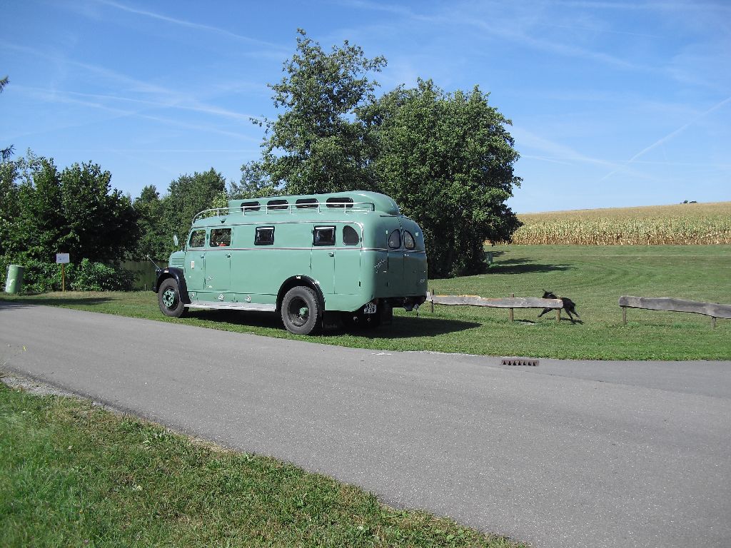

schick!
und ich hab mich schon die ganze zeit gefragt wie du das hinten so rund bekommen hast...
Käferhaube... trickig trickig!!!
Ideen muss man haben!
ebenso der Kotflügel Vorne...
Und das Auto sowiso eins von den Schicken!!!
Möcht ich gerne mal lebensecht betrachten und mit dem Besitze einen Schnack halten.
Jakob

- verzahnerchris
- Beiträge: 850
- Wohnort: Hattingen
Re: Umbau Mercedes-Metz-TLF 15, Busbauform, Bj.52, zum WOMO
Ist der Holzrahmen komplett erhalten geblieben oder auch durch Stahlrohr ersetzt worden?magirus_s3500 hat geschrieben:Glückwunsch!, nicht zuletzt weil ich dieses Jahr selbst auf der Suche nach dem gleichen Modell bin (oder war). Ich habe mir zwei TLF15 mit Metz Aufbau angeguckt, der eine war leider ziemlich rott, der andere viel zu gut um ihn umzubauen.
Die Karosserie Form ist mein absolutes Top Modell. Aber Deiner müßte ja auch den Holzrahmenaufbau haben, davor hatte ich zuviel Respekt, insbesondere wenn man daran restaurieren muss. Respekt.
Ich schreibe Dir noch eine PM. Upps, ich kann Dir gar keine PM schicken, melde Dich doch bei mir, dann schicke ich Dir ein paar TLF 15 Bilder.
Super!
Daniel

Nein, unter dem Blech war bei mir noch nie Holz.
Übrigens auch nicht bei den Türen.
Ich habe mich immer gewundert, daß in den mir zugänglichen Unterlagen immer von Holz die Rede war und ich bei mir keines fand.
Anfragen bei Metz (jetzt Rosenbauer) sind recht mühsam. So wirklich die Beine ausreißen tut sich da keiner wegen solchem "Alteisen"...
Mit Udo Paulitz (Verfasser vieler LKW-, Oldtimer- und Feuerwehrbücher) hatte ich einen netten Briefwechsel per mail, und von ihm bekam ich viele Infos.
Letztendlich hat sich herausgestellt, daß mein Fahrzeug keines aus der Serie war, sondern ein fast "holzloser" Prototyp, der so nur dieses einzige Mal im Herbst 1952 gebaut wurde. Und zwar ganz offensichtlich in Handarbeit: Sämtliche Rastermaße sind unterschiedlich- ausnahmslos. Zudem gibt es keinen einzigen echten Rechten Winkel im ganzen Auto. Das hat den Ausbau natürlich auch nicht einfacher gemacht.
Meine Metz-Produktionsnummer(Typschild Fahrertür) war bei der Metz-Serie nicht zu finden.
Ich hatte auch nie diese "Elefantenhaut" auf dem Dach, wie sonst immer üblich, da das Dach ebenfalls aus Blech war.
Daß ich da sogar ein Einzelstück habe, wurde mir erst im fortgeschrittenen Stadium bewußt.
