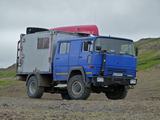

ich spiele nun doch mit dem Gedanken auch den Koffer zu nutzen.
Die überlegung ist den Koffer selbst zu bauen oder einen Shelter zu kaufen!
Gibt es Shelter mit einer Länge zwischen 3,15-3,50 Meter? Ich glaube nen langer Shelter würde auf dem Teil nicht so wirklich prickelnd aussehen :-)
Der Koffer jetzt hat eine Länge von 3,15 und eine Breite von 2,43 aber leider nur eine Innenhöhe von ca 1,40

es gibt den "Russenkoffer" vom GAZ-66 mit den Außen-Abmessungen L 3,70 m x B 2,40 m x H 2,00 m (Innenhöhe 1,80 m).
http://upload.wikimedia.org/wikipedia/c ... land_3.jpg
Wenn ich mir allerdings das Bild Deines Magirus anschaue, sieht der Überhang ja schon mit dem 3,15 Meter langen Feuerwehr-Aufbau grauslich aus ...

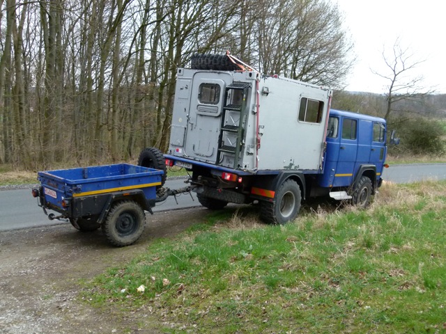

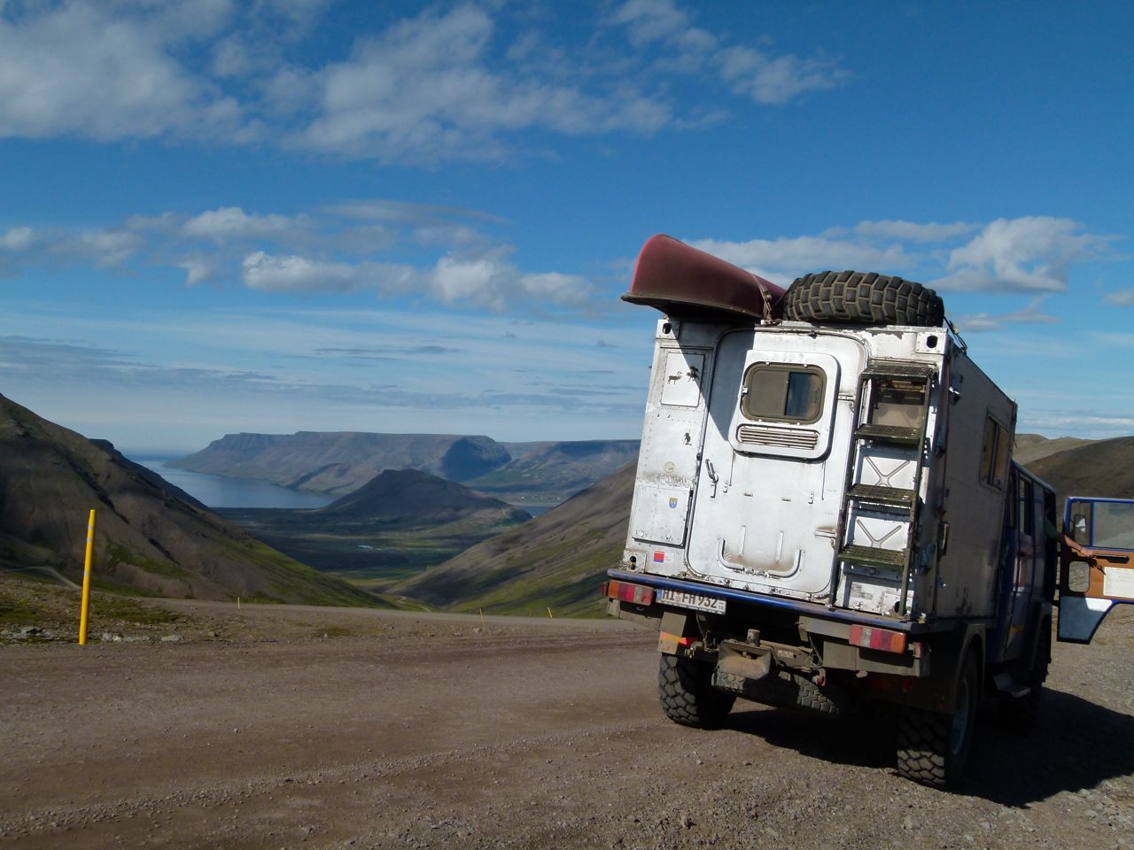

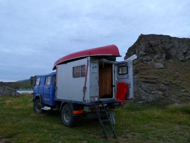

Ich hab einen kleinen Shelter auf dem 130er.
Hier ein paar Bilder aus verschiedenen Perspektiven, damit du dir eine ungefähre Vorstellung davon machen kanst.
Ein bisschen größer könnte er tatsächlich sein. gerade von der Breite her geht es gerade so zum gemütlich pennen.
So LAK I oder einen kleinen Scandia ( Dänen) Shelter ( Gibts die auch in kurz ? ) könnte ich mir auch gut vorstellen. Den San Koffer vom Unimog 1300 finde ich fast ideal. ist auch besser zu bekommem als ein LAK I.
Oder eben ein Eigenbau.
mit kleinm Shelter sieht das dann also so aus:

Hallo Pirx,Pirx hat geschrieben:Hallo Bodo,
denke das ist schon zu lang, er darf tatsächlich nicht länger ausfallen als der jetzige Aufbau. (der natürlich wunderschön ist und kein Stück gruselig) :-)
Eher vielleicht noch 10-15 cm weniger! :-)

Achtung, der Magirus von Landwerk hat einen längeren Radstand als deiner!
Beim 3,20 ist bei einer Kofferlänge von 3,15 schon das maximal zulässige Maß erreicht. Länger kann er also nicht werden...

Hallo Muskolus, was bedeutet 3,20 ???MUSKOLUS hat geschrieben:Achtung, der Magirus von Landwerk hat einen längeren Radstand als deiner!
Wenn ich es also richtig verstehe, darf ich auch vom Gesetzgeber keinen längeren Aufbau auf diesem Fahrzeug fahren?
Aber schon aus optischen Gründen bin ich eh schon weg von einem längeren Aufbau! Max. so lang wie der jetzige!
Ich merke auch bei Bodenwellen das die Lenkung sehr schwammig arbeitet! Denke das hat auch mit dem langen Überstand hinten zu tun!!!

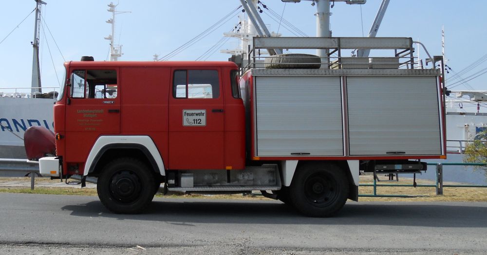

Zu deinem Auto wäre der FM1 bzw die Sankabine des Mogs ideal. Evtl ein kleines Hubdach drauf für die Dusche / Küche.
Viele Grüsse,
Ich nehme mal an, dass du einfach recht viel Gewicht auf der HA hast bzw durch den langen Überhang die VA recht lange entlastet.Ich merke auch bei Bodenwellen das die Lenkung sehr schwammig arbeitet!
Viele Grüsse,

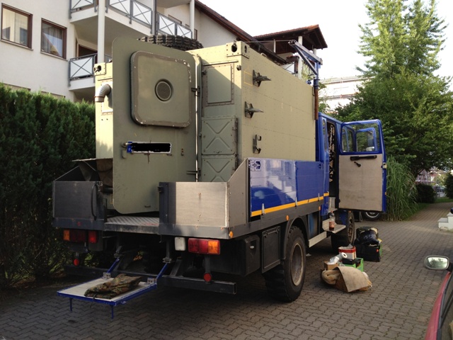

ich stand auch mal vor der frage,
und weil ich nicht das finden konnte was ich wollte hab ichs dann so gemacht.
hier machts auch ein kollege, das mitdem Hochsetzen mein ich...
und das hier ist das Vorzeigeteil von Markus
Jakob
Jakob

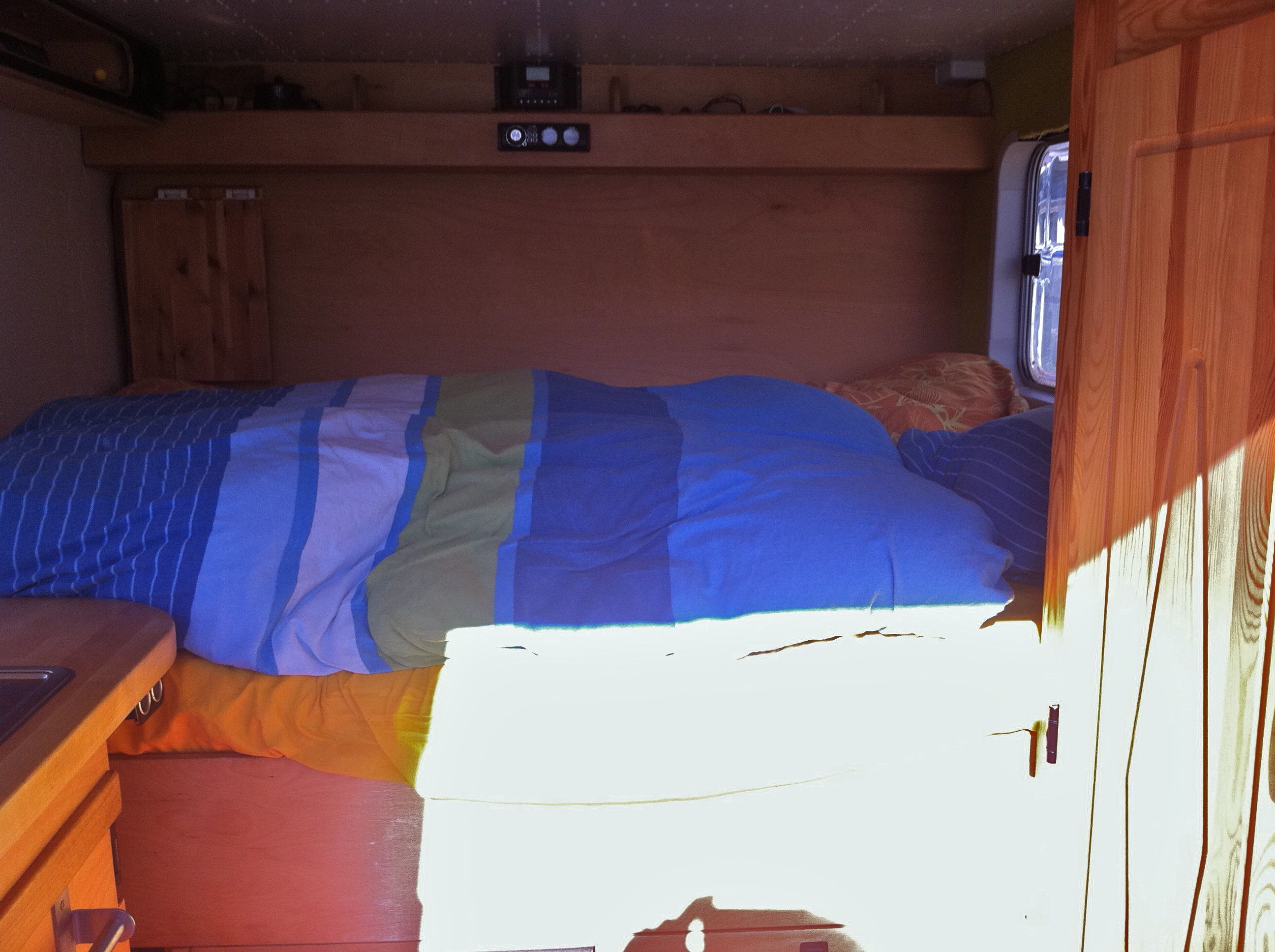

Okay, Ihr habt mich überzeugt! nen längerer Shelter wäre definitiv schwachsinn! Zum einen weil es total behämmert aussehen würde bei dem kurzen Radstand und zum anderen weil das Fahrverhalten von dem Truck jetzt eh schon sehr problematisch ist bei Bodenwellen(starkes Schlingern und viel Lenkbewegung)
Da wir ja in der Doka auf einem wundervollen 160x200 Bett schlafen, bräuchte ich ja auch nur einen kleinen Koffer der etwas höher ist um Dusche Kochmöglichkeit und Lager unterzubringen!
Das Teil von Markus und vielen anderen hier ist echt der Hammer allerdings übersteigen die meisten Auf-und Ausbauten meinen finanziellen und handwerlichen Background! :-)))
