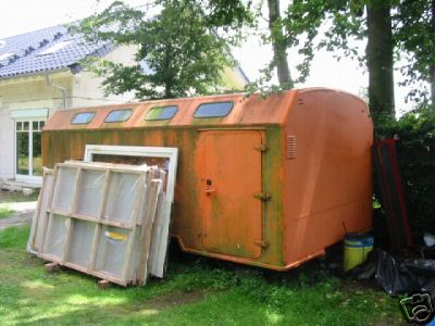

Hallo , kennt jemand diese Art von Koffer , und ist er zum Ausbau zu gebrauchen ??

das ist ein ural-koffer.
so einen haben wir auch und sind damit mehr als zufrieden.
nur sollte er trocken sein sonst könnte dir viel arbeit bevorstehen.

der Koffer ist nicht schlecht wenn er dicht ist, das scheint die Lange Ausführung zu sein 4,5m.

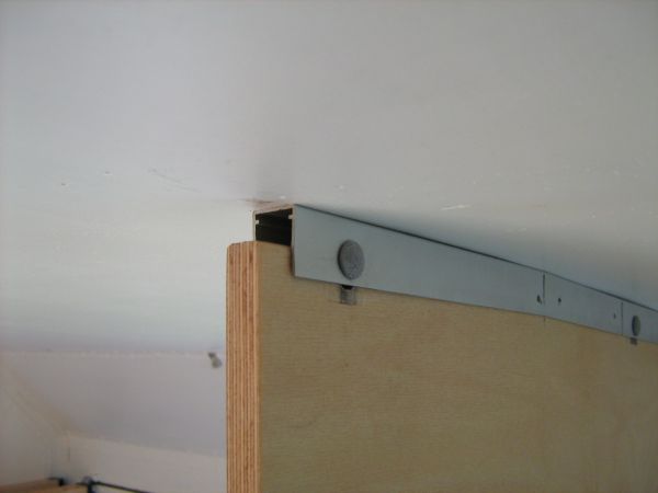

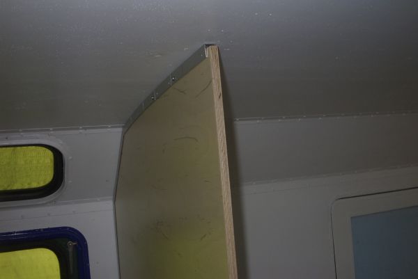

Und wenn du aus baust dann schraub z. B. Schrankwände die vom Boden bis zum Dach gehen nur am Boden und an der Wand fest, der Koffer wird nämlich mit zunehmender Temperatur höher, hier mal ein vergleich.
oben: so sieht es aus wenn es etwas warm ist und unten wenn es kalt ist, wenn es richtig warm ist dann geht er noch locker ein cm höher.
