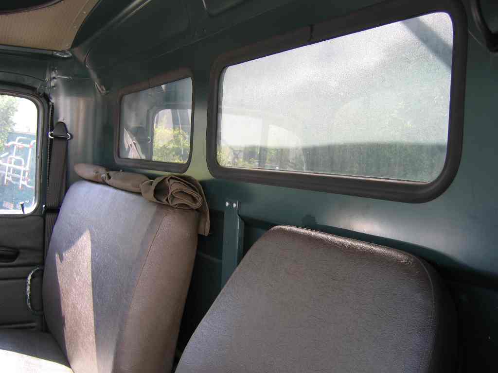

Also, es muss eine Sicht und Sprechverbindung zwischen Fahrerhaus und BGS-aufbau her, entweder 2 Schiebefenster oder eine etwas größere 'Schlauchverbindung'.
Habe in meinem Fahrerhaus hinten 2 feste längliche Fenster, gibt es die auch als Schiebeausführung, und wenn ja wo??? Würde dann vorzugsweise das rechte Fenster (Fahrtrichtung) austauschen, oder?
Oder meint ihr ich soll gleich eine Art kleineren (halben) Durchstieg machen (Größe wie eines der beiden Fenster), das Problem ist jedoch der geringe Abstand zwischen FH und Aufbau von nur 6cm und mir fehlen hierfür noch die Ideen.
Hier noch ein Bild der beiden Fenster
