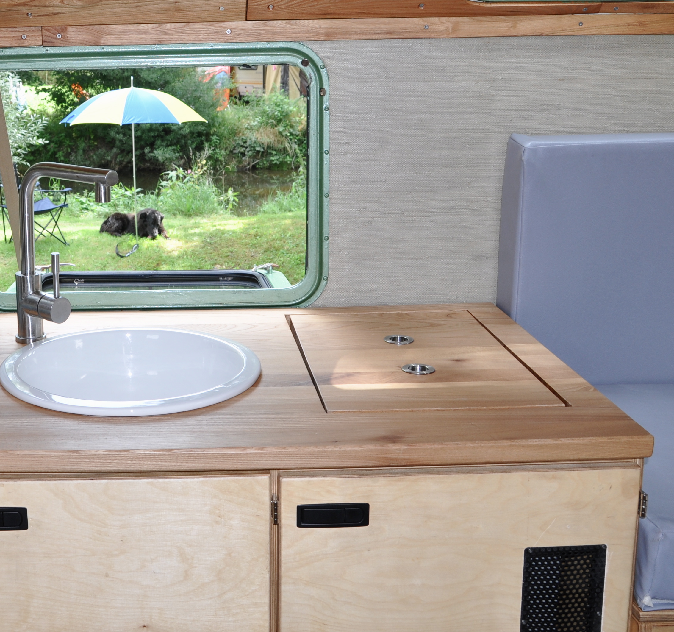

Hallo Mike
Bei uns ist das Schwestermodell CB-40 verbaut.
Grund waren die kompakten Einbaumaße und der günstige Preis über den Waeco Werksverkauf.
Die Box kühlt seit rund 6 Jahren zuverlässig und leise, lediglich die Temperatur ist ein wenig diffizil einzustellen.
Hendrik
Hendrik

Re: Kompressor- Kühlbox
Hallo Mike
Stimmt, die direkte Entnahmemöglichkeit lässt sich bei diesem Modell recht simpel realisieren: Küchenplattenausschnitt und Kühlboxdeckel wurden einfach nur miteinander verklebt.
Der Kontakt mit dem Werksverkauf war völlig unkompliziert, rufe doch einfach mal bei den Jungs dort an - vielleicht haben sie ja noch in ihren Regalen das passende II. Wahl-Modell für Dich und nur noch nicht online gestellt...
Den (sehr praktischen) Korb hat man uns nach Bruch und Ablauf der Gewährungsfrist ersetzt; umgehend und ohne Rechnung.
Hendrik
Hendrik
