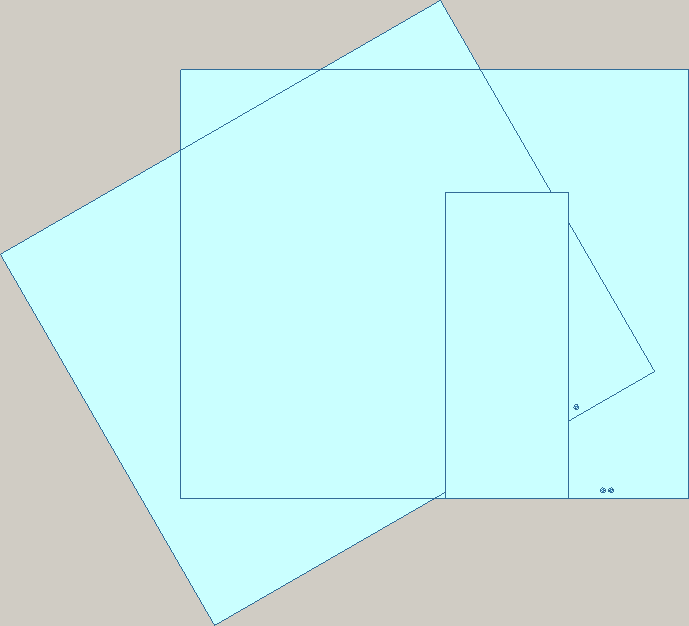

#11 Beitrag von kochi » 2007-06-08 0:36:02
So,neben dem Job,der Schrauberei u.der Beziehung nunmal wieder zum Thema.
Nachdem ich mir einige Diskussionen durchgelesen hab u.meine eigenen Erfahrungen bei Treffen dazu nehm,glaub ich immermehr an eine starre Lösung mit Gummiprofil o.Dichtbürste wie's z.B. der Felix anrät.Die Debatte fand ich unter,, Faltenbalg''.
Vorallem auch da ich seine gerissene Balgkonstruktion mit Feuerwehrschlauch beim AMR-Treffen life gesehen hab.
Auch wenn man auf Reisen keine Extremverschränkungen anstrebt,ist's doch nie ausgeschlossen.Man hat ja den Allrad nich für die Straße.
Für's Gummiprofil wär an der Kofferwand sicher ne Aluplatte angebracht,damit der Lack nich abscheuert.Macht natürlich auch Geräusche während der Fahrt.Bei Dichtbürsten denk ich mal weniger.
Apropo Foto;ich versuch mal eins das ich beim Treffen gemacht hab reinzubringen.Vielleicht klappt's ja.Bild

#12 Beitrag von Christian H » 2007-06-08 7:42:48
Sieht gut aus, ich hätte jetzt aber noch eine art Regenrinne darüber eingeplant.
Wenn man nämlich vom Fahrerhaus aus und vom Koffer je eine Ablaufrinne übereinander macht ( die sich überlappen ohne zu berühren ) muß sich die eigentliche Abdichtung nicht dem Wasser erwehren.
Wenn ich wollte .....

#13 Beitrag von felix » 2007-06-08 11:37:25
Hallo Kochi,
nach meinen Erfahrungen bürsten auch Dichtbürsten auf Dauer den Lack weg. (Erstaunlich!) Von daher ist auch bei Dichtbürsten ein Schutz der Kofferwand nicht von Nachteil.
Bei Aluminium stellen sich mir aber alle Nackenhaare auf. Stahl und Aluminium darf man nicht miteinander verbinden, schon gar nicht als flach aufliegendes Blech. Wenn es denn seien muss, muss ein Material dazwischen, für Kofferbauten gibt es da so leicht matschige Kunststoffbänder. Ansonsten baust du eine Batterie, das rostet dann viel schlimmer zwischen Alu und Stahl, als wenn du den Stahl ohne Lack offen stehen lässt!
Es sei denn, dein Koffer ist schon aus Alu, dann ist es OK.
Bei einem Koffer darf höchstens Edelstahl verbaut werden.
Ich würde PVC oder PE Platten nehmen, kostet keine 4EUR/Kilo (Und nen Kilo Plastik ist ganz schön viel), gibt es im Blechtafelformat, wiegt leicht und unbegrenzt Korrosionsbeständig.
PVC hat den Vorteil, dass du es flächig vor den Koffer kleben kannst.
PE ist technisch noch schöner, da es beinah so rutschig ist wie Teflon, was dem Verschleiß an der Dichtlippe/den Bürsten wie auch dem Geräusch zugute kommt. PE kann man aber nicht kleben, du müsstest es Nieten. Daher fällt es für Gummidichtungen flach, die Nietenköpfe würden das Gummi zerstören. Für Dichtbürsten wäre es aber meine 1.Wahl. Vorausgesetzt, du kannst zwischen Koffer und Fahrhaus überhaupt Nietlöcher bohren. Zusätzlich ist bei PE eine gute Regenrinne pflicht, es darf nicht dauerhaft Wasser zwischen PE und Koffer sickern. Deswegen würde ich zwischen PE und Koffer 1mm Zellkautschuck legen und die Nieten vor allem am Rand im dichten Abstand setzen (~2cm).
Es gibt auch Teflon-Klebefolien, vielleicht eine noch bessere Wahl.

#17 Beitrag von clyde » 2007-06-11 10:37:11
wie wäre es denn ganz ohne Balg oder Dichtungen sondern mit 2 Schiebetüren an Koffer und Fahrerhaus?
Hat jemand sowas schon mal gemacht?
Klar, wenn`s regnet kriegt man beim durchkrabbeln ein paar Tropfen ab, aber damit könnte ich leben.
Einen Nachteil sehe ich bisher in der möglichen Durchstiegsbreite, (max. 1/3 Fahrerhausbreite); es sei denn man baut eine 2-flügelige Schiebetür was aber wieder Dichtungsprobleme nach sich zieht.
Was haltet Ihr von der Sache?
Clyde

#18 Beitrag von Kami » 2007-06-11 10:42:07
@clyde: kannst auch evtl ein Rollo einbauen (kommt drauf an ob du obern im Fahrerhaus genügend Platz hast) - die gibts auch Ausgeschäumt....
ober drüber 2 Überlappende Regenrinnen - dann sollte es beim Stillstand auch möglich sein da durchzugehen - allerdings sollte man das dann sofort wieder schliessen da es evtl. zieht. Während der Fahrt wegen dem Zug auch nicht offen zu betreiben...

#19 Beitrag von Ulf H » 2007-06-11 10:44:32
@clyde
oft wird so ein Durchstieg ja eingebaut um die Sitze im Koffer eintragungsfähig zu machen, der dazu nötige direkte Kontakt wäre bei Deiner Lösung nimmer gegeben.
Ein großer Durchgang macht meiner Meinung nur dann Sinn, wenn dadurch die hinten sitzenden den Ausblick durch die Windschutzscheibe genießen sollen. Ansonsten tot´s ein der persönlichen (auch der zu erwartenden) Körperfülle angepaßtes Loch.
Und dazu reichen 1/3 LKW-Breite sicher aus. Warum eigentlich nur 1/3 ? Mit einer einfachen Schiebtüre, die auch geöffnet nicht über die LKW-Breite raussteht komme ich auf knapp 1/2 LKW-Breite.
Gruß Ulf

auch ich habe mich über ein Jahr lang mit der Lösung eines brauchbaren Durchgangs herumgeschlagen und musste fest-
stellen, dass das, was man immer für durchführbar und einfach
hielt, ein recht komplexes und enervierendes Problem darstellt.
Zur Erklärung: Ich fahre einen Mercedes LA 1519 und mir war es wichtig, auch das Lärmproblem etwas in den Griff zu bekommen, denn schließlich sind Rundhauber generell keine Flüsterschleicher.
Der Anruf bei einer Firma, die Faltenbälge herstellt, ernüchterte dann nochmals, denn die Preisauskunft pendelte sich bei 3000 €
ein, was mir dann doch etwas zu teuer war.
Schließlich habe ich einen Kompromis mit mir selbst geschlossen, indem ich zwei Türen verbaut habe, die zum Koffer hin nach innen
aufgehen. Die Vorteile liegen nun darin, dass ich mir über die maximale Verschränkung meines Koffers keine Gedanken mehr zu machen brauche und der Lärm ebenfalls draußen bleibt.
Da ich einen Dachträger montiert habe, der über den Bereich des Durchgangs ragt, werde ich auch bei Regen nicht nasss, doch wer das nicht hat, der bedient sich am besten einer Gummilippe, die über dem Durchgang montiert wird, um das feuchte Nass abzuhalten.
Die Türen werden mit Magneten zugehalten, sodass man die Koffertüre mit der Türe des Fahrerhauses aufstoßen kann. Ein Gummipuffer sorgt dafür, dass keine Beschädigungen auftreten und eine Feder zieht die Koffertüre wieder mit zu.
Leider habe ich die Konstruktion im Moment auf Grund einiger Arbeiten im Koffer und Fahrerhaus zerlegt, sodass ich keine Bilder einstellen kann, doch ab Mitte Juli sollte alles wieder an seinem
Platz zu finden sein.
