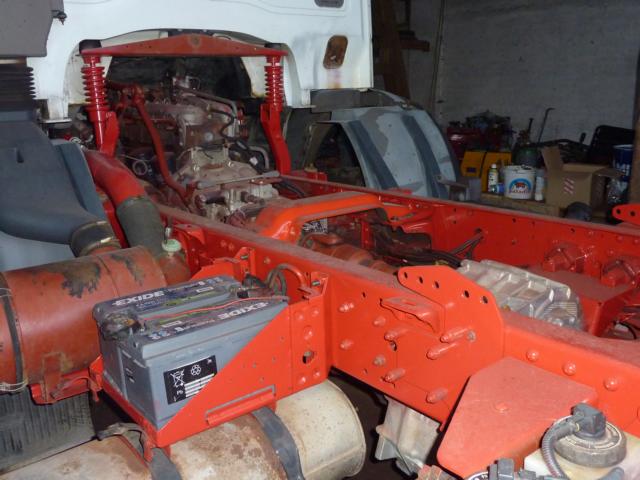

Danke für euer Interesse an meinem Beitrag.
Ich habe ein Foto angefügt. Hier wird mein Problem deutlicher. Es geht im Speziellen um das Luftansaugrohr links. Das Getriebe stellt kein Problem dar, da der Hilfsrahmen 100 mm hoch sein wird.

nur zum Verständnis, du willst die Ecken aufgrund der Radhäuser bzw. Ansaugluftkanal über dem Radhaus
wegschneiden bzw. anschrägen, um den Shelter um XXXmm nach vorn schieben zu können?
(Shelter mit Schräge nach vorn verlängern/Shelter mit Schräge versehen und Iso-Aufnahmen nach hinten verschieben)
Sofern es sich um den Umbau eines Dornier-Shelter handelt, kann ich dir Informationen, Bilder
von einem sehr hilfreichen Kollegen hier aus dem Forum zukommen lassen.
Oder aber, wenn du noch etwas Zeit hast, direkt von mir inkl. Konstruktion.
Gruss Sascha

Hmmm,
wäre es nicht einfacher, die störende Luftansaugung zu verlegen als dem Shelter seine Stabilität zu nehmen?

Yep,dem schließe ich mich an...dann würdest du ohne viel gebastel am Shelter dichter ran kommen..und die Ansaugung umbauen wäre wesentlich weniger aufwand.

Oder, wenn Du genug Rahmenlänge hast, den Shelter nach vorne mir Schräge verlängern, so wie es hier schon mal gemacht wurde.Pirx hat geschrieben:wäre es nicht einfacher, die störende Luftansaugung zu verlegen als dem Shelter seine Stabilität zu nehmen?
