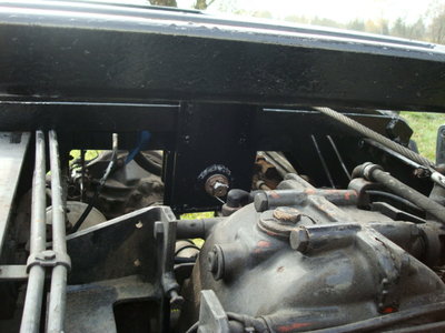

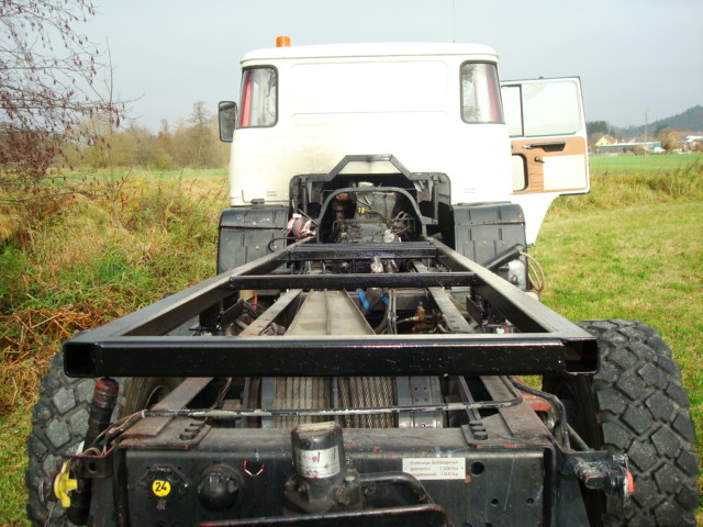

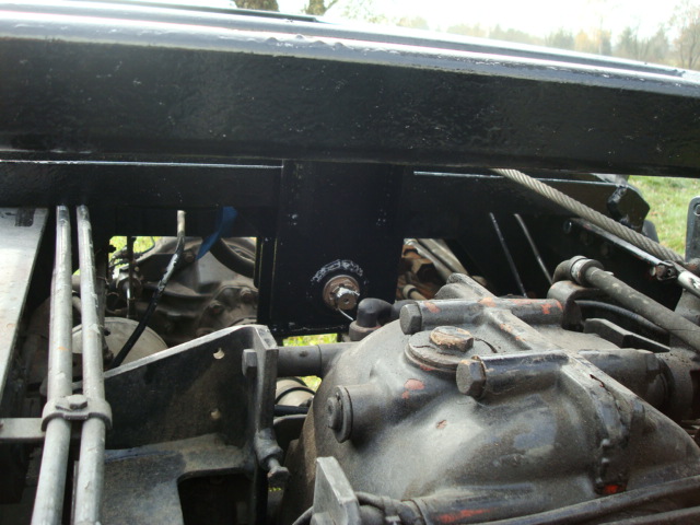

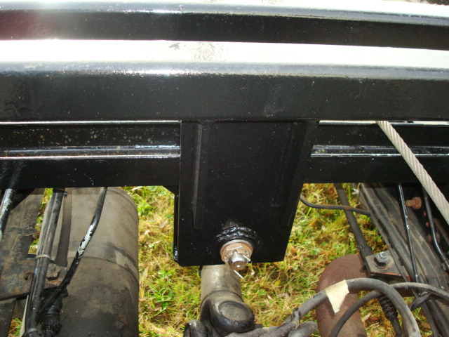

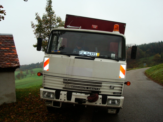

Hab nun die Lagerung fertig gebaut.
Material 60x60x5 und als Drehlager nen 30ger Bolzen und Einschweissbuchsen aus der LKW-Werkstatt.
das 4 kantrohr nit den Buchsen ist 80x80x4 mit Flachstahl verstärkt 4mm, U-Profil ist 80x50x5 und die zwei Flacheisen 150x10
Trotz des relativ weit hinten liegendem Loslager bisher super Fahreigenschaften auf der Autobahn kein aufschaukeln oder sonst was aber seht selbst sogar die Verwindung ist Gut.
Gruss Thilo
