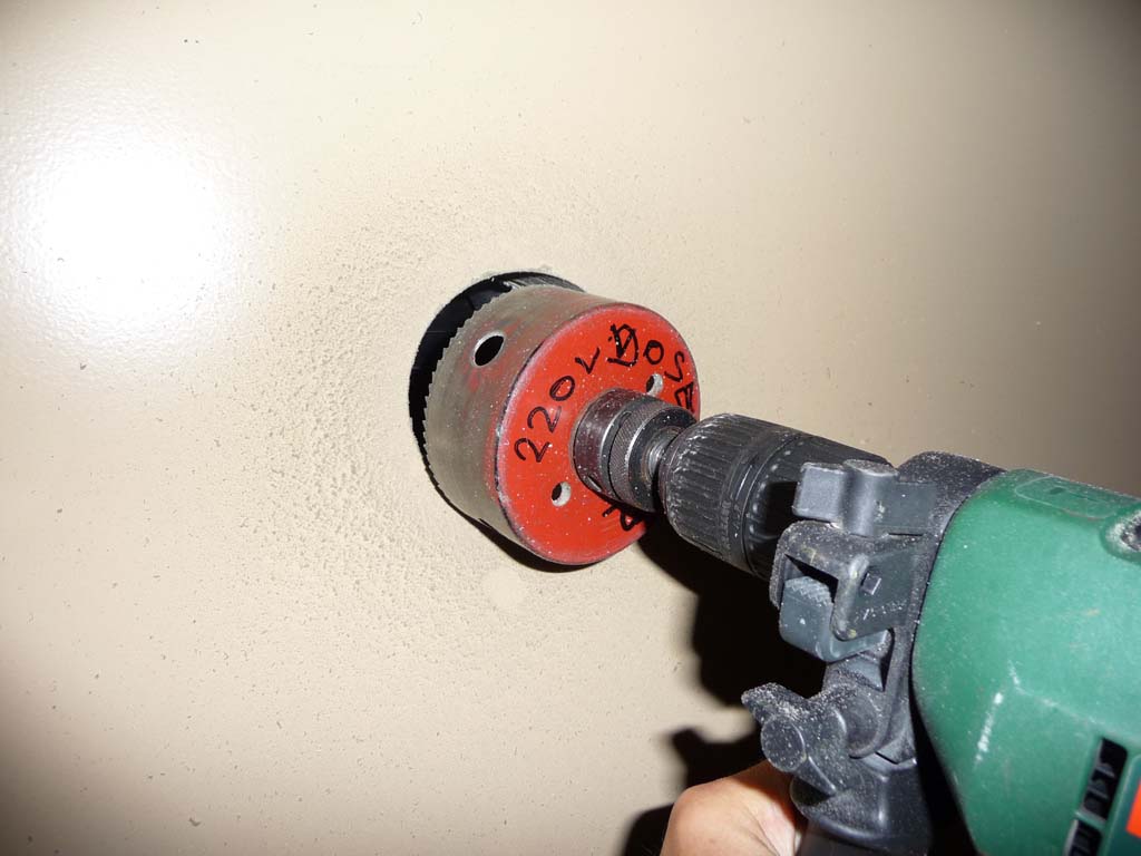

ganz einfach mit der lochsäge. vorher mit nem normalen bohrer durchbohren um die zentrierung zu haben und dann zwei mal ansetzen. erst das sperrholz und die obere aluplatte durchbohren. danach die lochsäge leerräumen und den rest durchbohren. ist überhaupt kein problem. alles von innen nach außen. ich habe sogar noch die 25mm diele der pritsche mitgenommen :-)
aber irgendwo musste der auspuff der standheizung ja hin :-)
grüße
marcus

genau mit dem topfbohrer hab ich das auch gemacht. falls die bohrung dünner ist als das bohrfutter kannst du einfach nen längeren bohrer in die aufnahme der bohrkrone einsetzen. dann gehts auch. oder eben lochdurchmesser > bohrfutterdurchmesser.
grüße
marcus
grüße
marcus
