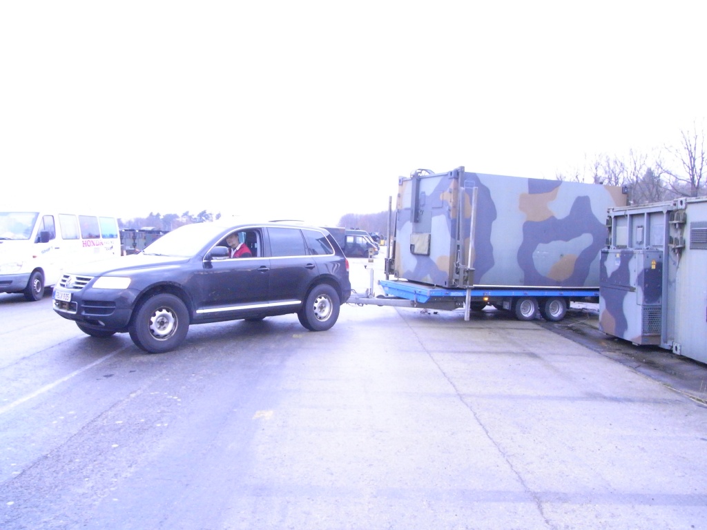

Aber jetzt wird es ernst: Wir haben heute unseren Zeppelin Shelter II abgeholt, er steht endlich auf unserem Hof!
Hier ein Bild vom Verladen:

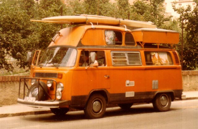

Habe früher mit VW-Bussen schon viel gesehen, die waren auch immer selbst ausgebaut und der letzte hatte einen halben R4 oben drauf wegen der Stehhöhe - also vor Umbauten habe ich mich noch nie gefürchtet :blush:

....von uns ein herzliches Willkommen hier im Forum.....klasse VW-Bus, hatte den Gleichen, nur Blinker unten....hinten die kleinen runden Rückleuchten....Boards aufs Dach. fertig. Wußte nie wohin mit meinen Beinen. Viele Ideen und Glücksmomente wünschen wir Euch.

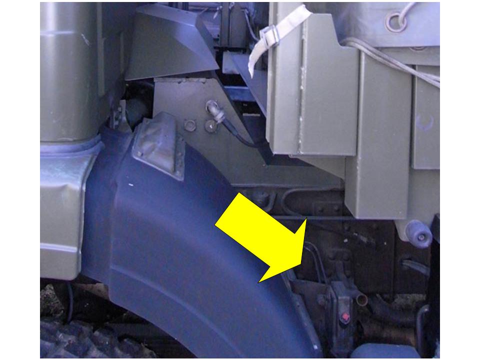

zum Führer haus kippen musst du inter den Sitzen die Verrieglung
öffne und da wo die Luftkessel sitzen ist ein pupe mit der kannst du das Führerhaus kippen

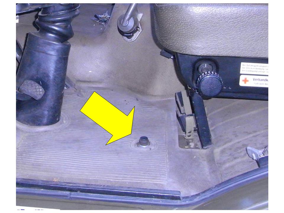

zum ausmachen hast du eine Knopf vor deinem Fahrersitz das musst drauf treten

Habe mal in meinen Bildern gestöbert ...
... das ist der "Stopschalter" - oder auch Drosselklappe, gelle - das ist jetzt peinlich, dass ich das nicht gefunden habe :angel:
Und das ist die Pumpe für das Fahrerhaus?
Den Öffner für die Frontklappe und die Verriegelung für das Fahrerhaus habe ich leider nicht (zufällig) fotografiert :blush:

holger.ihle hat geschrieben:gelle - das ist jetzt peinlich, dass ich das nicht gefunden habe :angel:
Mach Dir nix draus, es soll auch schon Leute gegeben haben, die versehentlich den Motor damit ausgemacht haben und dachten, das Auto habe ein Riesenproblem ;)
