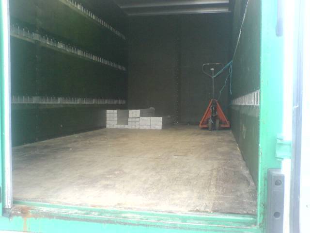

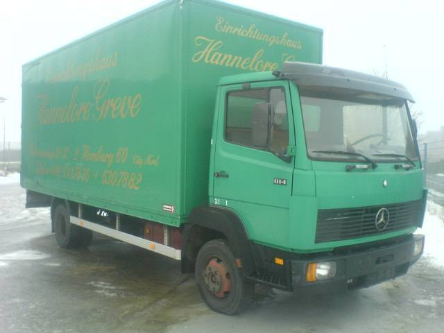

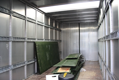

Danke für die freundliche Begrüßung! Hier ein paar Fotos vom Zustand direkt nach dem Kauf.

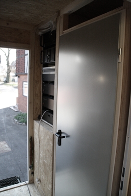

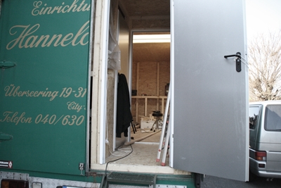

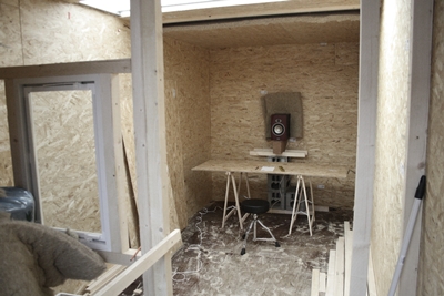

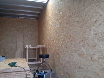

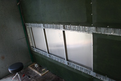

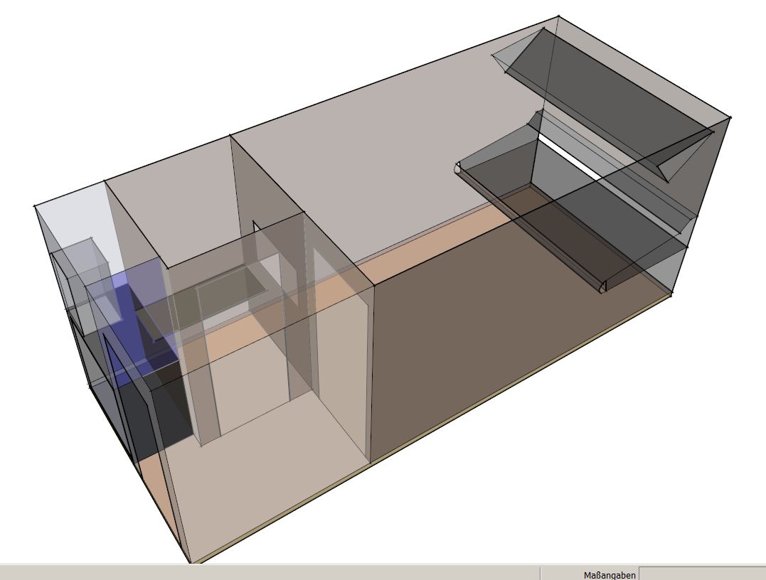

Nochmal ein großes Dankeschön für die freundlichen Willkommensgrüße! Anbei noch ein paar Fotos.
Das erste Stück der Innenverkleidung ist weg!
Die Wände sind nackt!
So soll`s werden: Rechts (Wand zum Fahrerhaus) das Mischpult, die Monitore und Racks mit Geräten- links (Fahrzeugheck) ein kleiner Sprecheraum und ein Rack für alle Geräte mit Ventilatoren. Darunter ein Raum für Kabeltrommeln und den Netztrenntrafo.
30 mm Hanf zwischen die Aluprofile, darauf 12 mm OSB- Platte. Darauf nochmal 30mm Hanf und 12 mm OSB
Hier wird ungefähr mal der Center- Lautsprecher stehen. Die Stirnwand un die Decke haben schon die zweite Lage Hanf und OSB- Platte erhalten.

#11 Beitrag von jonson » 2011-09-14 8:21:22
Das wiegt doch aber ganz schön??
recordingtruck
Beiträge: 47
Registriert: 2011-05-29 13:31:58
Wohnort: Hamburg
Re: Kein Allrad- LKW
#12 Beitrag von recordingtruck » 2011-09-14 9:34:23
Stimmt! Die OSB- Platten alleine sind knapp 600 kg. Vernünftiger Akustikausbau geht leider nur mit Masse. Der LKW wiegt leer 4200 kg. (Habe ich nachgewogen) bleiben also 3300 kg Zuladung. Die Technik wird ca 800 kg wiegen, der Akustikbau inkl. Fußboden und Decke ca 900 kg.- Somit ist alles noch im grünen Bereich. Und ich werde mich nur auf befestigten Straßen bewegen. (Hoffe ich) Ach ja, der Koffer ist nur 228 cm breit. Danach mußte ich lange suchen. Ich möchte auf normalen PKW- Parkplätzen stehen können. Deshalb wird der Eingang auch am Heck sein. Das Fahrzeug soll so schmal wie möglich bleiben. Ich werde oft vor kleinen Kirchen und Konzerthallen stehen und da zählt jeder Zentimeter an Breite. Die großen Fernseh- Trucks habe die Eingänge seitlich- aber die parken ja meistens vor Fußballstadion und Arenen mit viel Platz drumherum.
LKW- Neuling, seit über 35 Jahren "on the road" für Film und Fernsehen, Profi für Ton- Aufzeichnung und Sendung. Sprinter 313 Übertragungswagen zum Arbeiten, Sprinter 316 zum Arbeiten und Reisen

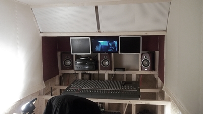

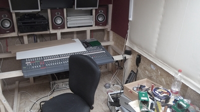

So sieht`s im Koffer heute aus: Der Wandaufbau ist fertig, die ersten Akustikelemente sind da wo sie hinsollen- probeweise stehe auch schon mal die Lautsprecher an ihrem Platz. Das Mischpult ist natürlich nur ein Dummy- mit dem Ding auf dem Foto kann man nicht professionell arbeiten. Aber als Platzhalter für das "richtige" Pult das da reinkommt ist es OK.
Frage: Das Pult steht im Moment auf zwei Kanthölzern 58 x 58 mm die nur an den Seitenwänden aufliegen. Spannweite von Wand zu Wand: 2,18m. Die Kanthölzer möchte ich gern durch zwei Vierkant- oder Rechteckstahlrohre ersetzen. Das Pult wird ca 130 kg wiegen. Wie sollte ich die Stahlrohre dimensionieren damit sich nichts durchbiegt? Hab keinerlei Erfahrung mit mit Metallbau.
