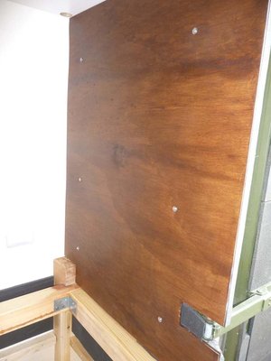

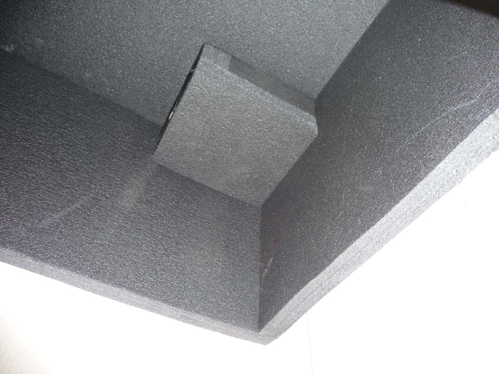

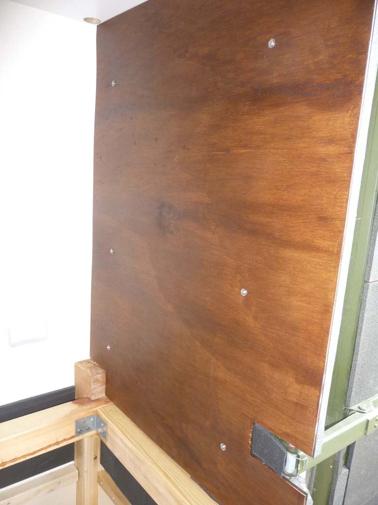

Danke Ulf, dann melde ich mich mal zu Wort. Also das mit den Containerecken ist schon richtig - die stehen blank in den Innenraum und ich hatte schon Kondenswasser auf 20 mm PE! Aber das ist leider noch nicht alles. Die Hecktür, die Heckwand und die Frontwand sind mit von Außen nach Innen durchgehenden Metallstegen versehen, die die Kälte und Wärme wunderbar leiten. So auch der gesamt umlaufende Rahmen mit den 2 umlaufenden Spriegeln, nur dass die innen hohl sind, es sich also nicht um massives Alu handelt, aber halt doch eine Kältebrücke bildet. Es hilft nichts, als die Heck und Frontwand möglichst flächig zu isolieren - und die Tür sowieso, die heißt glaube ich mit Vorname schon "Kältebrücke". Trotzdem halte ich den Led Zeppelin für eine gute Lösung, wenn man vorher weiß, worauf man sich einlässt. Da ich hier im Forum nichts von Kältebrücken bei Zeppelins gefunden habe, habe ich munter vor mich hin gebastelt und mir spätestens beim Bauen des Durchstiegs meine Gedanken gemacht - massives Metall überall.Ecken nachisolieren im Shelter hat Luigi sehr schön beschrieben ... einfach mal auf seiner Seite etwas im Inhalt der angebotenen CD wühlen ...
Hier sind ein paar Bilder von meiner Nachisolier-Aktion. Seitdem ist Ruhe. Die umlaufenden Kanten haben sich dabei nicht als problematisch erwiesen, aber wer es ganz richtig machen will oder nach Sibirien fährt, sollte da auch noch umlaufend 20 mm PE verkleben. Und das am besten gleich mit Sika, denn alles andere hält nicht wirklich dauerhaft. Da ich mich aber vor nicht rückgängig machbaren Sika-Lösungen scheue, schraube ich die PE-Matten mit Verkleidungsplatten an die Wand - you never know ...

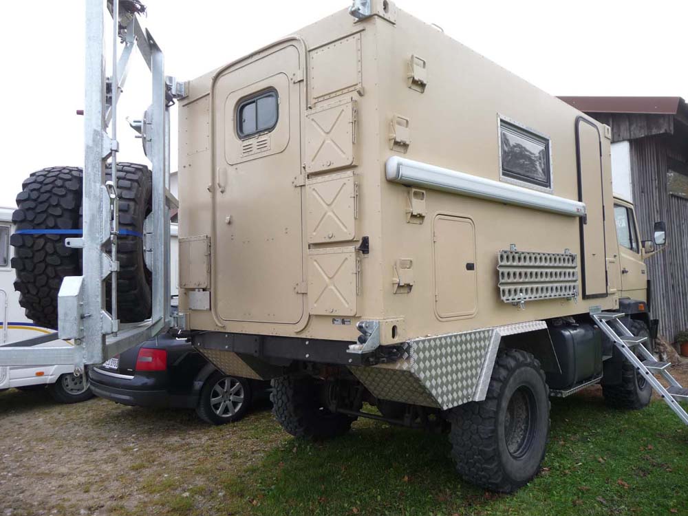

Ich muss da mal eine Lanze für den dänischen shelter brechen. Er ist viel leichter als die Zeppelin Version und viel wichtiger er ist innen 1,9 hoch was für die meisten Menschen ausreicht. Habe nach 12 Jahren Bund auch gedacht der Zeppelin wäre der Weisheit letzter Schluss. Jetzt bin ich glücklich einen dänen zu haben und bin mit dem auf federlagerung aufgesetzten shelter mehr als zufrieden. Bei weiterem Interesse http://roebke-lange.dyndns.org/?page_id=5 schauen.

Hi Bernd,
sieht gut aus, Dein Fahrzeug, Proportionen stimmen und der Shelter passt echt gut drauf. Von den Maßen ist der ja ungefähr identisch mit einem FM II Zeppelin (ist innen auch 1,91 hoch), aber wie ist der Däne aufgebaut? Ich kann mir nicht vorstellen, dass der nur von Sandwichplatten zusammengehalten wird. Weiß Du wieviel Dein Koffer leer wiegt? Ein Zep. wiegt rund 900 bis 950 kg. Kann man beim dänischen Shelter an die Rückwand oder die Container-Ecken einen Heckträger befestigen? Ich habe an meinem Zeppelin einen schwenkbaren Träger, bei dem im aufgeklappten Zustand das gesamte Gewicht an den beiden linken Containerlocks hängt. Ich denke mal, das kann man bei einem dänischen Shelter knicken, oder? Und kann man den Shelter an den Containerecken vom LKW heben oder muss man von unten mit dem Gabelstapler ran? Und was kosten die Dinger? Ist die seitliche Tür aus einem Kühlkoffer oder wo hast Du die her?
Viele Fragen, aber es interessiert mich vor allem deshalb, weil mich immer mal wieder meine Leser nach Alternativen zum Zeppelin fragen.
Herzlichen Dank
Luigi

danke für die Blumen. Mit den Angaben über den FM2 komme ich nicht so ganz klar, die wir bei uns in der Einheit hatten konnte ich mit 1,9m körpergröße nicht drin stehen. Auch waren die bei verwiegungen über 1,1t schwer.

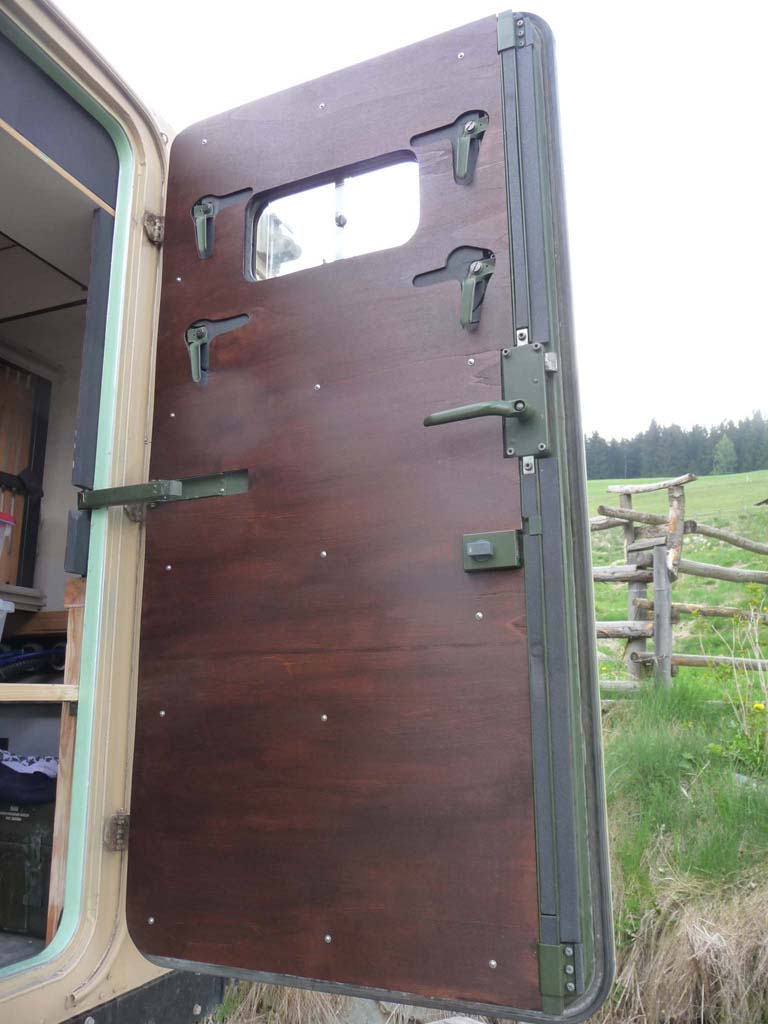

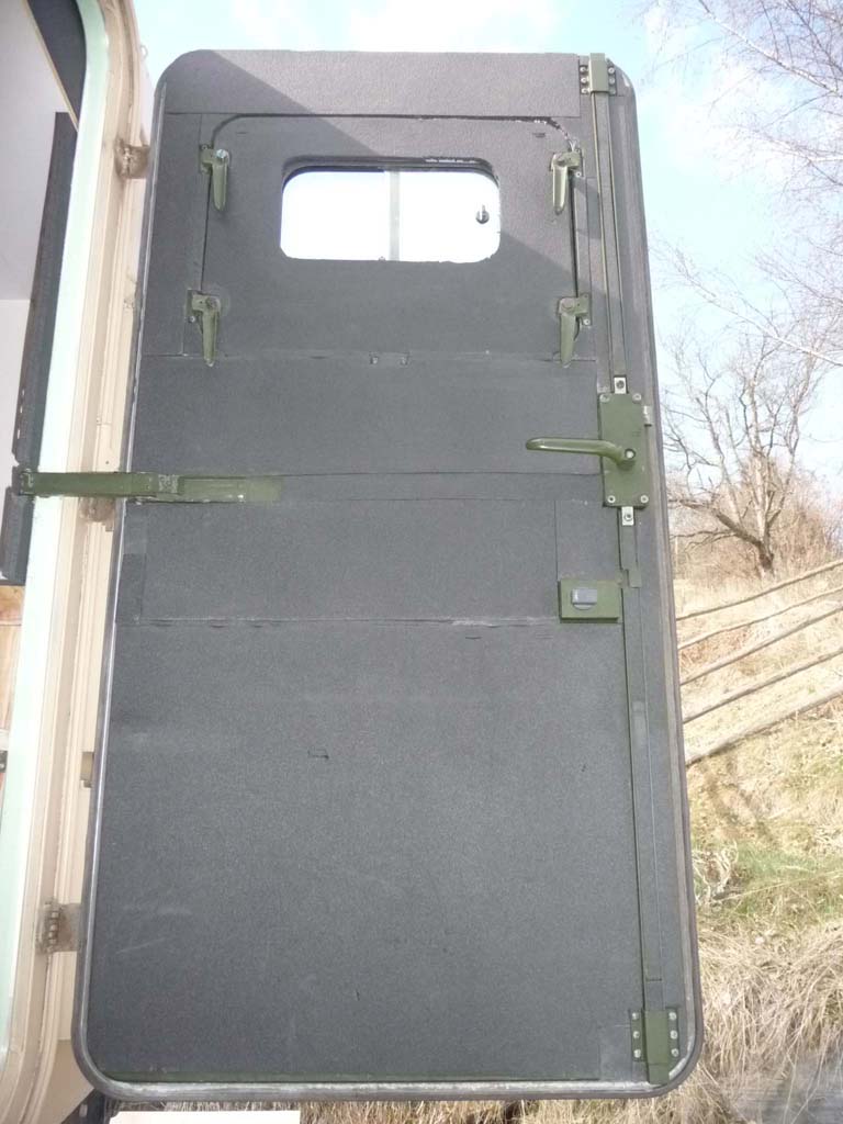

Den Heckträger kannst du so am Dänen nicht befestigen. Man kann den Koffer an den Ecken anheben hat z.B. der Gremlin gemacht. Der Koffer wiegt ca.800Kg und ist 20cm länger als der Zeppelin. Wie der Koffer aufgebaut ist sieht man hier http://www.eisenzelt.de/v2/technik/36-p ... rreparatur.
Die Tür ist die originale Koffertür, ich habe in die Seite ein Loch gesägt und mit den ausgesägten Stücken das Türloch zum Durchgang umgebaut. Die Wände sind ca. 45mm stark, GfK Schaum GfK, Metall gibt's nur in den Stirnwänden als umlaufendes Profil in der Wand.
Gruß Bernd
