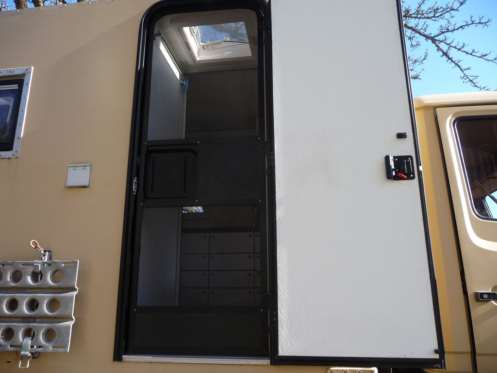

Re: Was für eine Eingangstür im Shelter?
Hi Wally,
ich habe im Shelter eine Tür von Tourfactory verbaut, Kostenpunkt 550 Euro (vor drei Jahren). Die gibt es links und rechts angeschlagen und eine Fliegengitter-Tür ist auch dabei. Fort Knox kannst Du mit der Tür zwar nicht sichern, aber wer reinkommen will kommt rein, das wissen wir ja mittlerweile.
[img][img]
Luigi
[img][img]

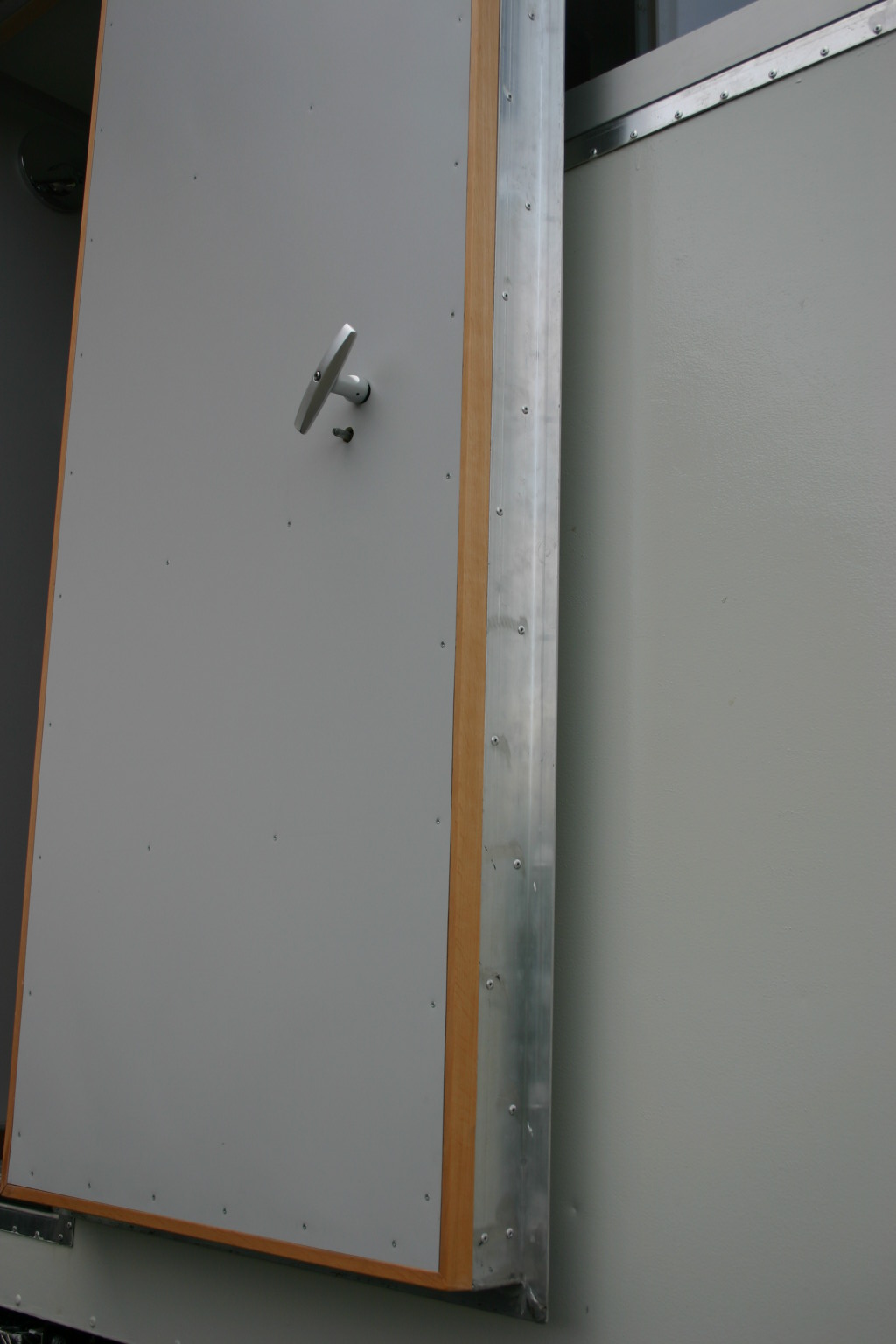

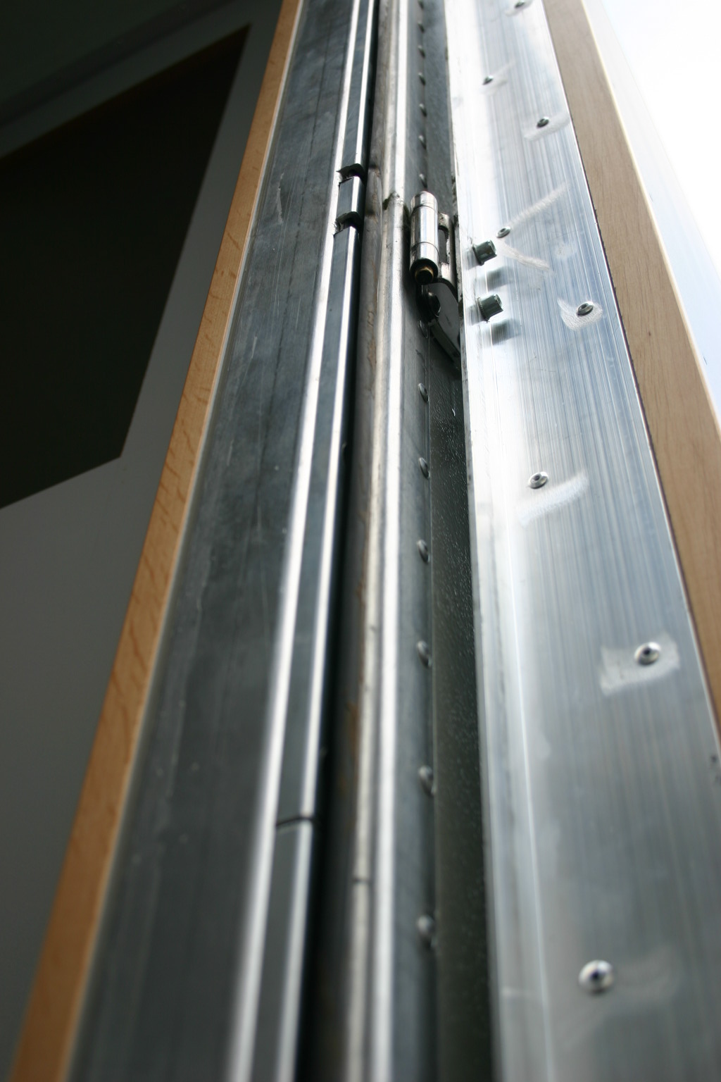

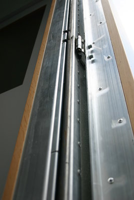

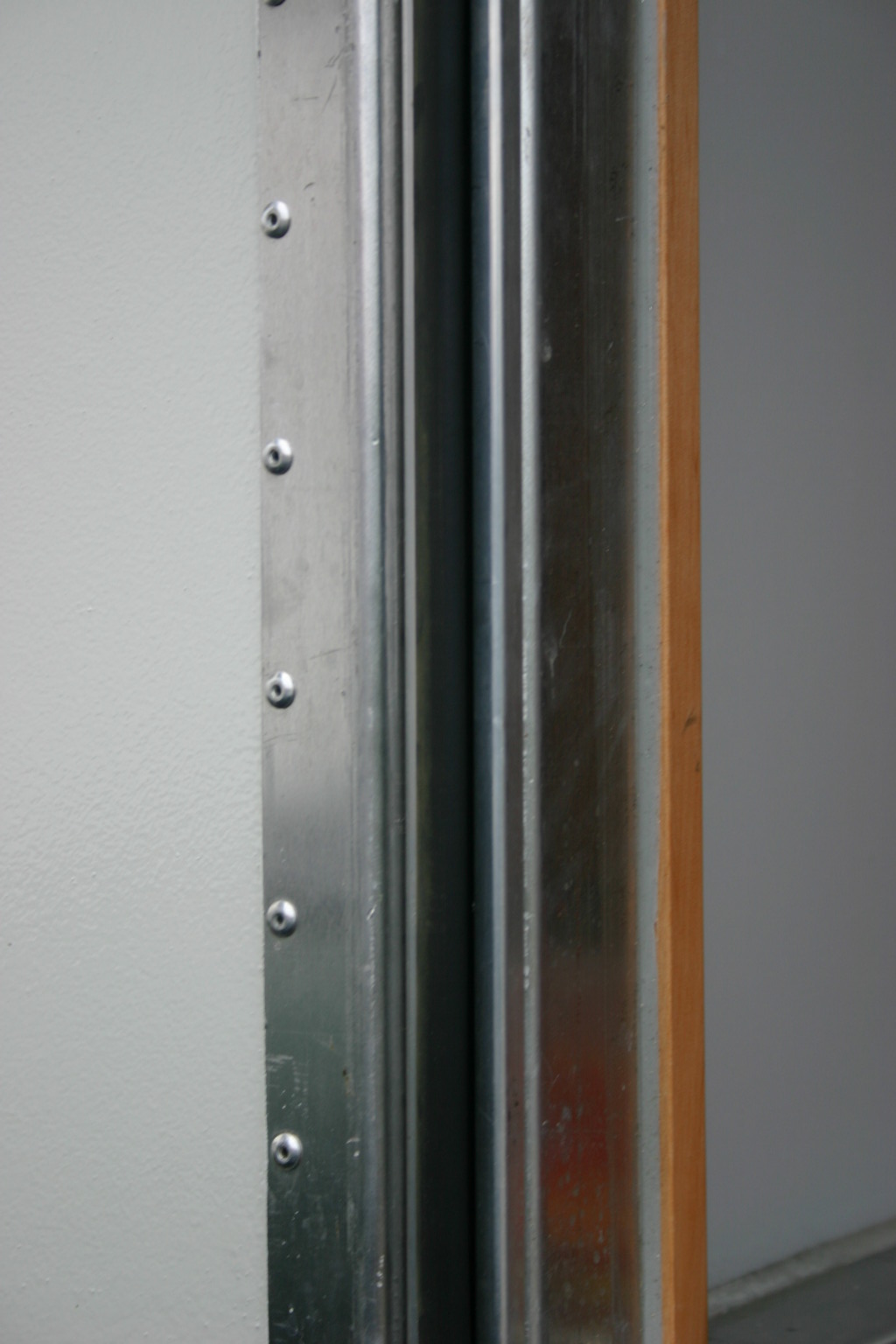

Habe meine selbst gebaut, 60 mm Sandwich, wie Wandstärke, innen mit Furnierplatte verkleidet, Maße natürlich frei wählbar !
Hast Du Systemprofile eingesetzt? Wie ist die Abdichtung?Matze am See hat geschrieben:Habe meine selbst gebaut, 60 mm Sandwich, wie Wandstärke, innen mit Furnierplatte verkleidet, Maße natürlich frei wählbar !
BTW Relativ robuste Türen findet man im Kühlaufbaubereich (LKW).
Sehr robuste Türen gibt's auch im (Handels-)Marinebereich, wobei die sich z.T. nur bedingt für Fahrzeugeinsätze eignen.
Weissware-Türen sind rausgeworfenes Geld, die sind viel zu leicht gebaut.
@ Feron
Sorry, hat etwas länger gedauert mit der Antwort:
Sandwichplatte, 60mm, Alu-Profilschine als Halteschine für Dichtgummi
@Matze: was ist das für ein Schließzylinder/Knebel? Und wo bekommt man sowas her?
Gruss Philip
Gruss Philip
