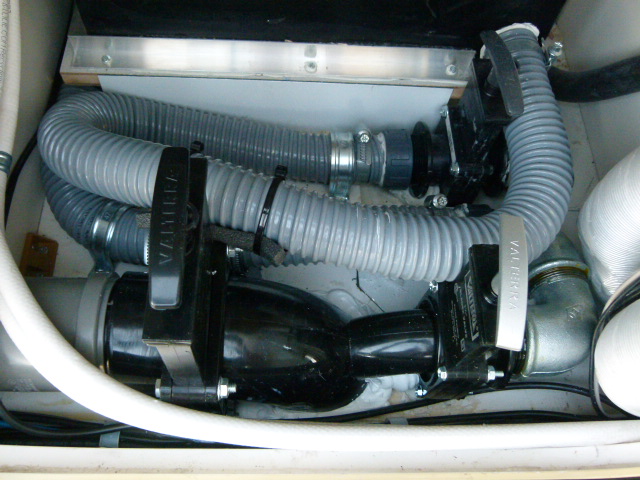

hier nochmal genauer, worum es geht: der schwarzwassertank und sein auslassstutzen sind aus einem material, dass sich laut amalric nicht kleben, sondern entweder nur schweißen oder eben per kraftschluss mit anderen materialien verbinden lässt. deshalb die lösung mit der schiebemuffe. insofern ist das material wohl eher egal. ich brauche ein verbindungsstück zwischen stutzen (links, nicht im bild) und stutzen des 3"-schiebers, das sich herausnehmen lässt, möglichst ohne dass der durch den kabinenboden führende ausgang rausgeprökelt werden muss. ob das verbindungsstück dabei kaputtgeht oder nicht, ist eher unwichtig.

also hier nochmal das foto vom ort des geschehens:

Ich verstehe den Aufwand jetzt nicht ganz ... Du willst eine gute und haltbare Konstruktion dirch einen windigen Schlauch ersetzen ... nur dass Du das ebenfalls stabil aussehende Ventil daneben leichter ausbauen und reparieren kannst ... also für mich sehen Deine Bemühungen stark nach Verschlimmbesserung aus ... Reparaturen an dieser Stelle sind eh immer Scheissarbeit ... ich glaube nicht, dass es der gewünschte schlauch deutlich leichter macht ... ausserdem sammelt sich in den Sicken des Schlauches gerne Mist an ... und der gammelt dann fest ... also besser beim glatten Rohr bleiben ...

Du hast mit Deinen einwänden völlig recht. ich würde auch jetzt nix an dem ganzen gedöns ändern wollen. bloß wenn der schieber irgendwann dereinst kaputt gehen sollte (zugegebenermaßen wird das eher später als früher passieren), muss eben alles ausgebaut werden - die durchführung durch den kabinenboden und der anschlussstutzen, an dem der abwasserschlauch befstigt wird. das hätte ich halt gern vermieden.

Dann mach Dir DANN Gedanken darum wenns soweit ist ... zumal der Schieber ja kein lebensnotwendiges Teil ist ... klemmt er in geschlossener Position, muss man die Scheisse halt auslöffeln ... das ist sicher der unangenehmere Fehlerfall ... klemmt er in offener Stellung, hat die Karre halt Durchfall ... beides nix, was einen an der Weiterreise wirklich hindert ...Variofahrer hat geschrieben:... irgendwann dereinst kaputt gehen sollte (zugegebenermaßen wird das eher später als früher passieren), ...
Für die Schlauchauswahl könnte man sich an spezialisierte Lieferanten wie z.B. Angst+Pfister oder Maagtechnic (URL unten mit Preisangaben, weiss aber nicht ob die für IPs ausserhalb CH auch angezeigt werden)
http://www.maagtechnic.ch/de/produkte/p ... turen.html
wenden. Deutsche Lieferanten kenn ich leider in diesem Gebiet zuwenig.
Im industriellen Schlauchbereich findet man eigentlich alles Vorstellbare, nur die Preise sind oft hoch. Aber Billigzeug vom Hobbymarkt lohnt sich letzendlich doch nicht. Wichtig ist, Lagerverfügbarkeit und Kleinmengenpreise (im Anschnitt als Meterware) abzuklären.
