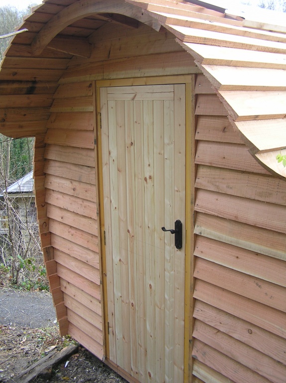

Wooden Cabin
A wooden "Bauwagen" without the wheels. There are two firms I know in Germany that produce these and one Swiss business.
Sheeps wool/Hemp insulation in the walls/roof spaces.

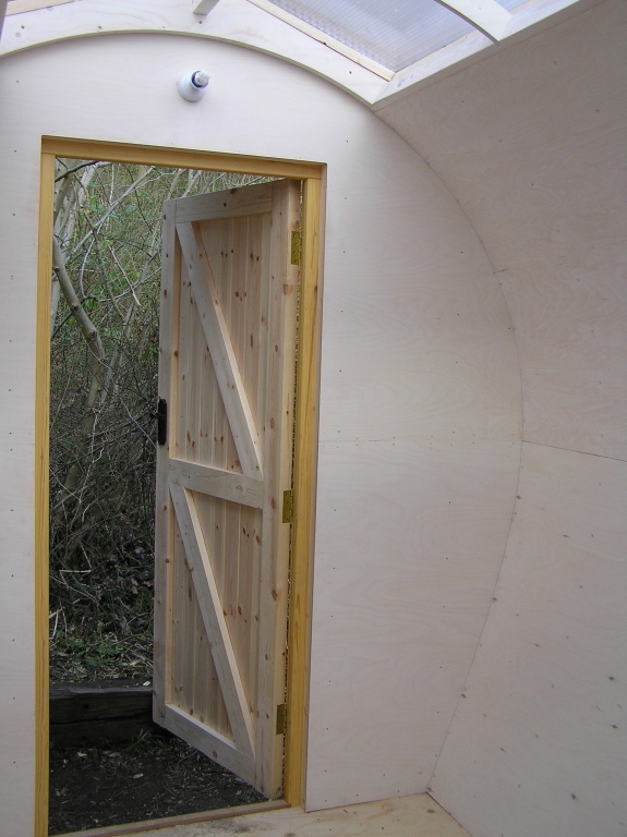

Log Cabin on Truck
Like this?
Wooden Cabin
and this?
Made with Birch plyboard inside Hemp/Sheeps wool insulation in walls/roof and windows inside the top to allow natural light during wintertime and viewing the stars.
Feather edge Larch boards outside which will be durable and fade with time.

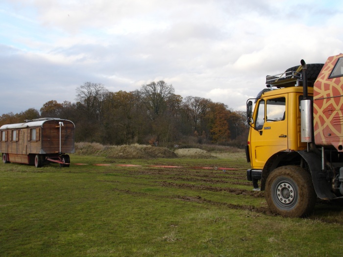

Zur Verwindung von Holzaufbauten kann ich nur sagen , no Problem... Mein Zirkuswagen war 9,5m Lang.. Wurde ganz und garnicht geschont... Auf fast 60000 km on Tour damit auch über schlechte Wegstrecken ist am Holzaufbau rein garnichts passiert... Und der konnte sich nun wirklich, bei der Länge zwischen den Achsen, verwinden und war fest mit dem Rahmen verschraubt..
Natürlich wurde damit aber kein extremes Offroad mit riesen Verschränkung gefahren..(naja--- ??)

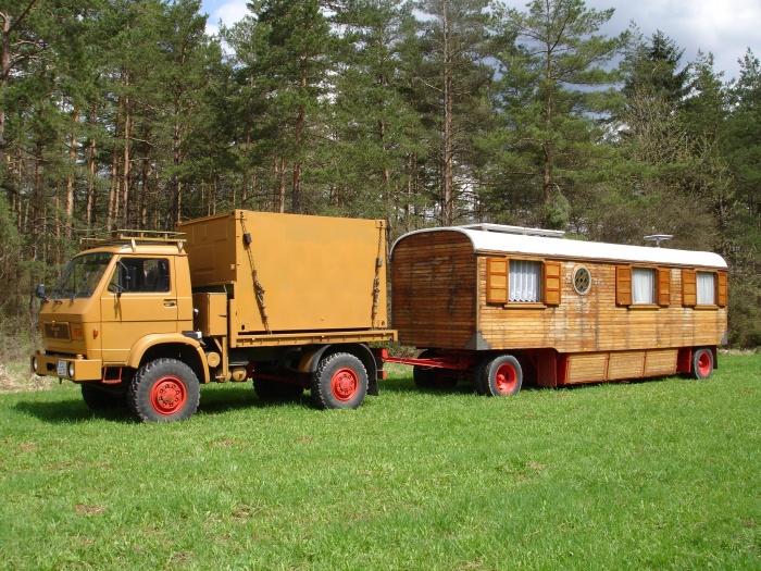

über die Steifigkeit braucht man sich keine Gedanken machen, jedenfalls nicht wenn die Außenhaut aus Platten, z.B Siebdruckplatte besteht.
Unser Koffer ist jetzt etwa 15000 Km drauf und bis auf ein paar nicht relevante Kleinigkeiten wie neu.
Wir fahren hauptsächlich Straße, aber auch mal schlechte Wege und ab und an auch Verschränkungen. Er steckt das Locker wegg.
Das Klima ist unbeschreiblich gut in der Kiste. Auch wenn er Wochenlang zu gestanden hat, ist kein Muff feststellbar. Es riecht immer angenehm nach Holz.
Bei einem Bau aus Profilholz als Außenwand ist bei entsprechender Konstruktion auch kein Schaden zu befürchten. Das arbeitet zwar, aber jedes Brett für sich in kleinem Rahmen. Auch da geht so fix nix kaputt.
Wen's interressiert, hier noch mal der Holzkoffer Fred von unserem Aufbau

Wood Cabin
Larch/Cedar/Oak are natural durable woods and need no treatments. If you wish then wait until well seasoned and can use natural methods in Black/Red/Dark Brown that will soak in and not cause internal fumes to people.
I have the info in a file somewhere if needed.
mein Vorschlag wäre Bootsbausperrholz, in die Ecken eine Leiste und auf der die angrenzenden Platten verkleben und verschrauben. Nur verschraubt ist m.E. rüttelempfindlicher.
Verkleben mit Epoxi und Füllstoffen. Nix anderes nehmen.
Außen mit 1-2 Lagen Epoxi beschichten und dann lackieren. Soll es Klarlack werden, dann muß er ein UV-Filter haben. Bei komplett verklebten Holzteilen aus Sperrholz, die nicht arbeiten, gehen harte Lacke wie PU. Bei Aufbauten die arbeiten, z.B. aus Vollholz nur elastische Lacke oder Öle, etc.
Sowas würde mich auch interessieren. Allerdings würde ich die Holzkiste auf nen normalen PKW-Anhänger stellen.
Wenn man das am CAD plant und Zugriff auf eine CNC-Holzplattenfräse (Messebau) und läßt die Teile fräsen, dann baut man das in ein paar Tagen zusammen. Ich würde wie im Bootsbau auch die Einrichtung tragend und ggf. auch mitverzahnt machen.
Ein paar gute Anregungen ausm Bootsbau gibt es HIER. Ist was völlig anderes, aber dennoch lehrreich!
Und in Holz läßt sich sehr schön leicht bauen. Ich kenne keine Delamination und m.E. ermüdet Sperrholz unter Wechselbelastungen deutlich weniger als GFK.
