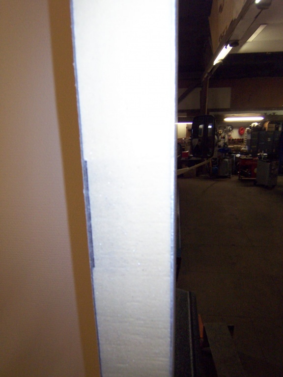

#16 Beitrag von Luigi » 2011-02-09 17:27:15
Hi Jonson,
hier ist der gewünschte Wandqerschnitt vom Zeppelin:
Wo die Schienen innen angenietet sind ist das Alumaterial aufgedoppelt. Mein Vorschlag zu Deiner Idee 2 Shelter zu verbinden: Wenn Du auf insgesamt 220 cm Gesamtlänge verzichten kannst, dann würde ich die Shelter jeweils vor dem ersten Spriegel (110 cm von vorne) absägen und die beiden Shelter an den Spriegeln miteinander verschrauben oder verschweißen. Die Spriegel haben ein Profil von 8x8 cm sind innen allerdings nicht ganz hohl sondern da gibt es innerhalb der Spriegel noch ein Profil - wie das genau aussieht weiß ich nicht.
Ich hoffe, das hilft.
Uli
