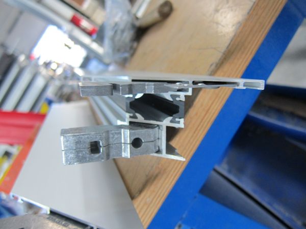

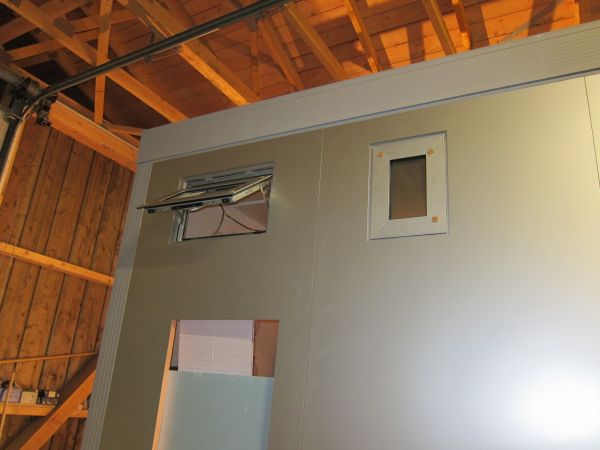

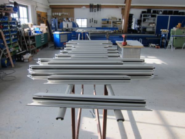

Ich habe jetzt meine Fenster fertig gebaut in Zusammenarbeit
mit unserem Alubauer.
Außen bündig mit Profiltiefe 55 mm. Arbeitsaufwand pro Fenster
bei Serienfertigung 9 Stück gute 5-6 Stunden das Stück., trotz CNC
Technik.

Habt ihr die Rahmenprofile komplett selbst gefertigt?

#14 Beitrag von rocknroll » 2011-01-24 0:15:13
@ Badmetal, Wir haben ja am Tele schon drüber gesprochen.
Die sind ja sooooo was von super geworden!
Kannst evtl mal ein Bild machen wie die innen aussehen?
Man ich will auch welche

#16 Beitrag von egn » 2011-01-24 10:30:42
Sind die Alurahmen dann zumindest innen noch beschichtet worden?
Ansonsten hätte ich große Bedenken bezüglich Kondenswasser im Winter.

egn hat geschrieben:Sind die Alurahmen dann zumindest innen noch beschichtet worden?
Übrigens, bei eigenständiger Vermarktung kommen die Fenster wahrscheinlich dann auch nicht günstiger als die von KCT. Es ist ein Unterschied ob man so was für sich selbst macht, oder aber zum Verkauf, mit allen seinen Konsequenzen (Zulassung, Haftung, Gewährleistung, usw.). Da kommen so viele "Kleinigkeiten" hinzu, so dass sich der kalkulierte Preis schnell gegenüber der Privatlösung vervielfacht.
stimmt. dem ist nichts hinzu zu fügen :bored:

#20 Beitrag von SvenS » 2011-01-24 11:56:40
Auf den Bildern sieht man deutlich die thermische Trennung im Profil.

#21 Beitrag von egn » 2011-01-24 12:05:57
SvenS hat geschrieben: Auf den Bildern sieht man deutlich die thermische Trennung im Profil.
Auch wenn das Profil dann aus geschäumt wird, so erfolgt über diese beiden Gummileisten eine Wärmeübertragung. Das Aluprofil wird immer kälter sein als die Innenluft und wahrscheinlich auch die Scheibeninnenseite, außer man beheizt das Innenprofil irgendwie zusätzlich.
Wegen der geringeren Wärmeleitfähigkeit ist das bei Kunstofffenstern kein Problem.

#23 Beitrag von Bad Metall » 2011-01-24 23:17:45
Das Thema Fenster scheint hier ein großes Thema zu sein.
Ich bin bereits seit 15 Jahrern im Bereich Fassade und Sonderkonstruktion in Glas tätig.
Die von mir verbauten Fenster sind komplett in E6EV1 eloxiert.
D. h. sie haben eine kratzfeste Oberfläche.
Der Blendrahmen hat zu dem zweigefräste Entwässerungs-öffnungen, die den Kondensatablauf gezielt steuern. Die Innenschale ist bei meinem Fensteraufbau zu dem gesetzten Pu Fensterrahmen verschraubt. Verbaut sind die Fenster nach aktueller RAL Montage und damit Kältebrückenfrei.
Der richtige U Wert eines Isolierfensters liegt im Verhältnis Scheibengröße zu Rahmenanteil.
ZU dem ist die Rahmentiefe und die Anzahl der Isolierkammern wichtig
KTC biete eine durchdachte Lösung incl. Insekten und Verdunkelung etc an, bei schmalen Ansichtsbreiten. :cool:
Die Gläser der KTC Fenster weden von Flachglas geliefert...
