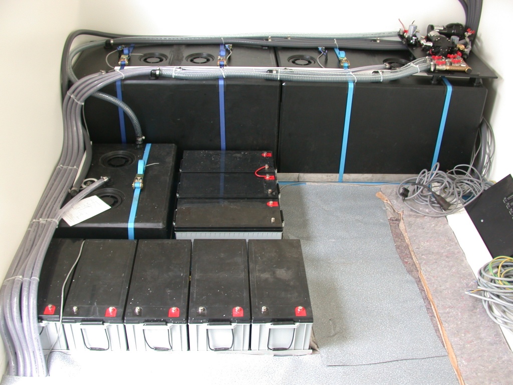

Wenn Du die Zeichnung fertig hast, dann schick mir ne PM.. Wombi lässt seinen Tank bei meinem Kumpel bauen... ich schick Dir dann seine Daten. Habe Sie gerade nicht greifbar.
Ich würde auch von VA Tanks abraten, Stichwort u.a. Kondenswasserbildung und auf Fernreisen Eisenhaltiges Wasser und Rückstände....
Und sowas kann rauskommen, wenn Uwe Tanks baut: siehe pic
LG Stefan
