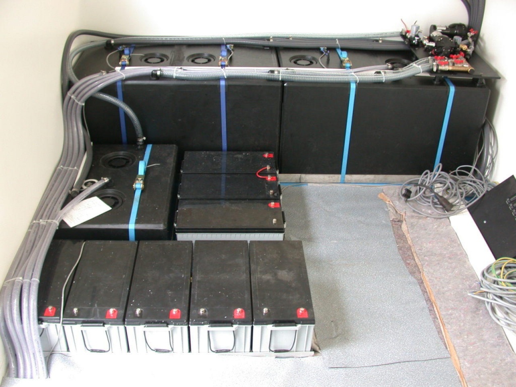

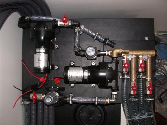

Ich bin diesen Problemen aus dem Weg gegangen indem ich einen eigenen Trinkwassertank habe der über den Filter von zwei Rohwassertanks befüllt wird. Da ist es mir dann egal wie lange das dauert. Dies ist auch besser für die Haltbarkeit und die Filterleistung der Filter wenn sie gleichmäßig vom Wasser durchflossen werden.
Nach dem Trinkwassertank gibt es dann zwei über Rückschlagventile verbundene Pumpen für Kaltwasser und Warmwasser. Der Ausfall einer Pumpe kann dann leicht überbrückt werden.

Der Trinkwassertank (ca 100 l) versorgt alle Entnahmestellen. Wie schon geschrieben hängen daran zwei Pumpen die jeweils das Kalt- und Warmwassernetz versorgen.
Ich bin auf diesen Aufbau gekommen weil ich in Zukunft eventuell noch eine kleine Osmoseanlage einbaue. Diese haben auch eine geringe Durchlussmenge und verwenden meist einen kleinen Zusatztank um den kurzzeitigen Bedarf zu decken.

Mehr Durchflussmenge und Ausfallsicherheit ohne irgendwelche Umbauten. Und drei Flojet-Pumpen kosten auch nicht mehr als eine Surflo Smart Sensor.

Es ist die Flojet Triplex Pumpe:
https://www.svb.de/html/Druckwasseranlagen.html
http://www.compass24.de/segeln/Sanit%C3 ... 12472.html
Das pulsieren der Membran soll ausgeglichen werden. Sie arbeitet aber ansonsten mit konstantem Druck.

@Stefan:
Glaubst Du nicht dass Du durch die direkte Montage der Pumpe am Tank und durch die Befestigung von Rohren direkt an die Pumpe ganz heftig Körperschall bekommst?

Randbemerkung: Für die Shureflow gibt es die Membrane und den Pumpenkopf als Reserveteil einzeln.. bei den Flows auch??

JStefan hat geschrieben:Randbemerkung: Für die Shureflow gibt es die Membrane und den Pumpenkopf als Reserveteil einzeln.. bei den Flows auch??
http://www.flojet.com/files/triplex_81000-384.pdf Seite 3

@Stefan:
Ähh die Pumpen sind doppelt Gummie gepuffert ( einmal der Pumpensockel und dann noch die Trägerplatte) Weiters sind die Pumpen via Schläuchen angeschlossen..somit sollte alles entkoppelt sein. Eine Verrohrung ist nur auf der Trägerplatte vorhanden...ansonsten alles Flexibel..
Hab ich Die Frage richtig verstanden und Beantwortet?
