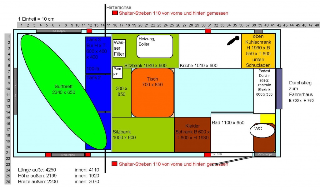

Dein Problem ist mir durchaus geläufig, denn ich habe vor knapp 2 Jahren auch einen Zeppelin FM 2 ausgebaut. Die Tür ist hinten ist Gold wert, um bequem an den Stauraum zu gelangen.
Das Bett hinten zu platzieren ist fast ein Muss, wenn man vorne einen Durchstieg haben will.

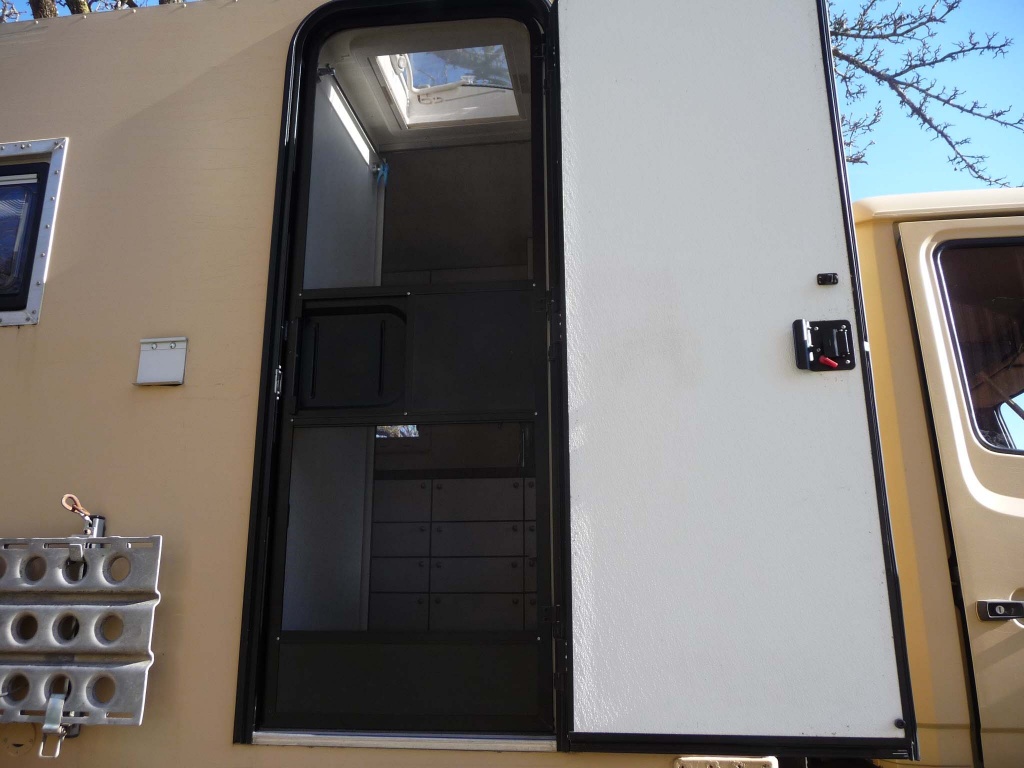

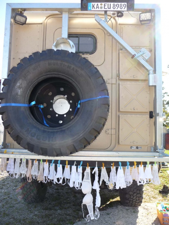

Das geringste aller Probleme - aber die Lösung vieler - ist es, seitlich eine zusätzliche Tür einzubauen und am Heck einen schwenkbaren Träger zu montieren, an dem Ersatzrad und bei Bedarf ein Moped/Motorrad Platz haben.
Hier ist mal Spaßeshalber mein Grundriss:

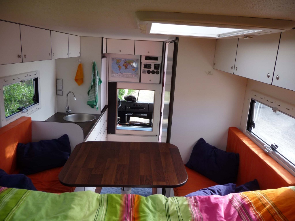

Und so sieht die Hütte innen fertig aus:
Der Ersatzradträger (mit Zusatzfunktion):
Die Seitentür mit Fliegengitter:
Du musst bei der Planung und Ausführung der Seitentür lediglich beachten, dass Du die umlaufenden Spriegel im Shelter nicht durchtrennst. Die verlaufen jeweil 110 cm von der vorderen und hinteren Außenkante des Shelters und sind ca. 8 cm breit. Im Zweifel die Shelterwand mit einem Gummihammer abklopfen.
Achtung: rechts der Aufstiegsleiter verläuft ebenfalls ein Spriegel, der mich böse beim Stichsägen überrascht hat :wack:
