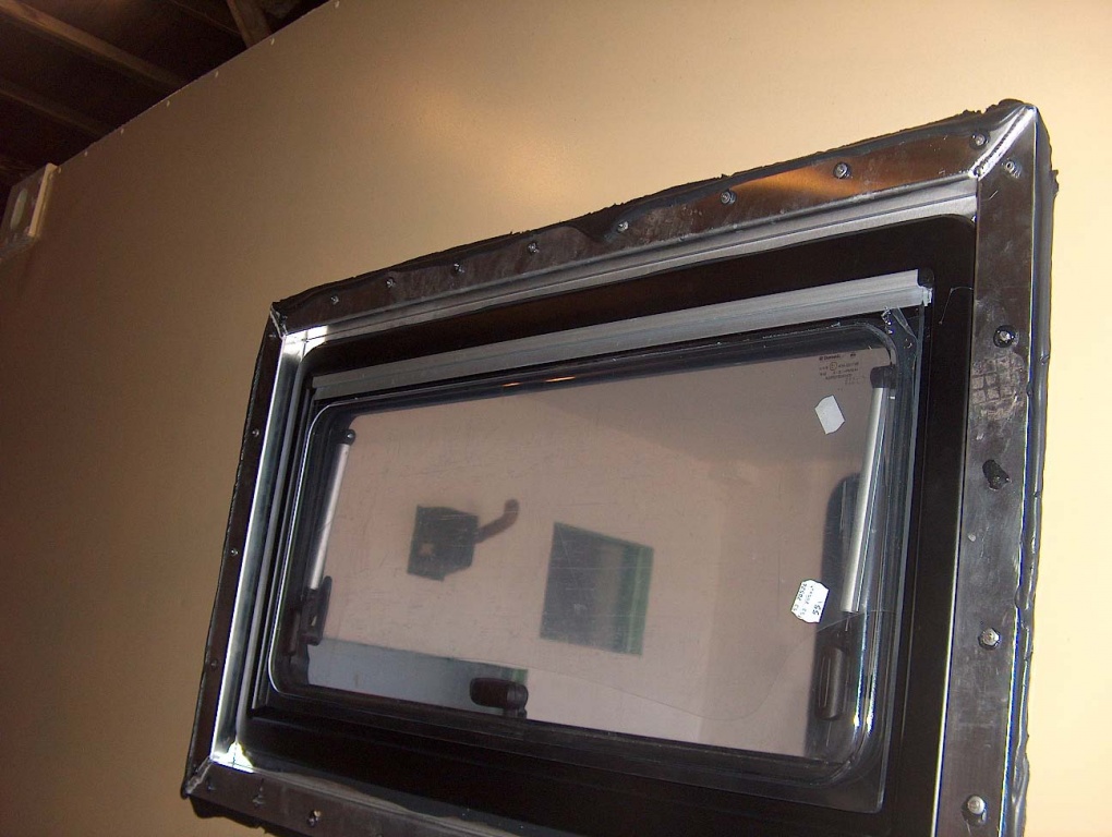

Du könntest Deine Fenster innen versenken mit Alu-Z-Profil-Rahmen, so wie ich es außen gemacht habe. Das Z-Profil trägt nur 2-3 mm auf und der Innenrahmen kann darin gänzlich verschwinden. Denk mal drüber nach. Ich habe pro Rahmen 100 Euro bezahlt.
Hier ein Bild von meinen Außen-Rahmen:

Ist'n nachdenkenswerter Ansatz, danke.Luigi hat geschrieben:Du könntest Deine Fenster innen versenken
M. W. gibt's solche Profile auch in Gfk, würde zum Koffer passen und besser aussehen - mal sehen.
Bisher war die Notfalllösung immer Panzerband - außen einmal rum und dicht ist
