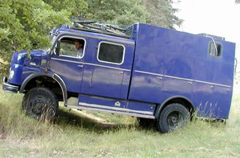

nachdem ich mir die Bilder bei mobile ausgiebig angeschaut habe, scheint der Wassertank zumindest nicht tragend zu sein. Es kann aber sein, daß der Aufbau um den Tank herum gebaut wurde - er würde dann nicht durch die vorhandenen Öffnungen (z.B. am Heck) hinauspassen. Dazu sollten sich aber im Forum 1 oder 2 Berichte finden lassen. Evtl. den Tank noch im Fahrzeug in handliche Stücke zerflexen?
Soweit mir bekannt ist, haben alle TLF 16 den kurzen 3,60 m-Radstand und alle LF 16 den langen 4,20 m-Radstand - egal ob A- oder B-Modell.

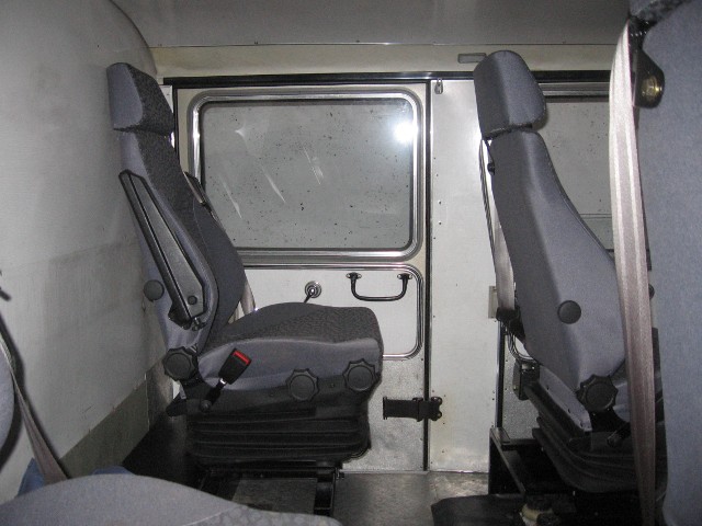

Zum Platzangebot mal ein Bild von unserer kurzen Ziegler-Doka:
Der Sitzkasten unter Fahrer- und Beifahrersitz mußte tiefgreifend geändert werden, um zusammen mit ordentlichen Sitzen genug Raum für die Füße der Fondpassagiere zu schaffen. Die Rückenlehne der originalen Holz-Sitzbank steht senkrecht, da bleibt genug Raum. Allerdings ist diese Sitzposition auf langen Strecken nicht bequem.

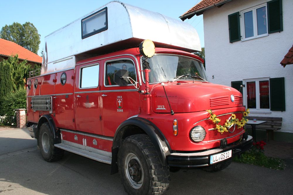

Tolles Auto... ich habs gekauft weil cih die Optik einfach schöner finde als die B-Modelle. Man muss aber klar sagen dass die B-Modell technsich etwas weiter sind... Sperren, Servo, anderer Turbo... sowas braucht man aber nicht jeden Tag.
Tank kriegste so raus...der ist auf dem Rahmen verschraubt mit eigennem Rahemn...dafür musste aber den Aufbau nach oben erst wegheben.

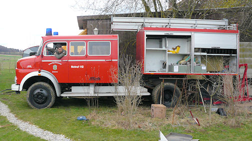

Wenn Du nichts hast, um den Aufbau soweit anzuheben, gibt es eine Alternative: Tank und Aufbau vom Rahmen lösen. Tank mit Spanngurten am Aufbau befestigen. Aufbau etwas anheben und das Fahrzeug drunter rausfahren. Tank nach unten aus dem Koffer entfernen.x.l. hat geschrieben: Tank kriegste so raus...der ist auf dem Rahmen verschraubt mit eigennem Rahemn...dafür musste aber den Aufbau nach oben erst wegheben.
Sieht dann ungefähr so aus (das Gelbgraue im Koffer ist der Tank):
