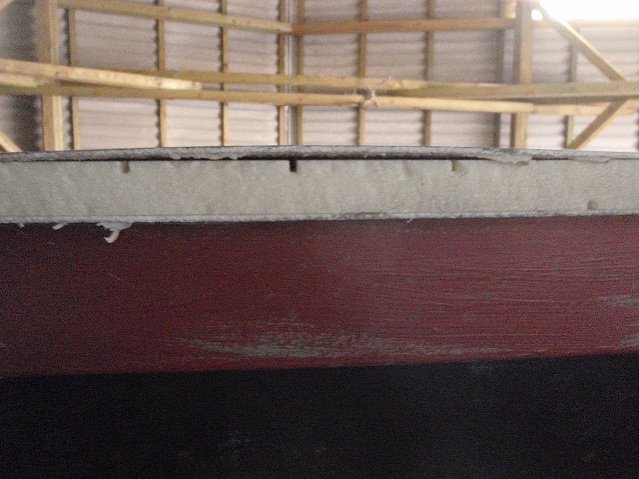

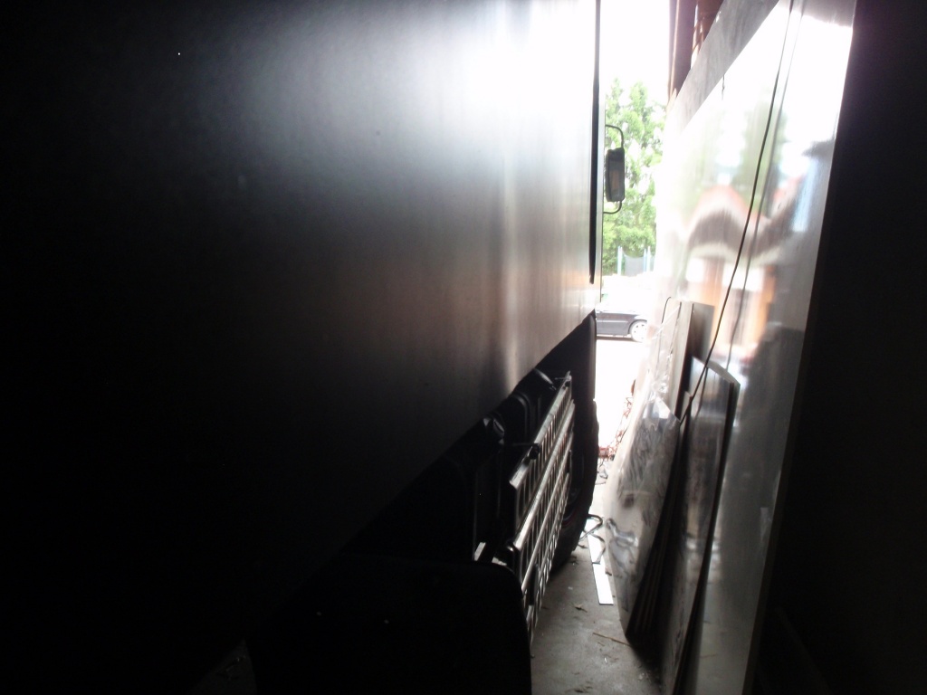

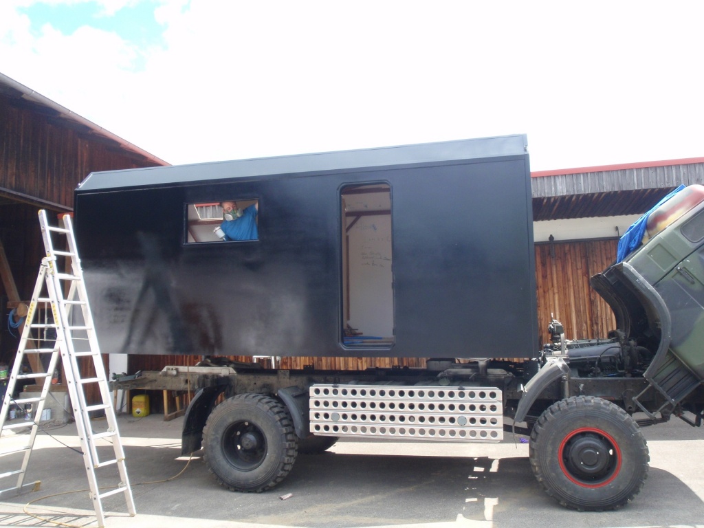

hi leute,
wir haben heute unseren 110-17
matt schwarz lakiert.
nach ca 3 std. in der sonne
löste sich eindeutig hörbar die äußere gfk haut ab !!!! :(
ich habe den hersteller angerufen. er hatte noch keine aufbauten schwarz lackiert. hatt also keine erfahrungen damit.
kann natürlich auch daran liegen dass ich unten noch keine eckleisten aufgeklept hab. oder darf ich jetzt alles wieder abschleifen ??" :wack:
bitte um hilfe !!
gruß dennis

ich würde es auch so versuchen, abkühlen lassen, bis fast nix mehr zu sehen ist, dann langsamtrocknenden, dünnflüssigen Kleber nehmen (evtl ein Cyanacrylat) und drunter verteilen (schwierig, vielleicht oben anbohren und injizieren) und feste andrücken.
Oder halt sauber einschneiden, das jetzt überschüssige Material entfernen (wenn es sich gelängt hat) und sauber wieder einkleben.
Ob das bei der nächsten Erwärmung dann fehlt und einen Spalt verursacht, mögen die Experten beurteilen. Vielleicht ist dann aber wenigstens die Delle weg, ein aufgeklebter Designstreifen lässt es dann wieder wie Absicht aussehen :cool:

Lassie hat geschrieben:Naja, solange es dicht is, ist es zwar ärgerlich, aber nicht weiter tragisch....
Hallo Jürgen!
Du hast doch selbst einen Koffer aus Sandwichplatten. Dann müßtest Du doch wissen, daß die Platten nur dann Ihre vorgesehene Stabilität haben, wenn Schaumkern und Deckschichten über die gesamte Fläche ordentlich verbunden sind.
Wenn man nun optische Verbesserungen vornimmt und die größten Blasen nachträglich wieder ankleistert, hat man dadurch noch lange nicht die Stabilität der Platte wieder hergestellt.
Aus meiner Sicht ist der Koffer jetzt Schrott!
