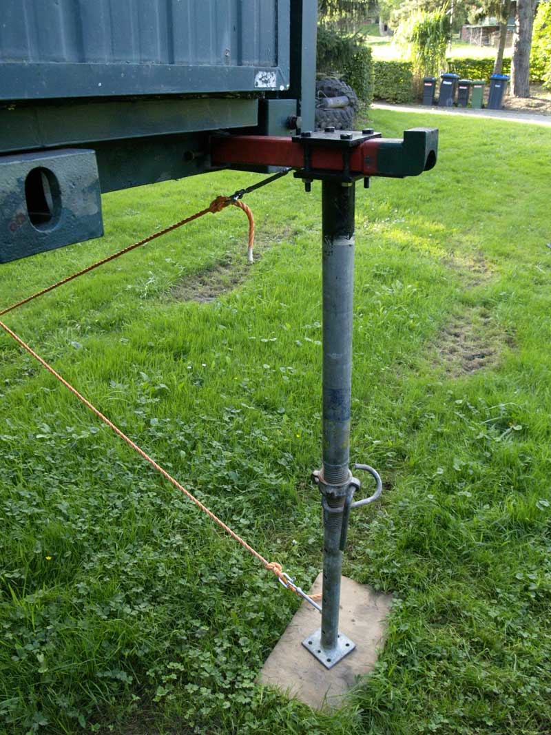

die erste Frage ist, ob du den Koffer nur absetzen musst, um wieder drunterzufahren, oder ob du die Last bis auf den Boden fahren willst.
Wenn dir anheben reicht, bau dir was aus Baustützen, die haben unten ein Schraubgewinde, was zum Anheben reicht und die Tonnage können sie auch ab. Die Teile sind recht leicht, insgesamt etwa 20kg. Drehlager kann man selbst schweißen oder kaufen (gibts ja für BDF-Traversen), wichtig ist die ausreichende Verdrehsicherung, evtl diagonal abspannen.
Du kannst auch fertige BDF-Stützen kaufen, die sind aber für wesentlich mehr Tonnage ausgelegt.
http://www.osterlitz.de/ural/galerie/20 ... 204316.jpg

Hallo Michi,
ich habe mir auch 4 Baustützen für meinen LAK umgebaut. Funktioniert gut, wenngleich das Hochdrehen auch etwas anstrengt. Ich lasse dann hinten meist einfach die Luft ab.
Olaf
Olaf

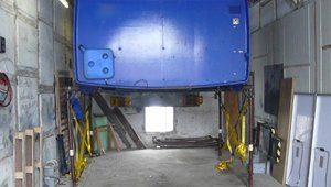

Also, das sind die "Rohelemente:
Der Schweißer hat die Aufgabe die beiden Rohrprofile (innen und außen) so zu verlängern, das der Hub für das Absetzen meine Koffers reicht...
...zu beachten ist, dass mein Koffer Unterflurkästen zwischen den Fahrzeugrahmen bekommt, so dass ich den Koffer höher heben muss, um das Fahrzeug drunter wegfahren zu können, nach der Trennung senke ich die Stützen auf den Minimalhub ab und kann den Koffer dann begehen.
Die Stützen werden jeweils in den Längs- und Querrichtungen verstrebt (abnehmbar)...
...die Ankerplatten werden zum Anschrauben an meine Containerecken befestigt, so muss ich weder Ankerplatten noch Stützen rum fahren und die Ankerplatten können nicht tochiert werden, falls mal was am Koffer schleift.
...ist zumindest meine Idee, Gewichts mäßig ist die Sache gar nicht so verkehrt (ca. 25 Kg alles in allem)....
...man(n) könnte aber alles auch so anbringen, das die Sache wie bei einer Wechselbrücke funktioniert!
meint der Flying Dutch

das Hochdrehen finde ich so schlimm nicht.. ein 30cm-Rohr als Verlängerung reicht locker, damit man das mit einer Hand drehen kann.
Die Stützen gibt es ja fast geschenkt, man soltle nur auf ein langes Gewinde für die Verstellung achten, nicht ungesehen kaufen.
Gut sichern gegen Verdrehen und Anfahren, wenn man hängen bleibt und 5 Tonnen Koffer auf einer schrägen Stütze stehen, werden die Hebel enorm.
