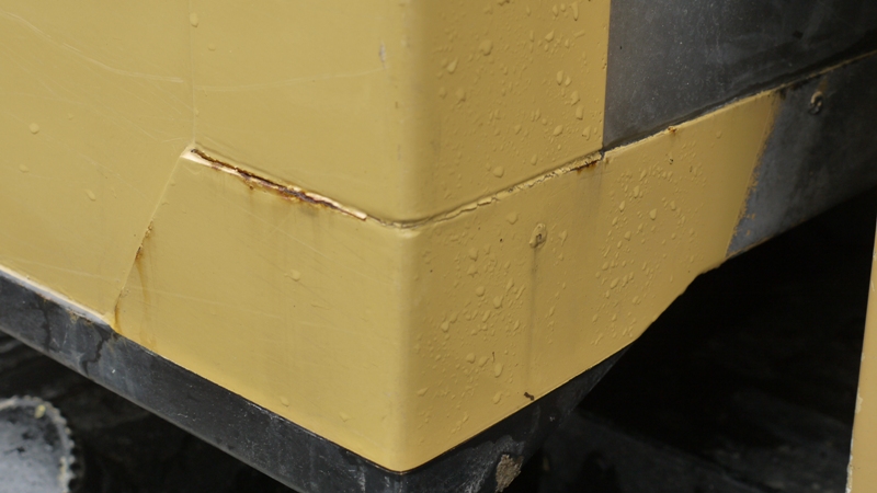

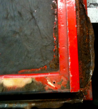

Rausschneiden und neues Blech einschweissen.
Schau bitte mal meine Bilder: zuerst die Aussenseite mit nur ein Paar 'Sommersprossen'. Wenn man aber das Blech rausschneidet sieht man von innen das zweite Bild...das kann mann niemals dauerhaft nur von Aussen flicken. Obwohl es nicht so aussieht, aussen gelb und innen Rot, handelt es hier um das gleiche Blech.
