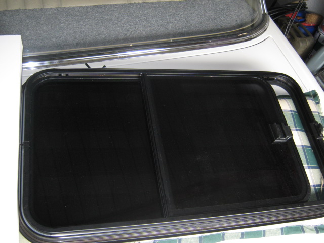

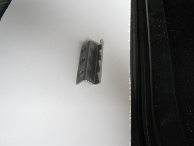

Ich möchte diese Fenster in meinen Sandwich-Koffer einbauen. Wozu sind diese Klammern ? Wo werden die Eingbaut ?

Die Klammern sind dazu, das Fenster von Innen ran zu ziehen und werden mit passenden Blechschrauben in den Rahmen vom Fenster geschraubt.
Wenn das Fenster ordentlich verklebt wurde und der Kleber getrocknet ist, können die Klammern entfernt werden - muss man aber nicht, sie verschwinden unter dem passenden Keder.
Gegenfragen: Wo hast Du die Fenster her, dass Du keine Klebeanleitung von Mekuwa bekommen hast. Da gibts ne genau Beschreibung wir große z.B. die Kleberaupe sein muss.
Die Frage mit dem Klammern sollte Mekuwa auch beantworten können. Es müssten auch passende Schrauben dabei sein.
Warum sind die Fenster so dunkel? Sind die so stark getönt!?

Hy , mit den Klammern und den Blechschrauben funktioniert es. Danke für den Tipp. Die Fenster habe ich mir Tönen lassen. Ob das so eine gute Idee war wird sich allerdings noch rausstellen. Ich fürchte das wird zu dunkel im Koffer. Klebeanleitung hatte ich nicht. Die Fenster hatte ich vor Ewigkeiten mal ersteigert.

Ja, ich die Fenster sehen wirklich dunkel aus.
Ich würde an Deiner Stelle leicht(!) spiegelnde Folien nehmen. Bester Sichtschutz und zum Schutz vor der Sonne sollte ohnehin Rollo drin sein.
