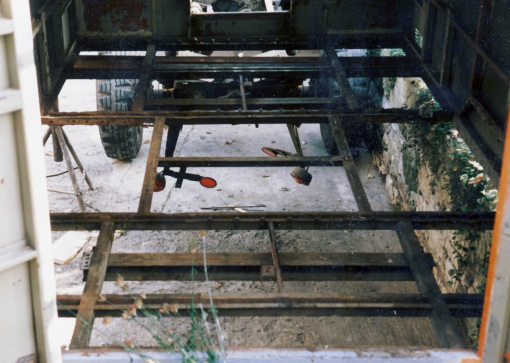

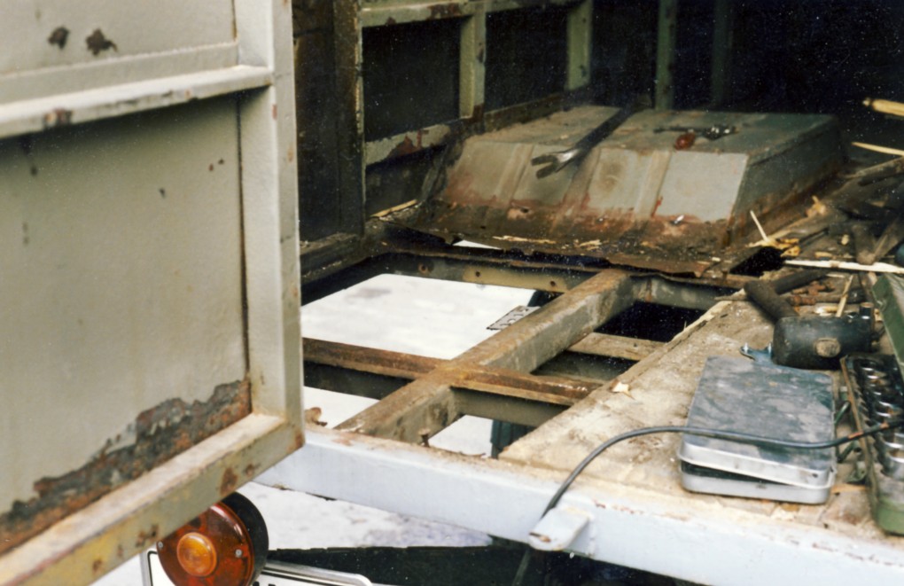

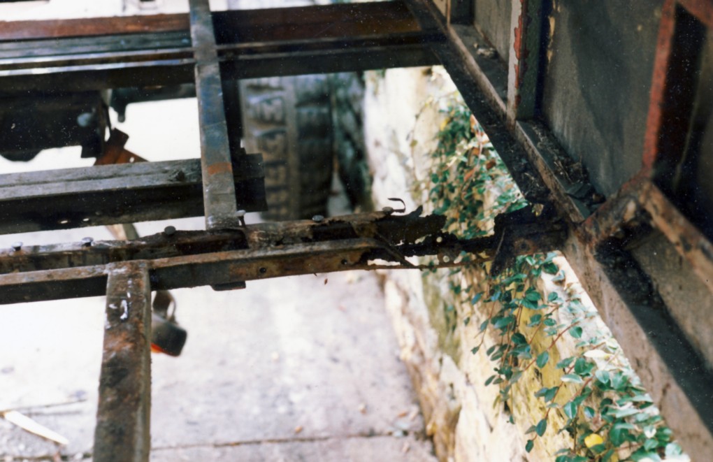

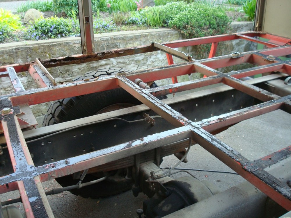

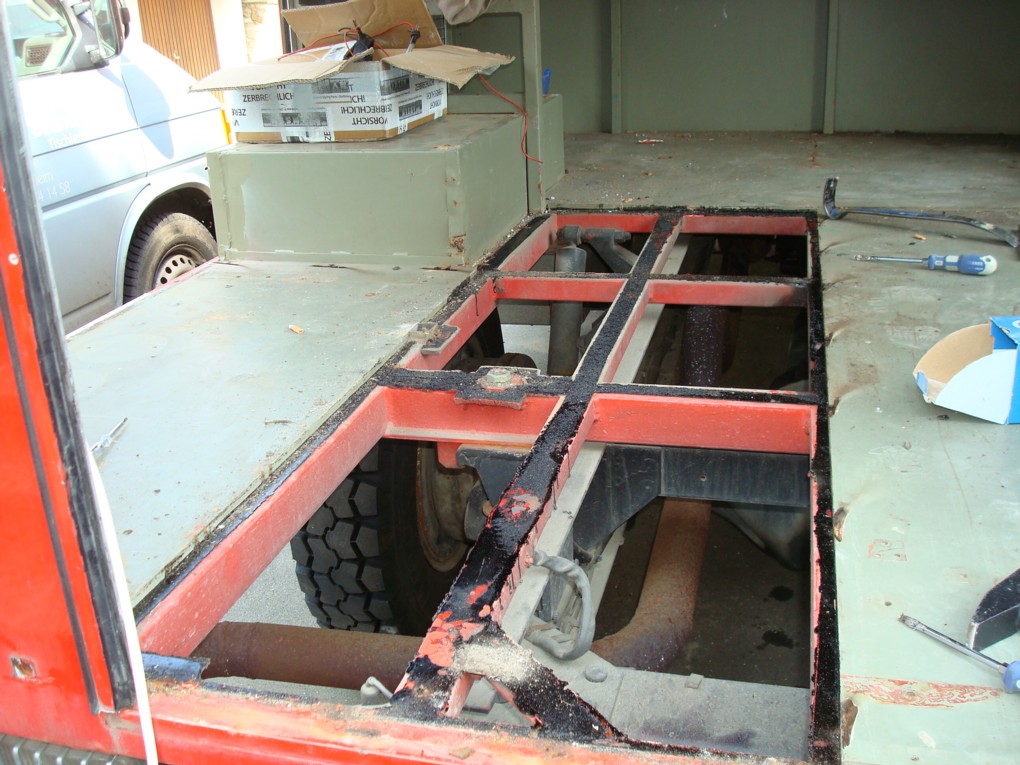

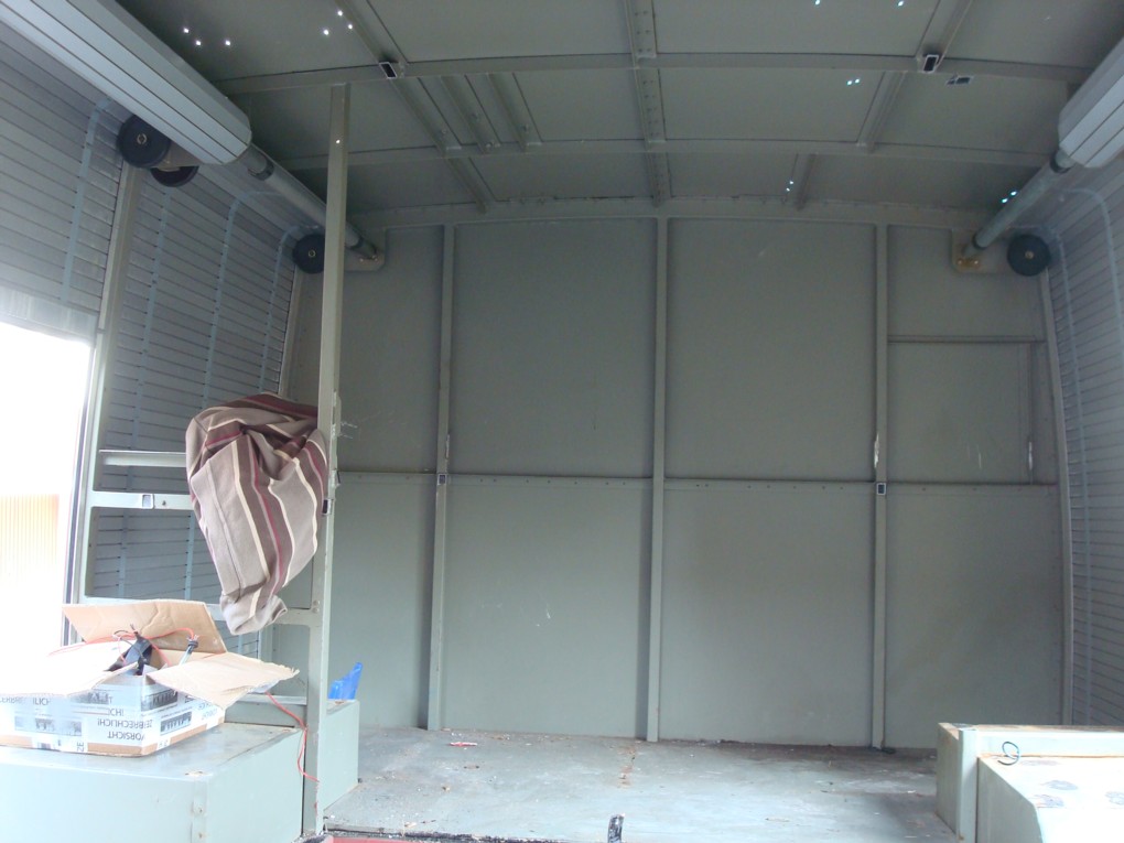

habe heute angefangen, meinen Feuerwehrkoffer vom Magirus zu zerlegen
An der gleichen Stelle entstanden vor 24 Jahren folgende Bilder von meinem AL 28
Rostige Grüße, Markus

Rost ist eben ziemlich zeitlos.
P.S.: wenistens weisst Du diesmal besser was auf Dich zukommt.

naja sooooo schlecht isses doch garnicht. die paar stellen dürften doch keine problem für dich darstellen oder?

das was da rostet wolltest Du ja sowieso rausschneiden.
Oder?

einen gewissen Charme kann man dieser Stelle schon zusprechen :eek:

Also, der Reifen schaut wirklich gut aus. :dry:

Du hast doch den Magirus, der recht günstig bei mir in der Gegend abzugeben war. Da bin ich ja froh, daß ich mir doch keinen Zweitlaster gekauft habe :happy:
Das Problem hat man leider bei allen Stahlgerippe-Koffern in dem Alter.
Wie soll der Laster aussehen, wenn er fertig ist? Willst du den Koffer erhalten?

#8 Beitrag von Lasterlos » 2010-04-25 11:00:01
das Stahlgerippe vom Koffer sieht mit Ausnahme des rechten Radkastens sehr gut aus, alle Blechschrauben im Fußboden
konnte ich problemlos rausschrauben. Die vergammelte Stelle
wird durch einen neuen Radkasten ersetzt. der ganze Aufbau wird unten abgeschnitten und 50cm höher gesetzt, Rollläden bleiben
erhalten und darunter kommen Flachten ( wie bei einem Rüstwagen).

Lasterlos hat geschrieben:Hallo,
Ja, genau da rostet mein Koffer auch. Die Radkaesten sehen bei meinem 130er irgendwie anders aus, sind abgeschraegt und ganz aus Traenenblech-Aluminium. Deine Idee mit den Flachten unten finde ich richtig gut. Hast du dazu Zeichungen oder aehnliches? Kannst du die hier einstellen? Auch mich stoert die geringe Hoehe.

Hallo Andreas,
Zeichnungen ? :eek: (muss mir mal so einen USB Dings an mei Hirn
anbauen).
Werde alles fotografieren und hier einstellen. Demnächst gibts auch Bilder von meinen Rollläden, mit 220 V Rohrmotor und Wechselrichter. Hab ich neulich bei einem Rollladen erfolgreich ausprobiert.

Hallo !
ja bitte noch mehr Fotos einstellen. Hoffeltlich sieht es in meinem "Untergrund" nicht auch so aus !?
