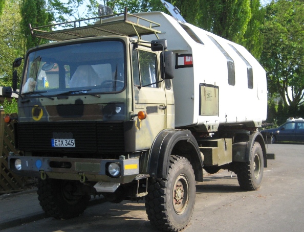

Moin zusammen,
Ist nicht perfekt aber Holz war bisher nicht so mein Ding.
Es fehlen noch die Pushlock Knöppe, die kommen nach der zweiten
Lackschicht.
Gruß Michael

Sieht doch gut aus.
Hast Du irgendwelche Anschläge verbaut damit nicht Holz auf Holz schubbert wenn es auf die Piste geht? Gibt ja da so kleine selbstklebende Gummipöppel, damit dürfte es dann keine Scheuerspuren geben.
Das helle Holz macht sich gut, keine dunkle Grotte. :cool:

jepp - macht nen guten eindruck. ich freue mich schon auf den ausbau. bleibt nur die kofferfrage.....
wie haste denn den nassraum gelöst?

ich find´s auch gut...
eigentlich sogar sehr gut... :D
das richtige werkzeug macht viel aus und eine ober5fräse war ja vorhanden...
2 lackschicht mit zwischenschliff um die fasern (die sich aufgestellt haben beim lackieren) zu brechen!
das was ich zuerst für einen geschirrspüler hielt ist aber ein kühlschrank oder? :blush:

sieht gut aus, aber was mich ja brennend interressiert sind deine Fenster auf der anderen Seite, gehen die über den Knick des LAK runter?
Hast du Fotos? :eek:

Jepp Oberfräse ist vorhanden. Und die Spülmaschine ist wirklich nur ein Kühlschrank, leider.
Richtig Zweite Lackschicht mit Zwischenschliff danach ist die
Oberfläche deutlich besser,aber ich überlege noch ne dritte Schicht mit nem weiteren Schliff aufzutragen.
Bin nicht so der Holzmensch, die Kanten hätten besser aussehen können, aber jeder so wie er kann oder.
Als Reibschutz kommen kleine Filzkleber an die Außenkanten.
Gruß Michael

Michael hat feste plexiglasfenster auf der einen seite des laks die bis fast zum boden gehen......echt pornöse dinger.... :D
so wie in diesen ami vans...
grüsse roman

Sorry hatte ich überlesen...
Ist aber noch die Version die ich vom Vorgänger übernommen habe.
Kommen noch bessere Scheibnen rein und werden besser gedichtet.
Gruß Michael

sieht aber klasse aus, ich denke, dass es dann im LAK sehr hell und freundlich ist. Wie ist das mit dem Aufheizen in der Sonne? Wird das dann nicht zu warm im LAK?

Das mit dem aufheizen haben wir mir dunklen Vorhängen in den griff bekommen, aber ich möchte die Plexiglasfenster durch Isolierglasfenster tauschen, die dann geklebt werden.
Der LAK ist sehr hell durch die Fenster geworden und es ist sehr angenehm im sitzen aus dem Fenster schauen zu können.
Gruß Michael

Speed5 hat geschrieben: Der LAK ist sehr hell durch die Fenster geworden und es ist sehr angenehm im sitzen aus dem Fenster schauen zu können.
Gruß Michael
Kann ich bestätigen, Ist wirklich sehr hell drinnen und freundlich.

samson_braun hat geschrieben:jepp - macht nen guten eindruck. ich freue mich schon auf den ausbau. bleibt nur die kofferfrage.....
grüße
Sorry hatte überlesen,
die Nasszelle habe ich aus 10mm Kömacell gebaut, das zeug ist aus Kunststoff und wird normalerweise im Fensterbau eingesetzt.
Ist unverrottbar und wasserfest und Isolierend.
Link ist wahllos aus dem Net nicht verwandt oder sonst was.
Gruß Michael
