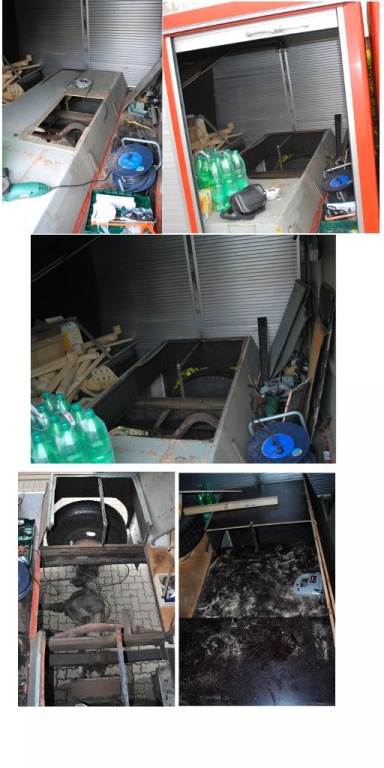

#7 Beitrag von yvonne+5 » 2010-05-15 23:22:23
haben heute mit flex und stichsäge den alten radkasten verkleinert. wir haben uns ebenfalls für siebdruckplatten und sikaflex entschieden. hier der zwischenstand:

#8 Beitrag von Alexander Zachow » 2010-05-16 16:04:52
Genau so muss das werden :D
Sieht fast wie bei mir aus und ist meiner Meinung nach eine schöne Lösung...
