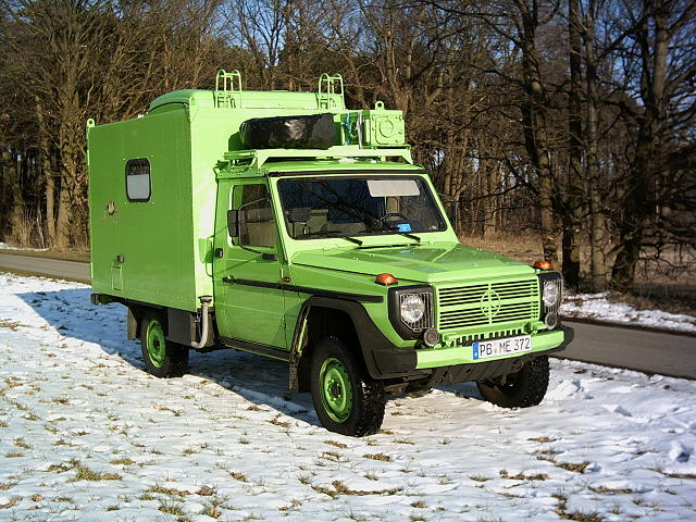

ich habe ein Problem. Wer hat einen Tipp zum Wechseln der Milchglasscheiben bzw. zum rückformen des M-Glases in Klarglas unterhalb eines kompletten Fensterwechsels? Carglas u. diverse Fensterbauer konnten nicht helfen.Bild

aufgrund der deutlich sichtbaren schwarzen Umrandung scheint mir die Scheibe nicht geklebt.
Das Einfachste ist, wie zuvor beschrieben, das Dingens rausdrücken und durch den Werkstoff deiner Wahl zu ersetzen.
Übrigens gefällt mit das Grashupfergrün von dem Auto auch ganz gut.
