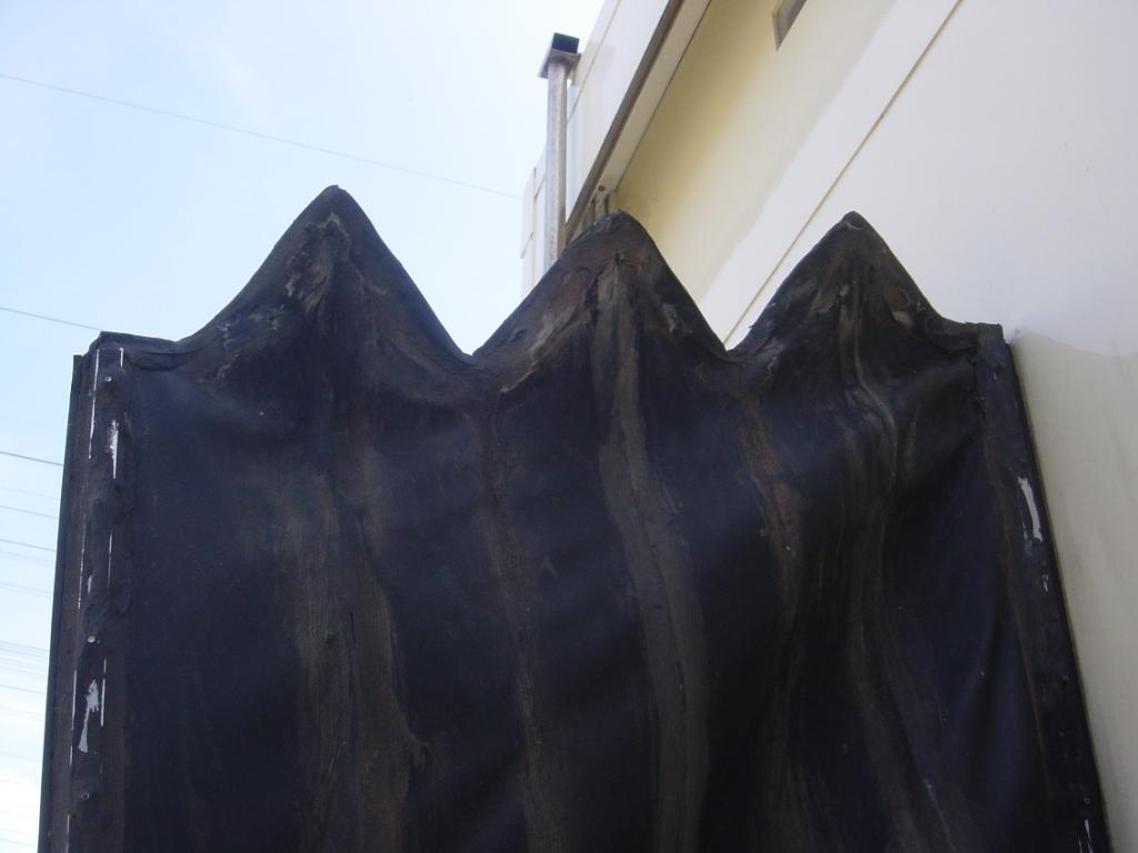

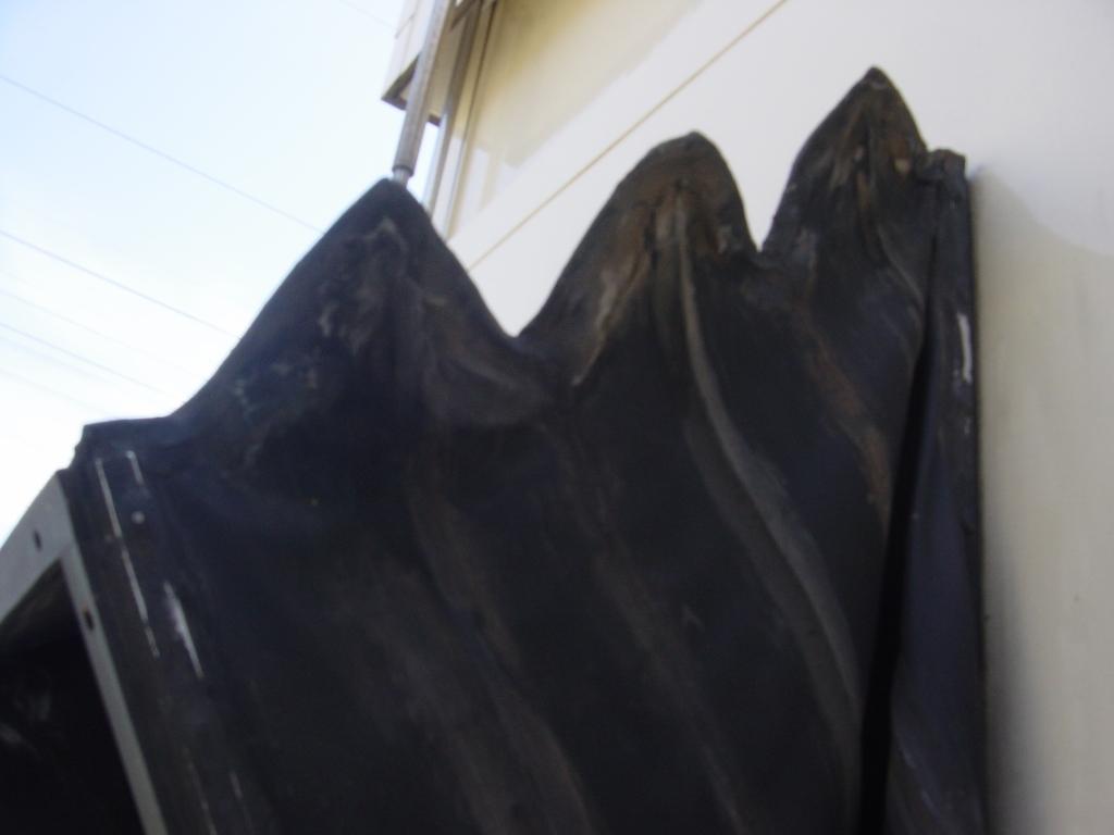

Ich hab mal 2 Bilder von nem Unicat Koffer reingestellt.
Das Material ist sehr dünn mit Gewebe, aber so wie es ausschaut als Faltenbalg genäht und überfulkanisiert.
Wo bekommt man sowas preiswert her?
Ausgezogen waren das ca 66cm
Lichter Durchgang : Breite 60cm Höhe 80cm
Die Metallwinkel waren mit ca 5mm Moosgummi (oder Neopreen) als Zwischenlage am Koffer und Fahrerhaus befestigt.
Der Lösung mit dem Fingerschutzprofil ist es ziemlich egal, wie groß die Verschränkung ist. Da kann nichts abreißen.
Mein Durchgang hat keinen Faltenbalg, sondern eine einfache Plane (zuerst Neopren, dann LKW-Plane, nun hochwertige Teichfolie). Falten sind da nicht eingearbeitet, es muß halt das Material ausreichend bemessen werden und dann hängt das schon von ganz alleine in einer "Welle".
Das flexible Material hat bei einem Abstand zwischen Fahrerhaus und Koffer von 10 cm eine Länge von ca. 40 cm. Die feste LKW-Plane brauchte 60 cm.
Man sollte bei der Bewertung meines Durchgangs aber auch immer Bedenken, daß die Beanspruchungen hier sehr hoch sind: sehr breiter Durchgang, 3-Punkt-Lagerung mit Wippe vorn und sehr häufig Verwindung im Grenzbereich.
Unser neues Projekt wird da günstiger ausgelegt: schmaler Durchgang in Fahrzeugmitte, 4-Punkt-Lagerung, mehr Reise- als Extrem-Gelände-Fahrzeug.
Das Problem ist bei meiner Lösung nicht die Verwindung, sondern das Aufscheuern des Balgs durch den Fahrtwind, so daß dieser regelmäßig alle paar Jahre ersetzt werden muß. Das wird aber irgendwann noch. Leider bleibt bei 3 LKW irgendwie kaum noch Zeit für solche Kleinigkeiten ...
Über die "preisgünstige" Beschaffung von Faltenbälgen gab es bei Maggie-Deutz ellenlange Beiträge mit teilweise recht originellen Ideen. Wenn ich mich recht erinnere waren die Preise aber nie wirklich günstig. Ich kann mich aber auch täuschen, mußt halt mal nachlesen.
