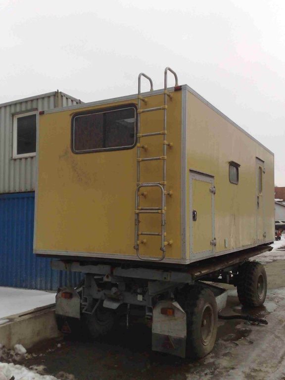

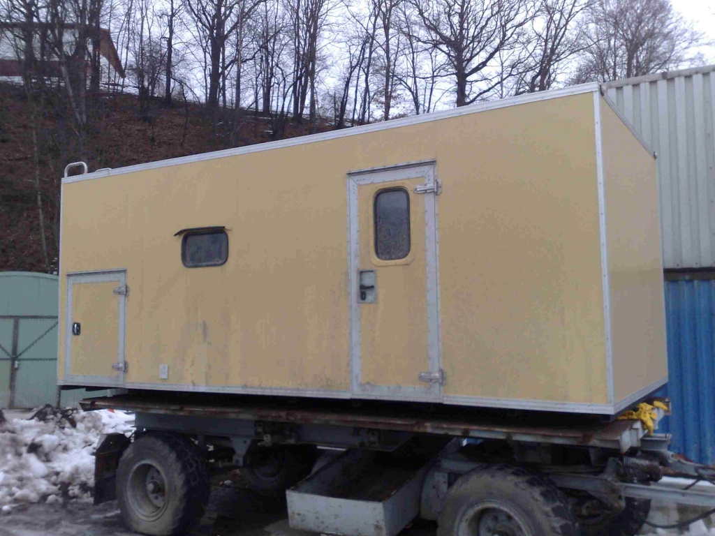

Hallo Pfäffi,
die russischen Koffer die z.B. auf Ural und SIL verbaut waren haben die Zeit bis Heute überstanden. Ich habe selber einen Alu/Schaum/Holz-Sandwichkoffer und bin sehr zufrieden damit.
Der Koffer ist 30 Jahre alt und hat ca 10 Jahre im Freien gestanden und außer neuem Lack ist nix an dem Koffer zu machen.
Die Russen wissen also offensichtlich ziemlich gut wie man Koffer baut.

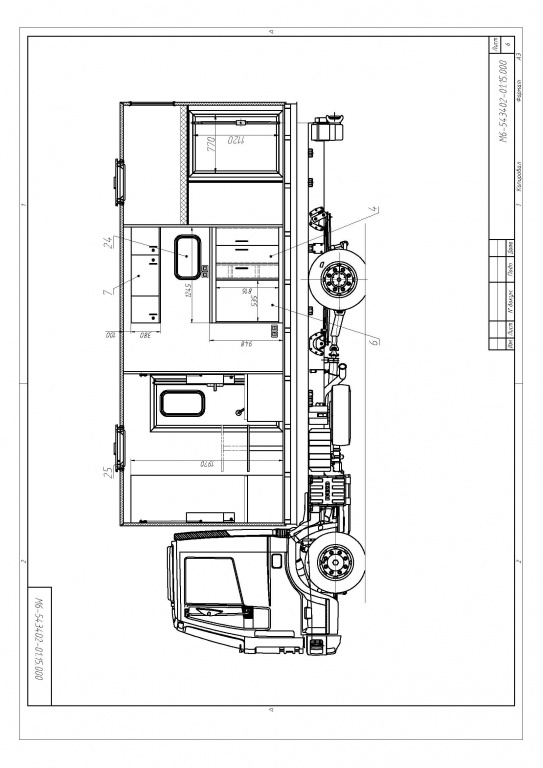

Koffer ist da
Tja Leute, der Koffer ist da, aber ich hinke mit der Fertigstellung des Fahrzeugs hinterher. Deshalb vorab einige Bilder, wer möchte kann den Koffer in Dresden besichtigen. Incl. Zoll, Transport habe ich ca. 35 T€ ausgegeben. Bilder des Komplettfahrzeugs folgen hoffentlich bald.

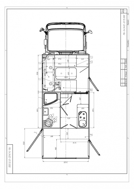

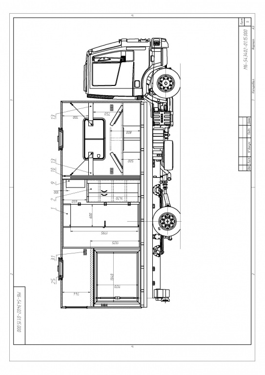

auch von mir ein paar Bemerkungen:
- was wiegt denn die ganze Kiste
- was ist denn bei dem Preis alles mit drin?
- Kocher und Spüle fehlen irgendwie ?!
- wie gross ist denn der Koffer (ich kanns auf den Zeichnungen irgendwie nicht sehen...)
- was für ein Basis-Fzg ?
- wären nicht etwas grössere Ausstellfenster besser (Küche, Schlafzimmer) ?
- interessante 3-Raum-Lösung - taugt für längere Reisen und schlechtes Wetter
- hübsch die Schlafkajüte - hat was von Landyacht
Ansonsten viel Spass und viele schöne und pannenfreie Reisen!
Viele Grüsse, Jürgen

Etwas seltsam ...pfäffi hat geschrieben:Incl. Zoll, Transport habe ich ca. 35 T€ ausgegeben.
Hier hat jemand für 45500 EUR in Rußland einen kompletten, nagelneuen russischen LKW (KAMAZ 4326) inclusive ebenfalls auf Wunsch angefertigter und nagelneuer russischer Leerkabine gekauft.
Ich kann mir den Preisunterschied nur so erklären, daß in Deinem Ausbau vergoldete Wasserhähne verbaut sind.

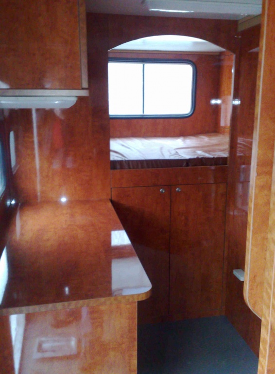

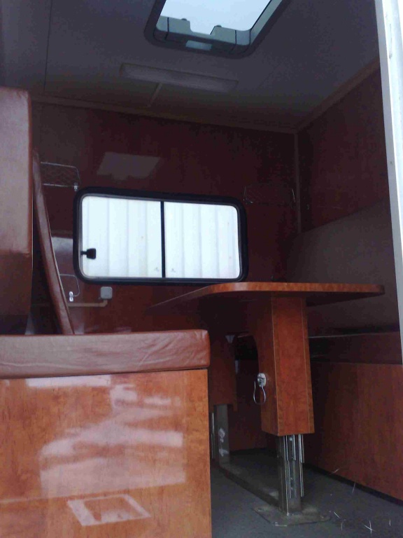

Ausstattung
Der Kofferhersteller baut normalerweise Koffer für das internationale Militär, weshalb eher auf Robustheit als auf leichtbau Wert gelegt wird.
Ich wollte unterhalb von 12 to zulassen und das sollte funktionieren.
Der Koffer wiegt etwa 3to bei 5,5m länge.
Er wird nach individuellen Vorgaben und Wünschen gebaut (siehe Zeichnung).
Er besteht aus einer Stahlkonstruktion. Dabei werden die Maße des Trägerfahrzeugs berücksichtigt. Wir haben uns für eine Aluminiumaußenhaut mit 4cm Dämmung entschieden. Aber auch hier sind verschiedene Varianten möglich. Am Heck haben wir Stahlversteifungen einbauen lassen, damit das Ersatzrad direkt montiert werden kann.
Innen ist der Koffer mit funiertem Sperrholz ausgekleidet. Sowohl das Sperrholz als auch das Funier werden selbst hergestellt. Das Dekor ist wählbar.
Der Innenausbau erfolgte komplett aus funiertem Sperrholz, samt Türen, Schränke... Der Tisch der Essecke ist absenkbar und bietet zwei Schlafmöglichkeiten. Die Lehnen können ähnlich wie im Zugabteil hochgeklappt werden und bieten zwei weitere Notschlafplätze. Im heck über dem Stauraum sind zwei weitere Schlafplätze.
Er Ausbau erfolgte komplett bis auf Heizung und Küchengeräte, da ich hier eher deutschen Herstellern den Vorrang gebe. Würde aber auch mit russischer Technik gegen einen geringen Aufpreis gehen.
Die Wassertanks sind werksseitig eingebaut und sämtliche Elektroleitungen vorhanden.
Der Stauraum im Heck ist lt. unserer Planung von zwei Seiten zugänglich und fasst mehr als 2,5cbm. Er wurde mit Aluriffelblech ausgeschlagen.
Da viele individuelle Optionen und Wahlmöglichkeiten Einfluss auf den Preis haben ist dieser sicherlich schwer vergleichbar.
Sollte jemand ein individuelles Angebot wünschen bin ich ihm gern dabei behilflich..
Meldet ecu einfach bei mir. markus.pfaeffle@freenet.de

...da ich auch am schrauben bin (auch wenn mein Koffer eher eine "Bonsai Ausführung" gegenüber Euren "Big Mäc Koffern" wird)
...finde ich die Lösung und Zeichnungen interessant, die Bilder sind nur zu schlecht und zu wenige um sich am Monitor eine Meinung zu bilden!...
...klar ist auch, preislich gibt es keine Obergrenze - deshalb sollte man(n) Deinen Preis auch nicht diskutieren...wenn schon keine Preis-Leistung Einschätzbar ist...
...ich denke aber, dass man(n) auch in so einen kleinen Koffer wie ich ihn baue locker 10 - 15 TEURO versenken kann (ohne goldene Hähne)...
...ich bin der Meinung, dass die Russen schlechter dastehen, als sie tatsächlich sind (die arbeiten längst nicht mehr in der Steinzeit)...
...dazu kommt noch, dass die Malocher der ehemaligen Rüstungsschmieden echt was drauf haben (die haben nicht nur den II. Weltkrieg gewonnen!)...
...Ich würde in Sachen Expedition und rüstungstaugliche Fahrzeugtechnik den Russen vertrauen...
...natürlich weit, weit weg von Komfort, denn der hat nach deren Mentalität in Expedition und Krieg nichts verloren! (ist halt noch was für richtige Kerle!!!)
...aber funktionieren wird es wohl!!!....
...wir müssen ja bei allen unseren "Konstruktionen" den Kompromiss zwischen Geländefähigkeit, Expeditionstauglichkeit, Reparaturanfälligkeit und Komfort selber finden...
...und dass ist schon schwer genug...
...mein Resümee:
Mach´ mehr Fotos und rein in´s Netz...
...und lasst die Disskusi über Kohle...
...alles ist so viel Wert, wie ein ANDERER bereit ist dafür zu zahlen!!!
