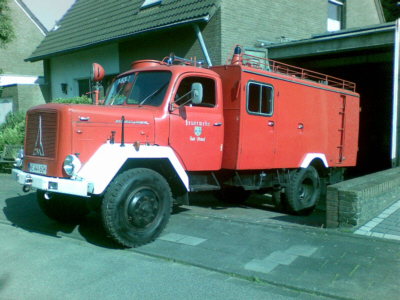

ich möchte meinen Feuerwehrkoffer auf Stehhöhe anheben.
Einige Kollegen haben das hier bereits getan.
Leider habe ich noch keine Firma gefunden, die im Kölner Raum
so ewtas für kleines Geld ( ca. 1000 Euronen ) macht.
Ich denke, man könnten den Koffer an der Traufleiste auftrennen,
die Ständerkonstruktion verlängern und das Dach wieder draufsetzen. Schwieriger wird's bei der Beplankung. Die soll nämlich dicht werden. Habt ihr die Bleche verschweißt oder nur
mit Blindnieten augesetzt?
Die unschönere Alternative wäre einen anderen Koffer aufzusetzen.
Ein LAK sieht auf einem Eckhauber nicht aus.
Ein Funkshelter ebenso wenig.
Die einzige Alternative wäre ein THW-Koffer, den man nur
schwer in gutem Zustand findet.
Welche Lösungsmöglichkeiten seht ihr ?

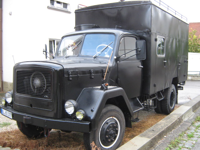

http://www.bioenergetik-pur.de/magirus/2507.html
VG
Naja, das hat er schon ganz gut hingekriegt, guck mal hier:GoodBoy-BadBoy hat geschrieben:...Musst aber auch das Garagendach erhöhen, dann wirds richtig teuer...

Also ich hab mich halt bös verschätzt, in Zeitaufwandt, Geld und Nerveneinsatz. Ich muss aber auch sagen das er jetzt mit dem hohen Koffer, gekürzten Türen und zum Teil zugeschweisste Türen und dem origialen Dach mit Reling echt Super ausssieht.
Dazu in Schwarz... Das hat schon was, auch wenns bei den momentanen Temperaturen nicht der Weißheit letzter Streich war. Aber naja.... Schönheit muss leiden und in dem Fall schwitzen!!! Nachdem ich aber jetzt den Boden rausgerissen hab der ja dank Pumpe eh aussah wie ein Schweizer Käse hab ich mir erst mal ein Sandstrahlgerät gekauft! Hät ich schon früher tun sollen. Jetzt wird der Rahmen erst mal gecleant und ausgeschlachtet, dann Sandgestrahlt, dann mit Fortan angepinselt, dann Grundiert, Lackiert und zum Schluss mit Unterbodenschutz eingeschmiert.
ist zwar ne Höllen Arbeit aber ich will erst mal ne Weile meine Ruhe haben. Hätt ich aber vernünftiger schon gemacht als ichs dach abgeflext hatte. Geht übrigens am besten direkt unter der Regenrinne nach meiner Erfahrung. Zum Thema Nieten kann ich nichts sagen. ich habs gepunktet und dann mit Karosseriedichtmasse abgedichtet. Wollte es erst dichtschweissen aber hab es dann wegen dem Verzug doch lieber so gemacht! Hat einer von euch nen Plan wo es gute Fenster gibt? Wollte welche von der Bundesbahn gebraucht kaufen aber hab da nichts auf die Beine gestellt bekommen....
