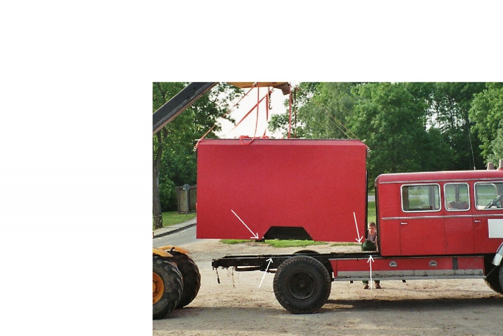

jetzt habe ich Bilder, um das näher zu erklären:
(keine Angst, da kommen noch Fenster rein :blush:)
mit Pfeilen sind die Positionen des vorderen und mittleren Lagers gekennzeichnet.

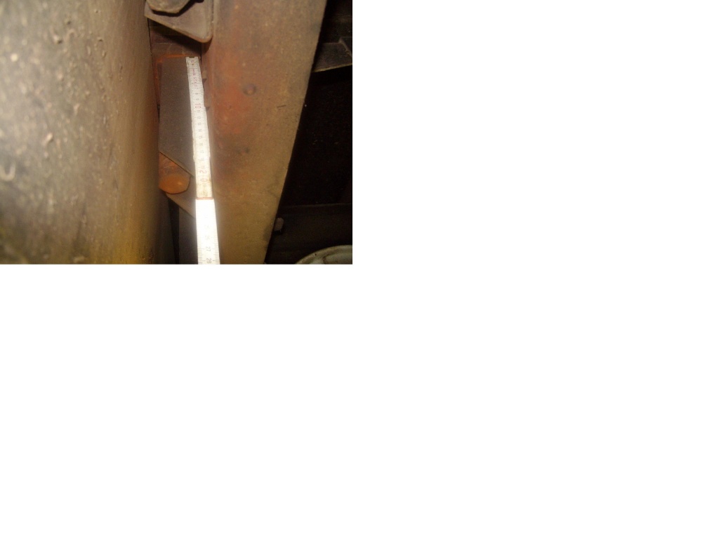

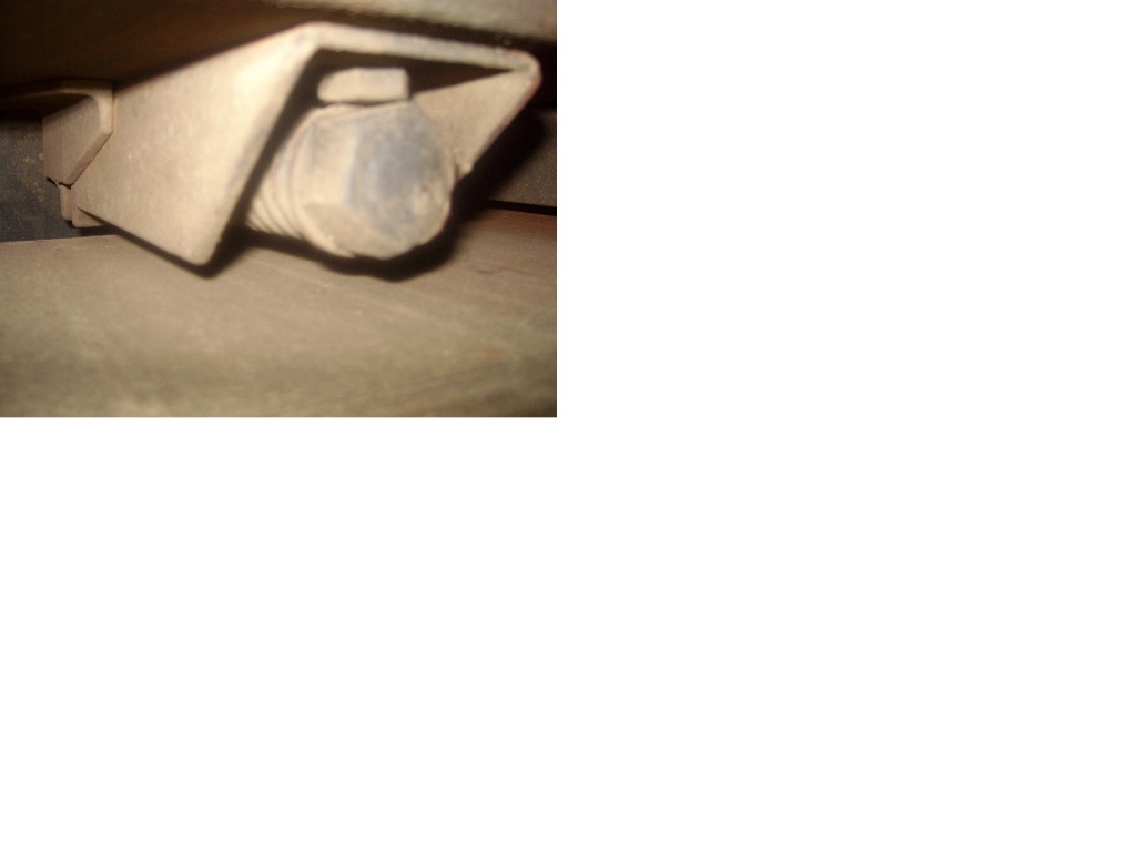

Hier ein Foto vom Federlager, noch mit dem alten Aufbau, aber das spielt ja keine Rolle. leider kann man es nur von unten fotografieren, da von dr einen Seite der Rahmen und von der anderen Seite Staukästen im Weg sind. Bild
Ist das aussagekräftiger?

Es ist eigentlich die typische Kofferlagerung light die du da hast.
Die Federn sind nur dazu da, den Bolzen wieder zurückzuführen.
Daher sollte die Feder nur ein wenig auf Spannung gesetzt werden.
Die Schwerkraft sorgt dafür, daß der Koffer immer wieder zurückkommt.
Was wichtig wäre, ab dem Festlagen nach hinten sollte der Kofferrahmen nicht mehr auf dem Fahrzeugrahmen aufliegen.
Sollte es der Fall sein, würde der Kofferrahmen sich diagonal verkanten und das Festlager in der Mitte überlasten.
Gruß Michael
