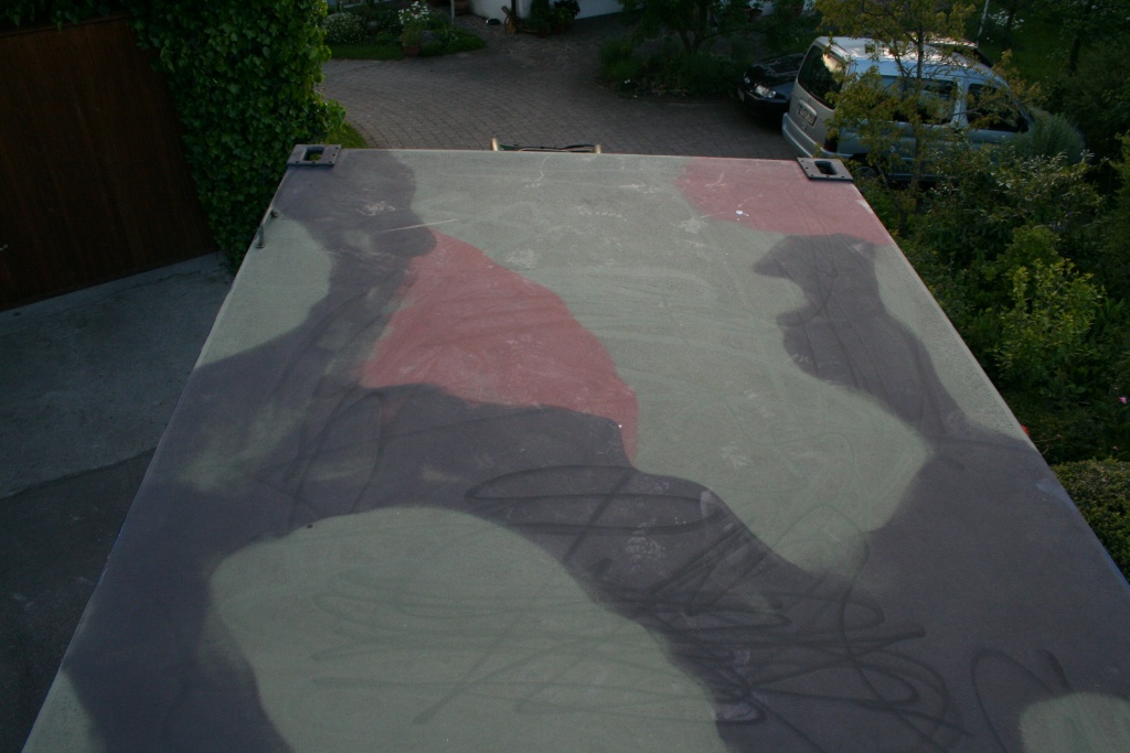

ich habe ebenfalls nur den Dampfstrahler mit einem Zusatz Sandstrahlanbau genommen - das Dach ist damit ganz gut sauber geworden mit dem 'kleinen' Nachteil das überall dieser megafeine Quarzsand war. Die Seitenwände habe ich mit dem Schwingschleifer naß geschliffen... dazu tut's eine helfende Person mit einer Blumenspritze die braf benässt. Dann abwaschen, entfetten und spritzen (oder rollen) und fertig. Hebt einwandfei und sieht optisch brauchbar aus. Die Bilder sind im frisch gelackten Zustand.
