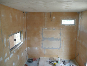

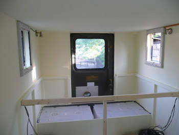

#7 Beitrag von Mykines » 2009-05-04 16:21:50

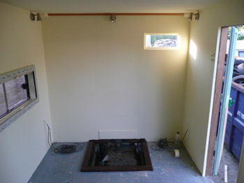

So, das Wochenende wurde genutzt - tapeziert und Farbe ist drauf. Die Türen muss ich noch machen. Dann noch "notdürftig" wohnlich gemacht für Boxberg - z.B. Bettgestell, da wahrscheinlich doch blos der KAT kommt, weil für den Mercur der Fahrer nicht kann.
Dann kann also der Ausbau beginnen.......ich wünsche mir Zeit dafür....

#8 Beitrag von Offroadfun » 2009-05-04 17:43:07
...na da hast du ja ne gute arbeit gehabt.
sieht nun wohnlich aus.
viel spaß beim weiteren ausbau.

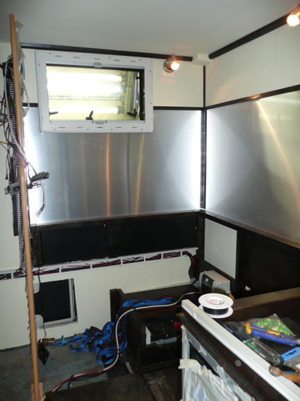

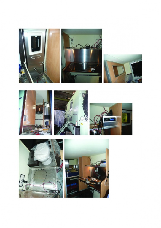

#9 Beitrag von Mykines » 2009-08-17 20:39:37

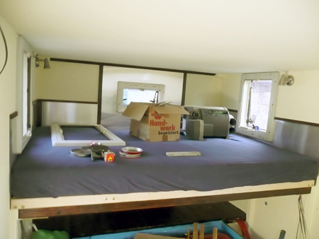

Mal wieder ein paar Fotos,
leider geht es nur ganz langsam geht es voran, weil kaum zu Hause. Das Ganze ist schon wieder Stand von vor einem Monat....und es wird noch einen Monat dauern, bis ich wieder Hand anlegen kann... Das ist blöd.

Respekt,
sieht Todschick aus.
Gerade das mit dem Metalleinsatz - ist das Alu oder Edelstahl?

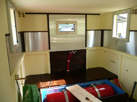

#13 Beitrag von Mykines » 2009-08-18 13:13:01
das ist Dibond Alu gebürstet. Nehme ich für die Bereich Bett (40cm über Matratzenhöhe) und dann im Bereich Sitzecke, weil da die Glasfasertapete/ Farbe zu schnell verschleisst. Aber sparsam, sonst sieht es schnell zu kalt aus.
Brian

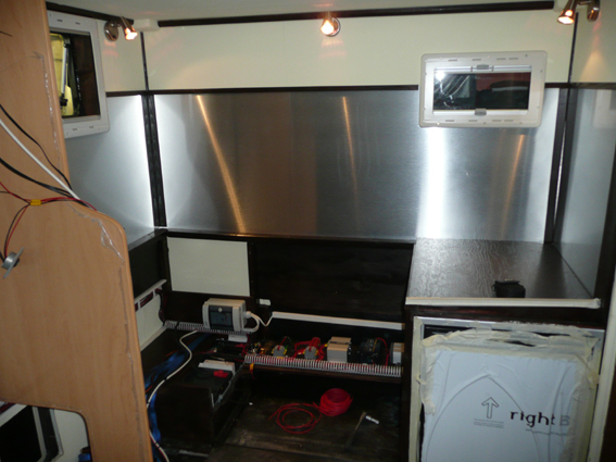

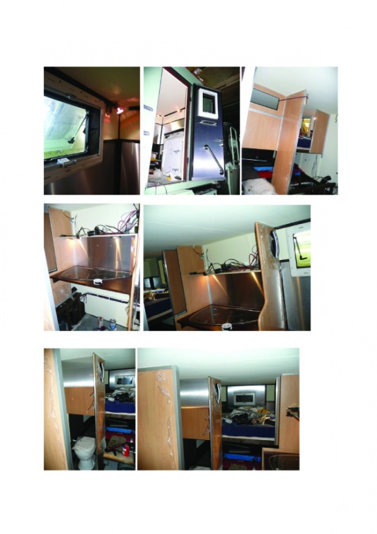

#17 Beitrag von Mykines » 2010-01-05 11:45:57

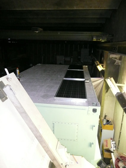

über Weihnachten etwas weitergekommen - Elektrik und ein Stück im Bereich der Sitzecke. Panells sind auf dem Dach - anders als geplant angeordnet - nun wird die Klappe über dem Bett "nur" noch ca. 1mx0,9mm. Aber so erreiche ich eine Höhe von 3,51m.
Ansonsten...ich bräuchte mehr Zeit für den Umbau.
