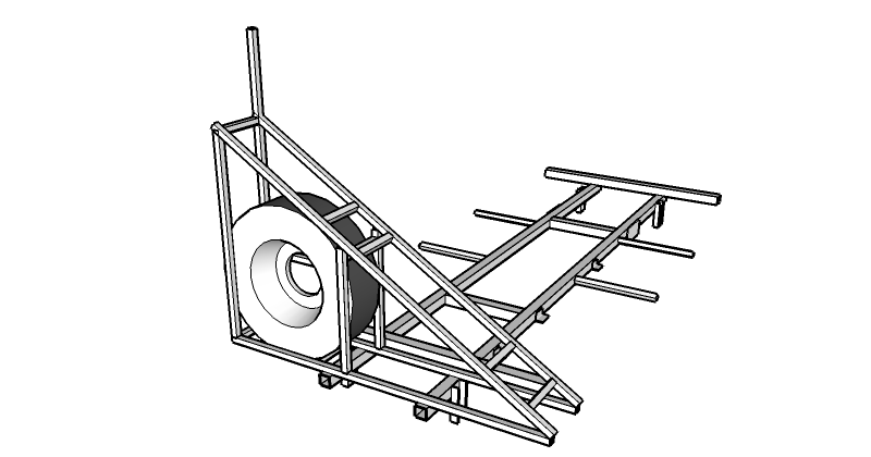

Hallo Leute,
ich brauch mal wieder Eure Hilfe:
Der Reserveradhalter muss noch her.
Ort: Zwischen Fahrerhaus und Kabine.
Dort habe ich etwas 40cm Platz.
Außerdem soll noch eine Dax dort hin.
Ich suche nun nach einer einfachen Lösung, die so aussehen darf, dass es etwas länger dauert das Res.rad heraus zu bekommen. Aber die Dax recht einfach und schnell runter zu bekommen ist.
Als Stützpunkte können die Kontainerlocks dienen - (vor allem auch die Locks oben).
An die Shelterwand möchte ich das Rad nicht schrauben.
Ich hatte vor einige Zeit schon mal einen Plan angefangen.
Der scheint mir aber SEHR abenteuerlich... und wenig stabil.
Die Dax würde dann schräg aufwärts "irgendwie" in den Radlücken befestigt werden.
Das Res.rad würde mit einem Flaschenzug aus dem Rahmen gehoben werden. Falschenzug an der Kontainerecke befestigt.

#2 Beitrag von Ulf H » 2009-03-10 1:10:43
Verschliesse den "Sitzplatz" des Rades zur Ausrollseite hin noch mit einer langen Klappe. Deise dient dann abgeklappt als Rampe um das Rad in seinen Käfig zu befördern. Also ähnlich dem beim Hano viellfach bewährten und hier auch schon beschreibenen System.

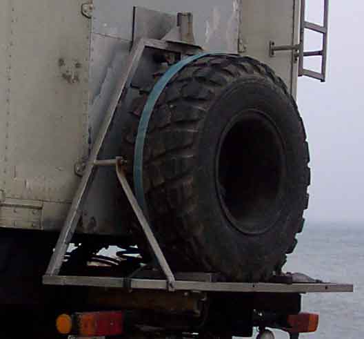

Du kannst dort zb. den Radhalter anlehnen lassen...
hab ich auch damals so gemacht,
hat gehalten (auf Libyens Pisten..)
Grundträger auf 4-Kant-Rohrmaterial auf Profilbreite angepasst..
3,5 To und 180 PS das ist mal was ;-)

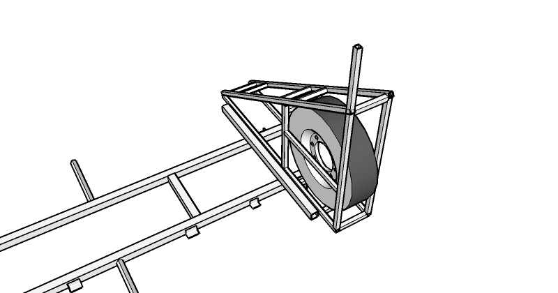

Hier nochmal schnell was gekritzelt:
Res.radhalter oben. Darunter die Dachs.
Der halte ist am Hilfsrahmen verschweisst und in allen vier Contailerlocks verschraubt.
Die Dax wird mit spanngurten nach unten und an den Roten Quersteben verspannt.
Sieht nach einer sehr einfachen Lösung aus.
Nachteile die ich dabei sehe:
- Schwerpunkt nach oben verlagert.
- Wie kommt das Res.rad da hoch und runter!?
Grüße!
Jan

die erste Variante sieht doch ganz gut aus, bis auf den langen diagonalen Träger ganz oben und die untersten 2 Querstreben... spar den doch ein und mach ein paar Knotenbleche rein, dann hast du auch Platz für die DAX.
Schau dir mal an, wie filigran der Träger beim Ural ist (na gut, das Rad steht auch auf dem Rahmen, nicht daneben..). Schau doch mal, ob du von einem alten Ural so ein Teil kriegen kannst, hydraulisch absetzen ist total geil.. beim Ural mach das übrigens die Servopumpe.

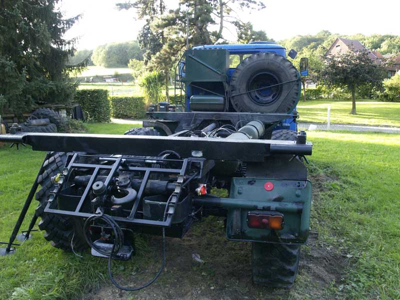

#27 Beitrag von lkw-allrad » 2009-03-11 19:35:05
So gehts auch:
Version "einfach"
und für 1 oder 2 Räder geeignet/umbaubarBild

#28 Beitrag von cookie » 2009-03-12 0:31:12
Ich verfolge nun die zweite Lösung. Werde noch mal ein Plan entwerfen.
Evtl. interessiert das ja sogar den ein oder anderne Shelterbesitzer - wird ja dann bei jedem Shelter passen.
Grüße!
Jan

Tomduly
Beiträge: 5034
#30 Beitrag von Tomduly » 2009-03-12 9:54:24
lkw-allrad hat geschrieben:Wenn Du gleichzeitig dabei bedenkst,
das der Eingang hinten ist...
Kaum einer zieht den Koffer so weit nach hinten,
das Platz zum Fahrehaus da ist...
So wie ich Jan verstanden hab, kommt das Rad definitv nach vorne, Deine Einwürfe mit dem Eingang hinten sind nicht relevant...ausserdem ist IMO der Shelter schon montiert und es ist zw. FH und Shelter noch ein Platz von ca. 40cm...
Eine andere Frage ist, ob die "ca. 40cm" in der Praxis ausreichen, einen Neureifen (schätze mal 14,5x20) mit 3-4bar Druck dort ohne Schuhlöffel rein- resp. rauszubekommen. Das hängt auch von der Profilform ab (Schulterstollen): beim 435er Mog z.B. passt der MPT81 in 14,5x20 als Neureifen definitv nicht auf die orig. E-Rad-Halterung, ein MPT80 gleicher Dimension mit 2bar flutscht problemlos rein.
@Jan: Nachmessen an dem Reifen, der als E-Rad dienen soll!
