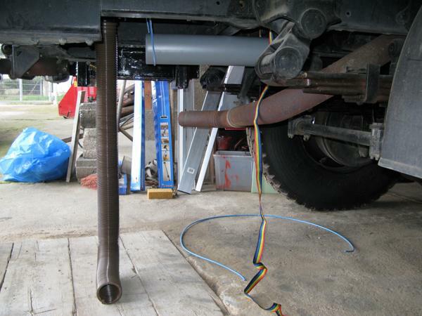

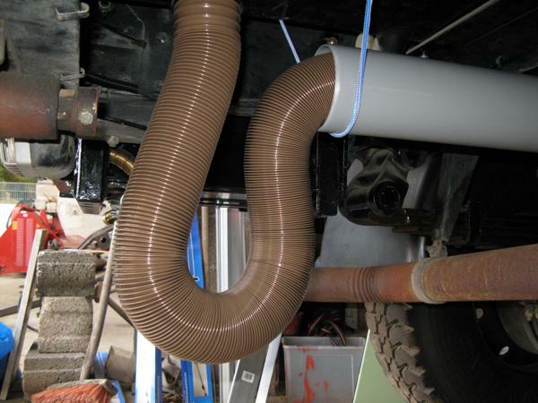

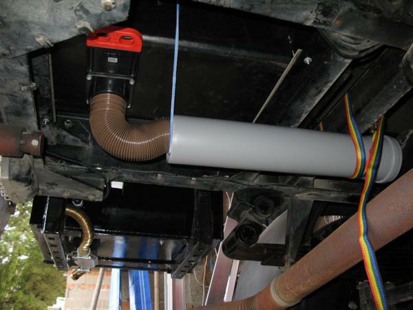

So, noch schnell bevor ich ins Bett springe - muss morgen schnell wieder zum LKW... was ein Stress :)
Falls jemand diese Lösung interessiert:
Wir hatten ursprünglich am normalen Ablassventil unseres Abwassertanks ein Gartenschlauch. Damit dauert es schon eine gute Weile, bis der kleine 70L-Tank leer ist - und es stinkt ordentlich vor sich hin, da bei uns auch Urin drin ist.
Nun habe ich einen Ablassschieber eingebaut mit 70mm Durchmesser (Lilie). Passend dazu gibts einen Abwasserschlauch, denn man wahlweise mit einem Bajonett-Verschluss anschließen kann, oder (dauerhaft) verschrauben. Der Bajonett-Verschluss ist nicht schlecht, hatte ich auch schon in den Händen, aber dauert mir immer noch zu lange und außerdem heißt das ja auch, dass ich den Schlauch einzeln irgendwo verstauen muss - wie gesagt, es stinkt!
Deshalb habe ich nun folgendes gebastelt:
Ob ich das Rohr nur mit einem Spanngurt (ja, ja, ich bin ein Spanngurt-Fan) befestige, weiss ich noch nicht - ist aber sehr stabil und einfach.
Der Abwasserschlauch und das Rohr werden durch das Explanderseil zusätzlich oben gehalten und der Schlauch kann auch nicht aus den Rohr rutschen. Zum Entnehmen kann man einfach das Seil aufs Rohr setzen, das Rohr leich seitlich drehen und den Abwasserschlauch rausziehen.
Auch wenn das sehr lapperig aussieht: Der Schlauch geht auf keinen Fall von selbst raus.
Was meint Ihr dazu?
Grüße!
Jan

#2 Beitrag von Kami » 2008-11-23 9:47:04
wie Temperaturstabil ist denn das SChläuchchen?

#3 Beitrag von urologe » 2008-11-23 10:26:30
hallo Cookie,
das ist wohl eher keine Dauerlösung. Der großkalibrige geriffelte Schlauch wird sehr schnell zur allgemeinen urinversifften Geruchskanone.
Bau das wieder um auf 3/4 Zoll-Schlauch mit einer Druckpumpe und einem elektrischen 24V - Ventil und das ganze evtl noch mit einer Frischwassernachspülung - dann passt das !
Bei mir dient der Grauwassertank sowohl zur Toilettenspülung als auch zum Nachspülen des Fäkalientanks. Insofern macht die Druckpumpe sowieso Sinn und kann da sie selbstansaugend ist ja wieder etwas höher im Koffer frostgeschützt stehen.
Vorsorge tut gut - KAT fahren

#4 Beitrag von Krusty » 2008-11-23 10:28:56
kann ich nur zustimmen, in den Rillen bleiben anhaftungen (schhönes Wort :happy: )
Nachspülen hilft auch dort wenig, da durch die Riffel eine Verwirbelung entsteht, das es schön verteilet wird.
bekannter hat ein HT Rohr(Plastik Kanalrohr) quer unter dem Aufbau, da kann der Schlauch komplett eingeschoben werden. Dann deckel drauf und verschwunden. Braucht nur 6cm Platz(durchmesser ca.) und quer unter dem Koffer gut unterzubringen. Diese Schläuche gibts auch in Glatt und sehr flexibel mit Gewebeeinlage
Zuletzt geändert von Krusty am 2008-11-23 10:32:10, insgesamt 1-mal geändert.

#5 Beitrag von nordlicht » 2008-11-23 10:38:40
Hi Jan,
den Schlauch hatte ich auch mal montiert.
Extrem fies nach kurzer Zeit.
Du solltest einen, innen glatten Schlauch, nehmen.
Gruss,
Burkhard

#6 Beitrag von SvenS » 2008-11-23 10:58:26
Und Zu deiner Verstaulösung: So ungefähr hatte ich das auch für 2 Tage, der Schlauch hat sich aber nach wenigen Kilometern"befreit" und ich zog dann einen Rüssel hinter dem Auto her.

#7 Beitrag von klausausadlitz » 2008-11-23 11:16:20
das ist offensichtlich der millionenfacherprobte abwasserschlauch der amis, in meinem womo in amiland funct der prima , allerdings nicht fest angeschlossen, sondern mit bajonettverschluss aufgehoben in einem rohr, nach dem benutzen immer schön spülen, dann stinkt auch nix und ab und zu erneuern,
fest installiert ist glaub ich wegen der reinigungsproblematik und der instabilität eher ungünstig.
viel glück damit
klaus

#8 Beitrag von cookie » 2008-11-23 14:26:17
Danke für die Rückmeldungen!
Das mit dem Geruch sehe ich auch als Problem - ich überlegt mir was; hab schon evtl. eine Idee. Zurück auf Gartenschlauch mit Pumpe ist mir zu teuer.
Das Befestigungsproblem des Schlauchs sollte irgendwie zu lösen sein - das was ich hier gezeigt habe, war auch nur eine erste Idee.
Grüße!
Jan

#9 Beitrag von Ralf » 2008-11-23 14:49:08
Hallo !
Wozu denn überhaupt den Schlauch ?
ich habe nur einen Stutzen /bzw. Bogen aus dem Tank ins freie .
Wenn der Ausfluss recht mittig unterm Fz. rauskommt, trifft man auch immer den Entsorgungseinlauf auf campingplätzen.
Und ein Eimer zum wegtragen passt immer drunter.
MfG

#13 Beitrag von Krusty » 2008-11-23 22:58:34
einfach vor den ablasshahn ein T-Stück-1 Anschluss von der Suppe, einer zum Ablassschlauch und einer zum Frischwassertakt(oder der Spüle, kann dann mit rel. sauberen Spülwasser geflutet werden)- kann dann mit frischwasser gespült werden
