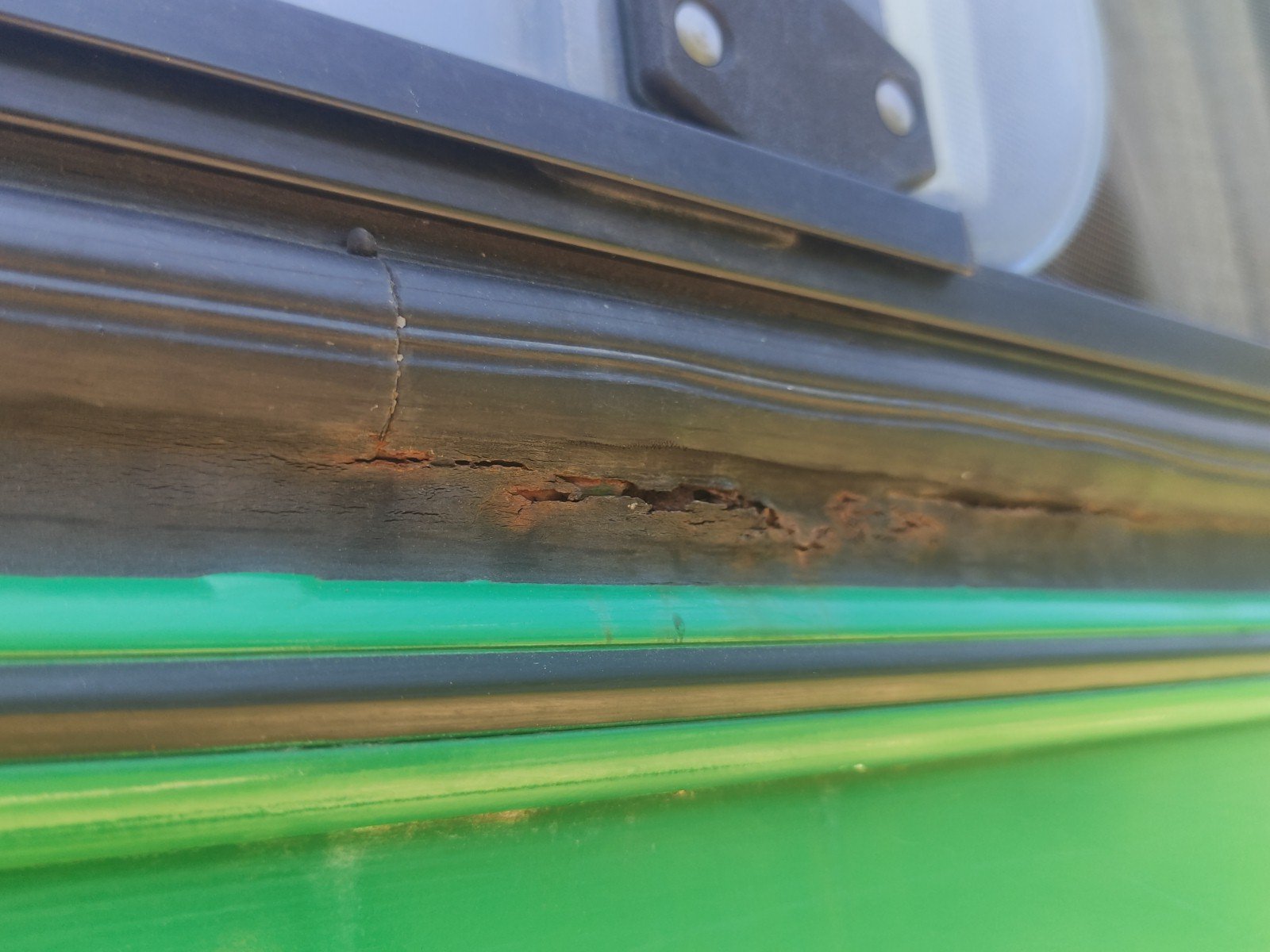

ich brauch mal ein paar Tips wie es richtig gemacht wird...
Ich leb jetzt schon ein paar Jahre im Truck, und will mal ein fuer alle Mal die Fenstergegenden erneuern.

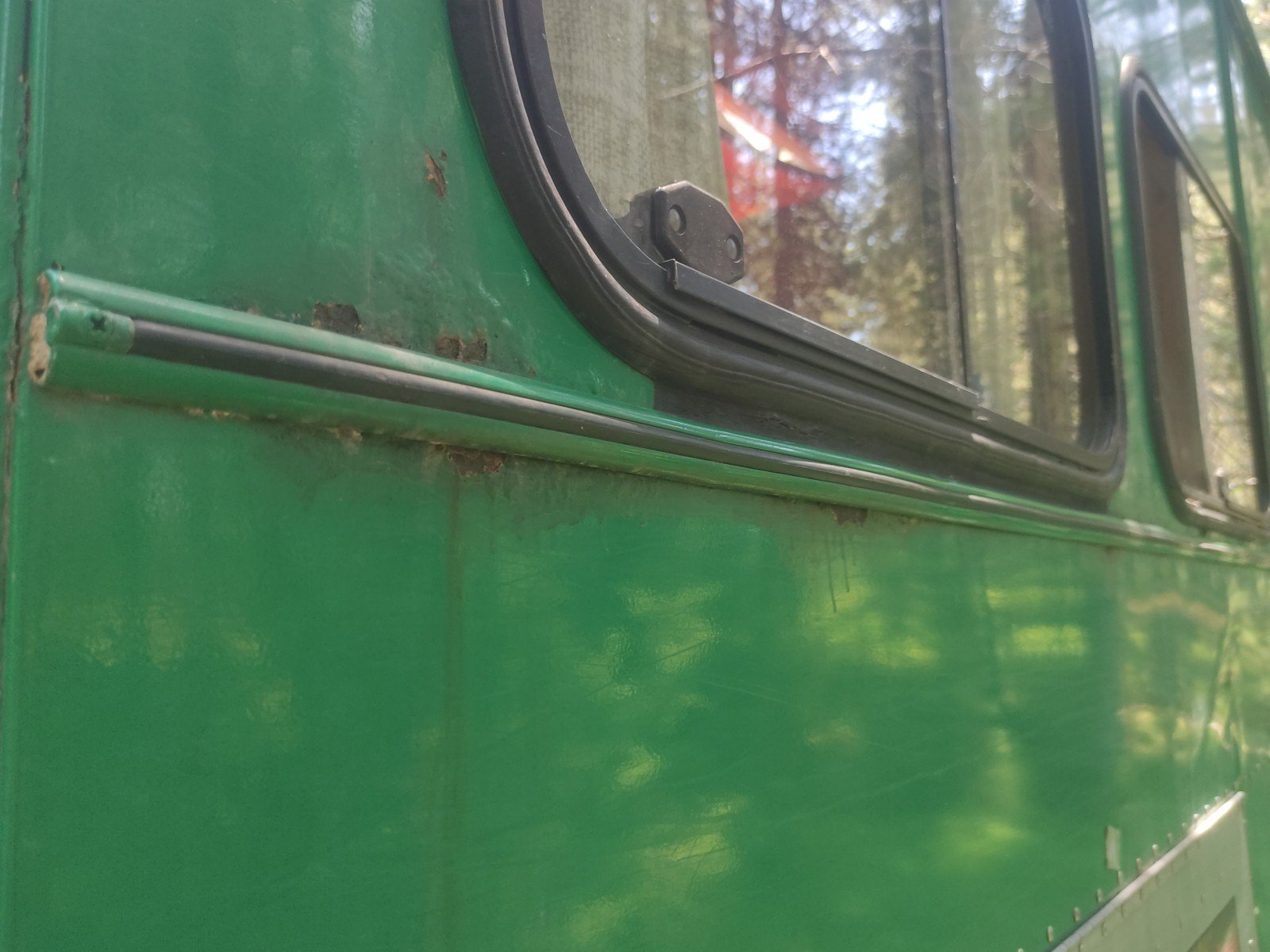

Ich schneide die Fenster raus, Tipps und Tricks hierfuer, sollte ich die Dichtung moeglichst ganz lassen?
Dann, scheide ich das Metall mit der Flex ab, hab ein neues Metallstueck, richtige Form, und ersetze es. Wie befestige ich es an den Stelle wo nicht die Vierkantrohre drunter sind? Bei den Vierkantrohren, kann ich da einfach mit Nieten arbeiten? Oder Schrauben?

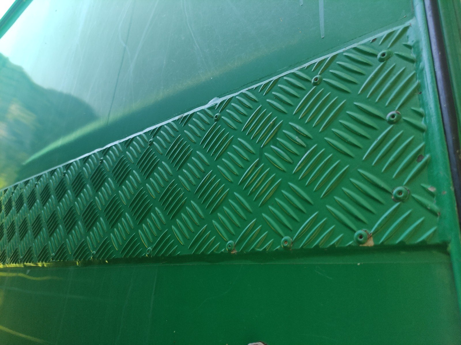

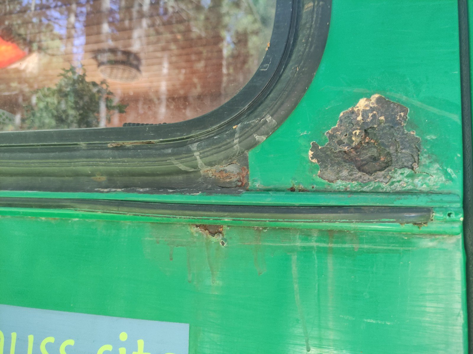

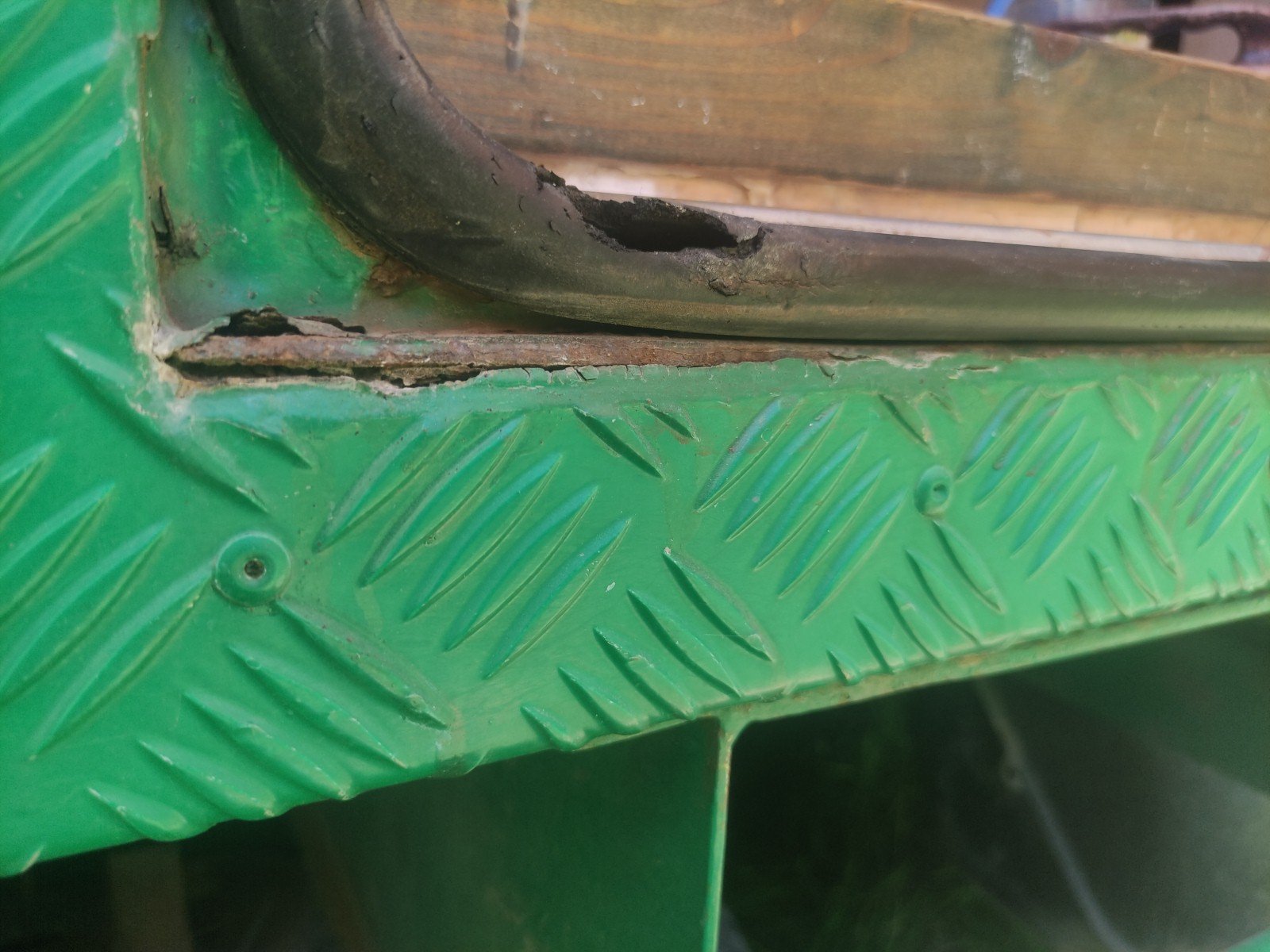

Wie ihr am Bild seht (hab natuerlich absichtlich die schlimmste Ecke und Fenster gezeigt), hat auch die untere Metallplatte oben Rostansaetze. Sollte ich auch das Ersetzen?
Ich glaub die Kerle von denen ich den Truck gekauft hab, hatten einige Roststellen mit Riffelblech und dann einer Folie drauf (was fuer ne Folie, habt ihr ne Idee?) ersetzt. Hab ueberlegt, ob ich das einfach rundherum da machen sollte.. Aber, dann fehlt ja die Mittelschiene, brauch ich die noch (die da unter dem Fenster zu sehen ist..)
Und, was fuer ein Zeug als neue Dichtmasse empfehlt ihr?

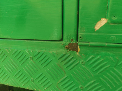

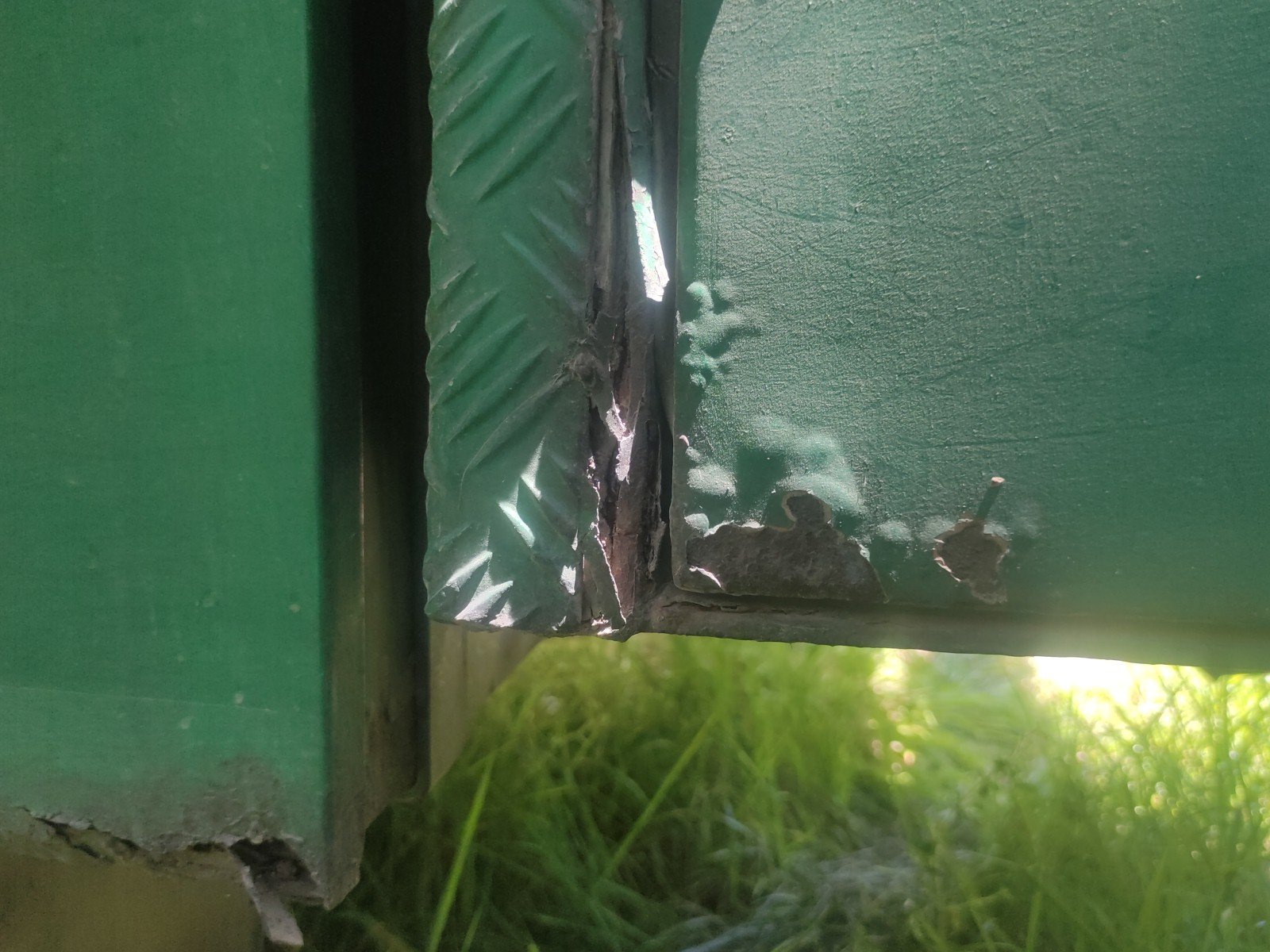

das auf dem zweiten Bild sind Fenster vom Einheitskoffer?
Wenn ja, kann man den Keder, der in der Mitte der Dichtung sitzt ausbauen. Danach gehen die Fenster leicht raus.
Alu auf Stahlblech gibt Rost. Bohre die Nieten im Riffelblech aus. Erst dann sieht man den ganzen Schaden.
Meiner Meinung nach würde da ziemlich gemurkst. :wack:
Beim Rost hilft nur abschleifen und schauen ob noch Substanz im Blech ist.

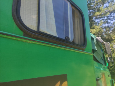

das mit den Kedern schau ich mir mal genauer an, hab noch nicht ganz verstanden, wie Du das mit dem einfach Ausbauen meinst... :lol:
Und es sind die Fenster, die davor beim Polizeifunkkoffer drin waren. Sicherheitsglas, leider halt nur einfach Verglasung - was sechs grosse Kaeltebruecken im Koffer ergibt. (daher war ich auch im Winter noch nie in Deutschland damit.) Weiss nicht ob Du die meinst.
Und, mit dem Alu auf Stahl weiss ich jetzt was Du meinst. Das Riffelblech ist aus Alu? (Hab mich schon gewundert warum ich kein so duennes Stahlriffelblech bisher gefunden habe.) Bist Dir sicher? Die Kerle davor haben das an einigen Stellen verwendet - und ich natuerlich als unwissender Kaeufer gedacht die wissen was sie machen... Da muss ich fast mal den Verkaeufer anschreiben, weil dann muss ich ja all das Riffelblech ersetzen :eek: :eek: :eek: :wack: :wack:

Der Keder ist eine viereckige gummischnur die entweder innen oder außen mitten in die Dichtung eingebaut wird. Dadurch wird die Dichtung verspannt.
Ein Beispiel.
https://gummi-metall-puffer-shop.de/gum ... benprofile
Bein ein und Ausbau hilft viel Spüli.
Ich kenne nur Alu Riffelblech. Mit Magnet testen.
LG. Martin

Erfahrungsgemäß wirst du da eine noch viel größere Baustelle aufmachen als du - jetzt - denkst...
Wobei das Rostloch am Fenster hat nun nix mit nem Riffelblech zu tun - da wird es seit Jahren fröhlich vor sich hin rosten, und irgendwann siehts dann so aus.
Und im Gegenteil: das Foto mit dem Riffelblech sieht so aus als ob da die Beplankung deutlich besser sei - da würde ich gar nicht ran gehen...

Ja, das unter den Fenstern hat sicher mehr mit Dichtung ueber die Zeit zu tun.
Ich denk mir halt, dass einmal die alle ausbauen, das Metall erneuern, und wieder einbauen, die sinnvolle Loesung ist.
Sonst ist da irgendwann ein grosses Loch in der Wand.

Das Riffelblech haben diejenigen eingesetzt, welche den Truck von der Polizei gekauft hatten. Ich gehe davon aus, dass an den Stellen der Rost am originalen Stahl ein echtes Problem war, und die dann mit der Flex die Stellen abgeschnitten (ausgeschnitten) haben, mit Riffelblech ersetzt, und Nieten befestigt haben. Dann ne Folie drueber und fertig.
Die Riffelblech-Fraktion entfernt häufig nicht das alte, verrostete Blech sondern bastelt nur einen Flicken aus Riffelblech drüber.
Sieht ja auch erstmal gut aus ...

Das Riffelblech auf dem Foto scheint ja zwischen Fahrerhaus und Aufbau zu sein - und sieht scheinbar ja seit Jahren so aus (in meinen Augen gut - ich würde da nicht dran gehen - da machst du nur noch ein Fass auf...)

Also, ich muss da schon mal kurz die Verkaeufer in Schutz nehmen. Ich hab ja nach dem Kauf den Truck innen voll leer gemacht, und das Blech mit Owatrol und Brantho von innen bearbeitet bevor ich die Isolierung rein hab. Da waere es mir schon aufgefallen (auch wenn ich damals totaler Laie war :joke: ) wenn da Roststellen gewesen waeren. Die haben das schon korrekt rausgeschnitten.

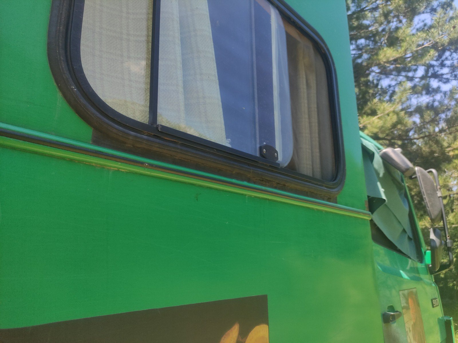

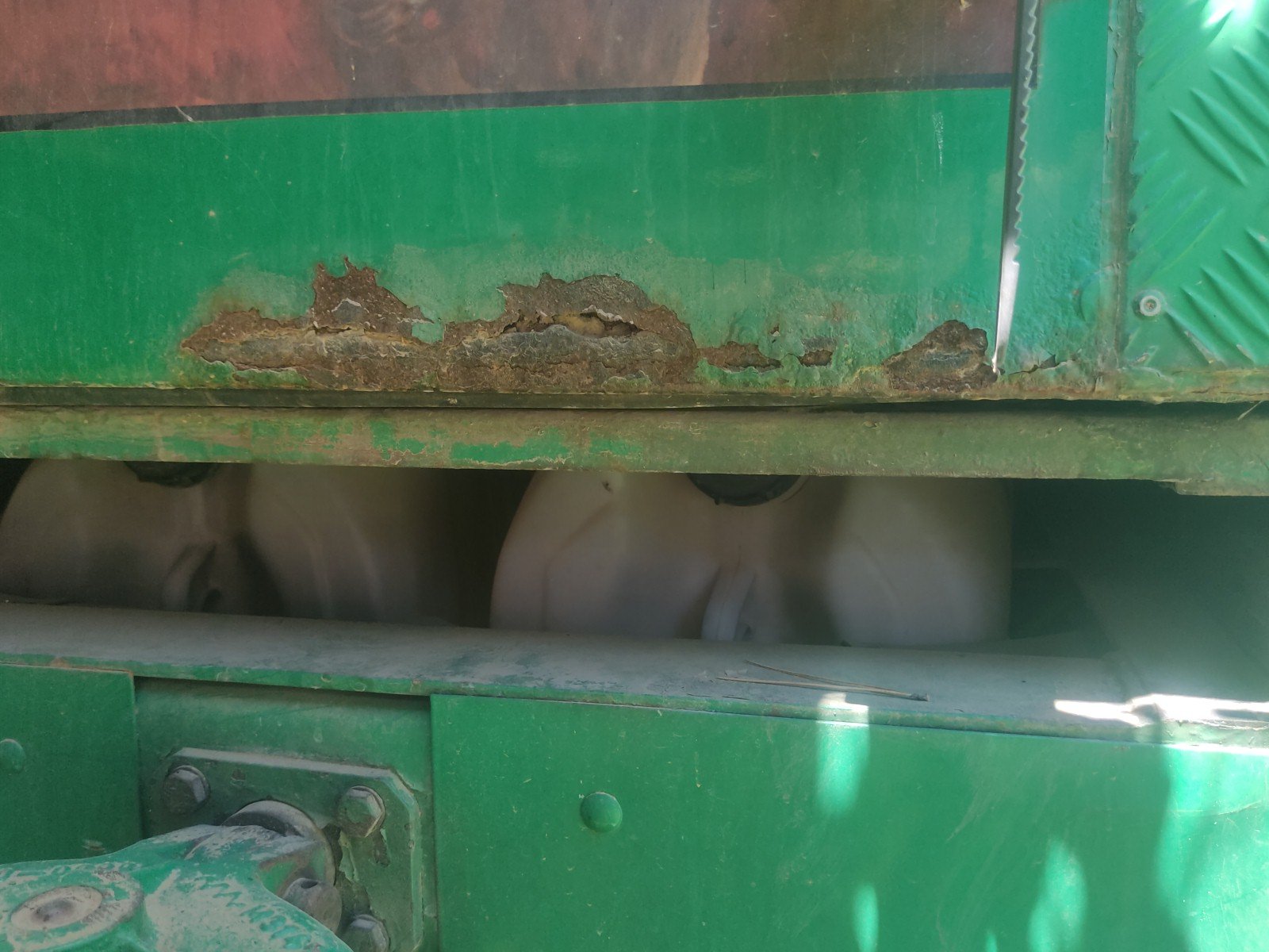

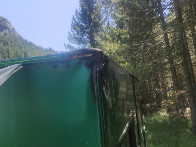

Hier nochmal zur besseren Einschaetzung der Lage ;)

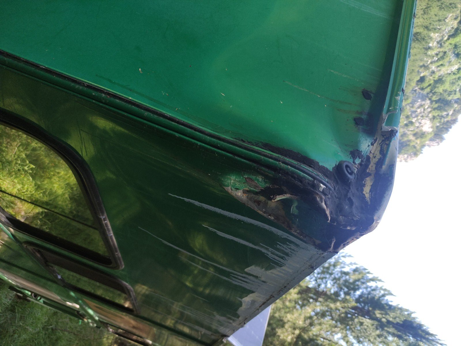

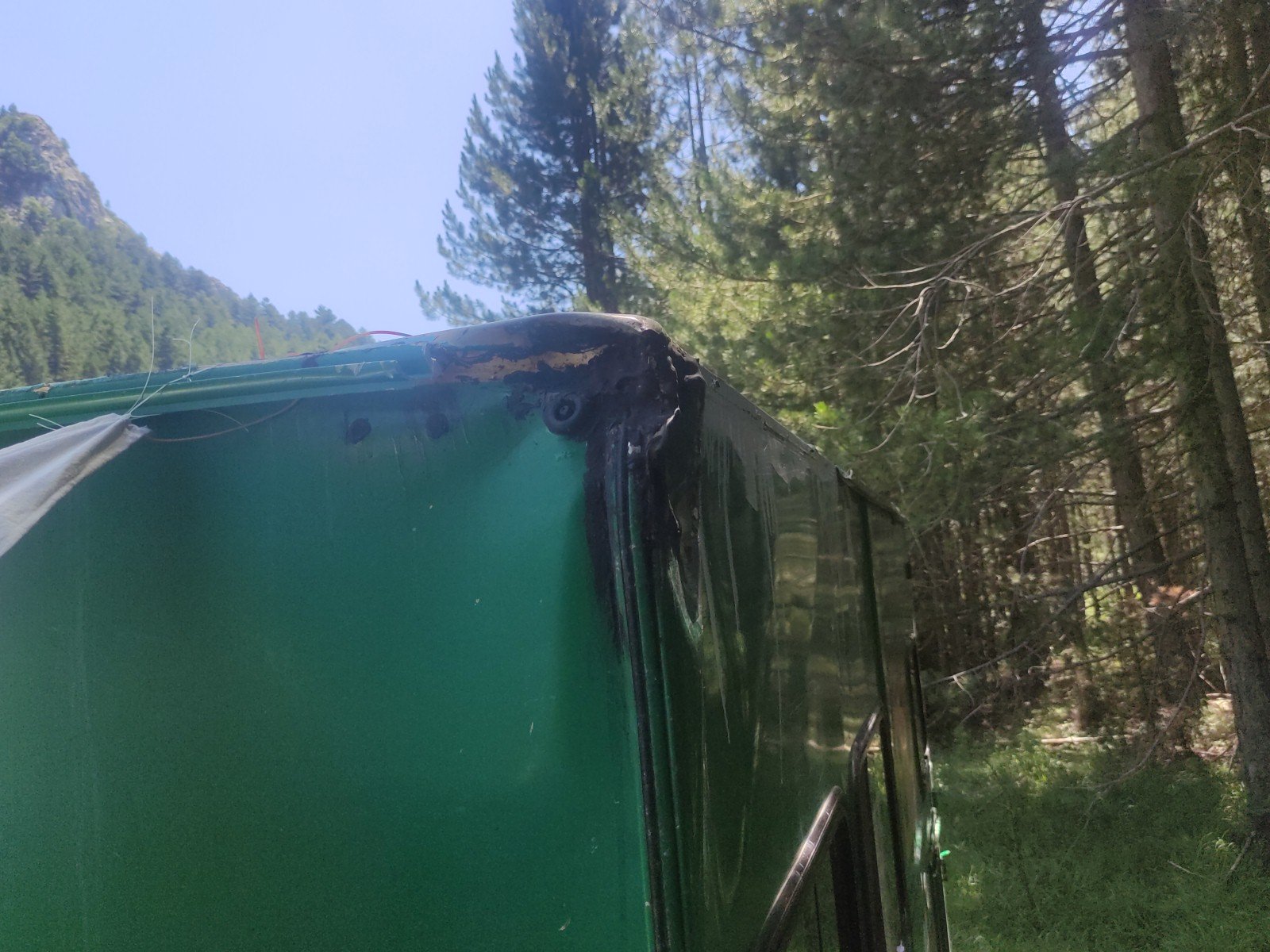

Und dann gibt's noch die Stelle - falls einer von Euch ne Idee hat... Es ist dicht ;) Aber dadurch verzieht sich halt das Metall auch. Ist vor glaub vier Jahren schon passiert. Hab ueberlegt vielleicht so ein Profil ueber die Ecke koennte ich irgendwann machen. Ne neue Regenrinne waere dann auch noch ne Idee, in der Ecke hat die sich auch verabschiedet..

Das Riffelblech ist wohl doch Stahl...
Magnettest gerade gemacht, und siehe da!!!!!! :D
Ich dachte doch schon immer, dass die Kerle, welche mir ihn verkauften durchaus wissen was sie tun!

Und hol Dir für nen Zehner nen Kedereinzieher für den Fenster Ein- und Ausbau...hilft sehr!

Ich hab die Fotos gerade nochmal angesehen, und frage mich gerade ob so ein neuer Koffer überhaupt noch ein richtiges stabiles Grundgerüst hat?
Oder schon selbsttragend ist? Egal, ich wollte sowieso nur eine Idee in den Raum werfen...
