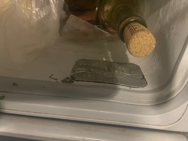

Im südlichen Argentinien gab unsere (relativ günsitge) Mobicool Truhe den Geist auf (läuft seit 2019 ohne Probleme).
Fehlerbild:
- Kompressor läuft, kühlt aber nicht mehr.
Fehler:
- Nach einigem Suchen habe ich einen kleinen „Pecker“ in der Kühlschlange im inneren gefunden, da hat es uns irgendeine Kante (Topf?) rein gedrückt und anscheinend das Gas langsam raus. Rund herum habe ich das mal angeschliffen.
Lösung:
- Öffnen, mal alles reinigen (alle 3-4 Monate sinnvoll, sonst zu viel Dreck im Kühler)
- Check Strom an Kompressor (man hört den Brummen)
- Loch im Kühler anschleifen und mangels Lötbarkeit (habe es probiert aber mit meinen Mitteln nicht geschafft) mit 2K Klebstoff ca 2 Euro Münzgross versiegeln.
- Sicherheitshalber drüber noch Dichtband vom Dach, dann würde ich auch eine neue Undichtigkeit erkennen weil es mir das wegdrücken würde.
- internetrecherche ergibt Kühlbox braucht 42g R134a
- In Punta Arenas zu einem Kühlschrankreparierer (in i-Overlander gefunden), der hat ein Serviveventil eingelötet (mit Stickstoff), danach Druckprüfung, evakuiert und passendes Kühlmittel eingefüllt.
- Kosten Euro 50,-,
- statt Prüfprotokoll gabs einen gemeinsames Erinnerungsfoto
Seit knapp 2 Monaten läuft die Box wieder wie vorher. Wenn sie noch 3 Wochen durchhält haben wir gewonnen (unser Jahr neigt sich langsam dem Ende).
