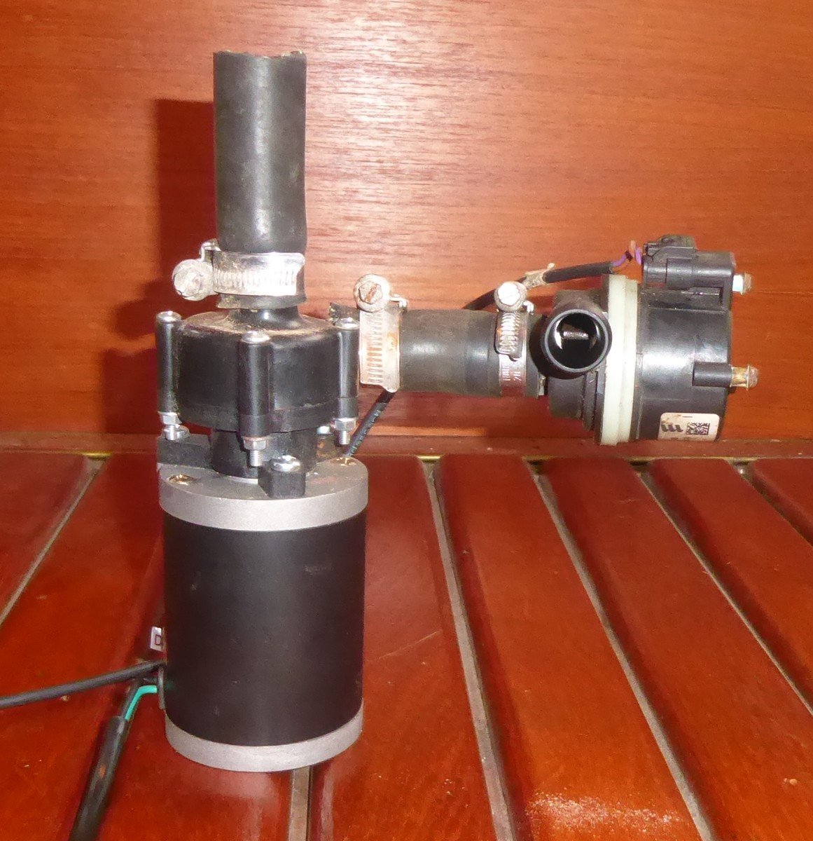

ich habe folgendes vor: Ich schalte den Thermostat via ein Relais. Das Relais ist angeschlossen auf eine Zusatzpumpe. Sobald der Solltemperatur erreicht ist, schaltet der relais aus und der Zusatzpumpe fängt an die Restwärme zu nutzen und der Heizung ist aus, bis die Temperatur der Röhren unter 40 Grad fällt. Dan schaltet einen Anliegethermometer / Rohrthermometer das relais wieder ein und der Stromkreis von der Raumthermostat zu Heizung ist wieder hergestellt. Wenn der Raumtemperatur unter der Solllwert fällt, schaltet Heizung wieder ein, und der Vorgang wiederholt sich. Vorteil: Restwärme Nutzung und weniger ein und ausschalten der Heizung (Diesel und Strom sparen).
Frage: Spricht etwas dagegen neben der Eberspächer pumpe noch eine zweiten Wasserpumpe zu montieren?

Stromverbrauch. Sonst nichts. Dem Wasser dürfte es egal sein, ob es steht oder fließt.
Im Sprinter habe ich auch zwei PAD2 von Bosch in Reihe geschaltet, aufgrund desselben Vorhabens wie bei dir - hinten heizen mit Motorwärme oder Heizung. Klappt seit (muss mal überlegen) 3 oder schon 4 Jahren ohne Probleme.

Zwei Pumpen in Reihe, jede hat ihr eigenes Thermostat.
